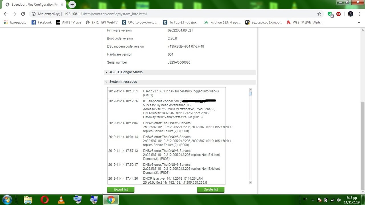

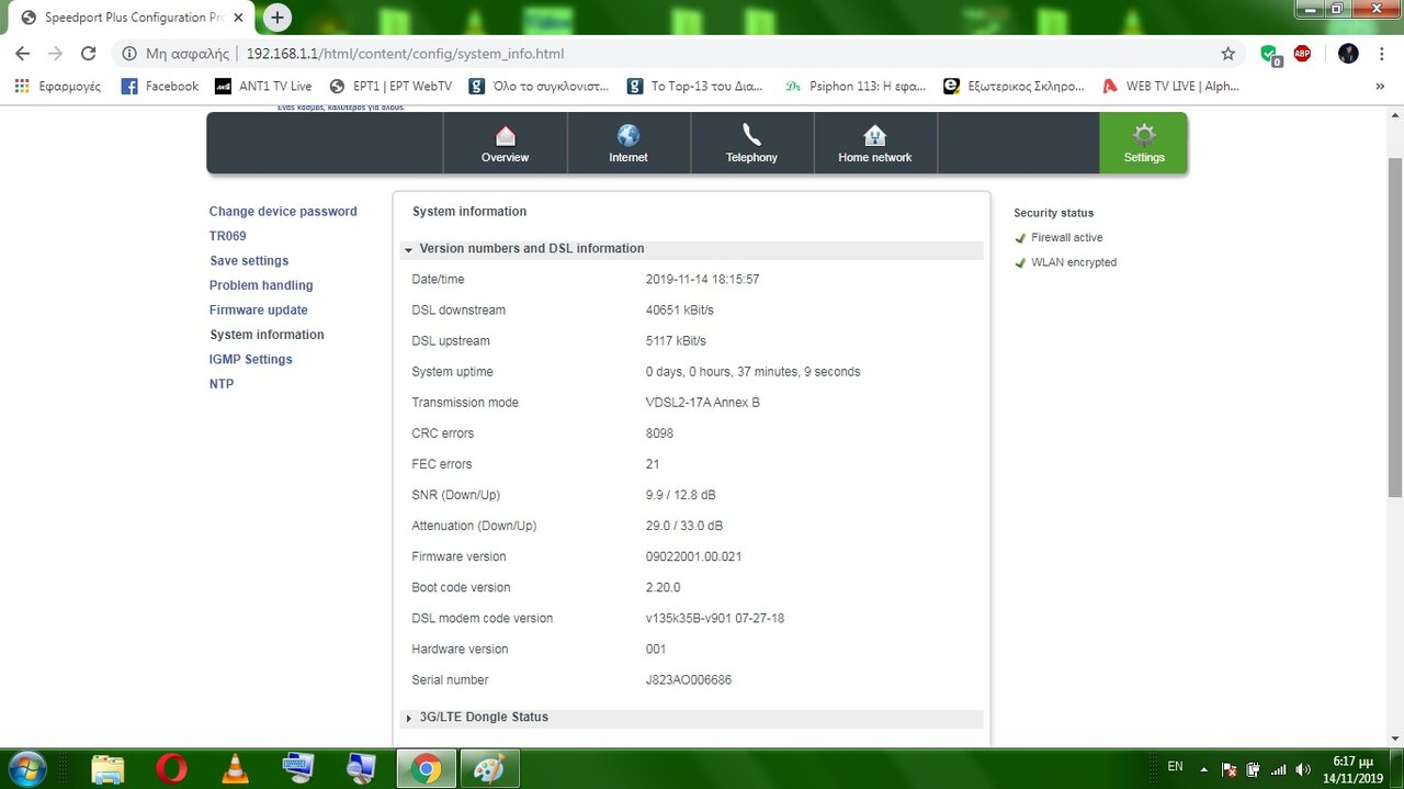

Εκατσα και διαβασα καμια 15αρια σελιδες απο το νημα και δεν εβγαλα ιδιαιτερη ακρη με το προβλημα που εχω.Το τελευταιο καιρο τρωω πολυ συχνα αποσυνδεσεις μεσα στην μερα και μερικες φορες το λαμπακι του adsl αναβοσβηνει για κανενα 20λεπτο και δεν κανει ποτε συνδεση.Το δηλωσα βλαβη ηρθε ο τεχνικος μου ειπε οτι το προβλημα δν ειναι απο εμενα και οτι το εχουν 30-50 ακομα ατομα σε ολη την πολη και οτι θα κανει περιπου μεχρι τελος του μηνα και αρχες δεκεμβριου να φτιαχτει (2 βδομαδες και βαλε) θα σας παραθεσω τις εικονες απο το παλιο speedport plus και ελπιζω να με βοηθησετε καπως.εχω κανει αρκετα factory reset δν εχω πειραξει καμια ρυθμιση διοτι δεν ξερω και οσες φορες ανεφερα το προβλημα ποθ βλεπετε στο log κανανε τους κινεζους....
*****βγαζει ακομα ενα error στο Log A general error regarding SIP telephony occurred: <SIP server error code 500> (V012)

Πολλά τα σφάλματα βλέπω για όση διάρκεια είσαι συνδεμένος οπότε μαζεύει γρήγορα λάθη και μειώνει την ταχύτητα και κάνει αποσυνδέσεις. Μπορεί να είναι θέμα δικό τους αλλά και δικό σου κοιτά τα δικά σου πρώτα, φίλτρα, καλωδιώσεις κλπ... και ανέφερε το στους τεχνικούς.

Ναι το εχω αναφερει και ειπε ο τεχνικος οτι θα κανει 2 βδομαδες εως και αρχες δεκεμβριου.δεν εχω κανενα φιλτρο στην γραμμη κατευθειαν καρφωμενα στ μοντεμ ολα ειναι.
Απλα ελεγα αν ηξερε κανενας καποια ρυθμιση να σταθεροποιησω την ολη συνδεση μεχρι να φτιαχτει απο τους τεχνικους....

ακομα και η γραμμη σου να ειναι χαλια με παραξενευει να μην συγχρονιζεις για 20 λεπτα.  και συγχρονιζεις 40 Mbit δεν ειναι οτι εισαι στα 5 οποτε να πω οτι πατωνει η γραμμη και δεν συγχρονιζει. ασχετα με το θεμα σου αλλα για να παρεις τα μεγιστα κανε αυτο

21 fec δεν ειναι τιποτα παντως.και επισης το να μην συγχρονιζει για 20 λεπτα το μονο που παει το μυαλο μου ειναι προβλημα στο οριο της καρτας.
