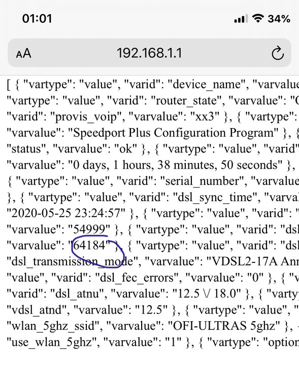

Δεν σου βγαζει κατι τετοιο οπως τη φωτο που σου βαζω; Εκει θα δεις αυτο που εχω κυκλωσει. Αλλα anyway με τι φωτο που ανεβασες με τα στατιστικα εισαι οντως πολυ κοντα στο καφαο οποτε επρεπε να τελικιαζεις.
Παντως για να εχεις 51199 νομιζω την εχεις παρει την αυξηση του 10% αλλα για καποιο λογο δεν παει 55

Ναι το ειδα , με αυτο βλεπουμε οτι το μαξιμουμ που μπορεις να πιασεις ειναι 141mbps οποτε κ 100αρα να βαλεις την τερματιζεις ανετα. Εμενα πχ ειναι 64mpbs το μαξιμουμ μου επειδη ειμαι πιο μακρυα απο καφαο κτλ

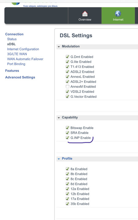

Αν δε βαριεσαι κανε κατι τελευταιο, μπες στο ρουτερ κ δες αν ειναι τικαρισμενο το ginp οπως εδω. Πρεπει να ειναι .

Ναι, είναι επιλεγμένο κανονικά
