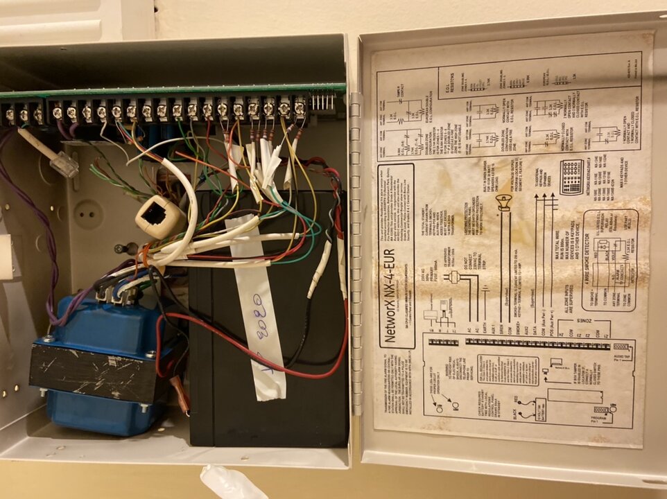

Καλύτερα να πάρεις από το AUX του πινάκα τα 12V και οχι απο την μπαταριά. Η έξοδος του AUX ειναι ασφαλισμένη απο υπερφόρτωση και βραχυκύκλωμα, δεν χρειάζονται εξτρα ασφαλειες για τον τηλ/τη ετσι.
Για να ενεργοποιηθεί ο τηλ/της θελει μια θετικη ή μια αρνητική εντολή. Δες η εξ.σειρήνα πως είναι συνδεδεμένη. Μια κλασσική σειρήνα του εμπορίου θέλει το GO+ ή το GO- για να ενεργοποιηθεί, και αναλόγως πρατεις. Αν η σειρήνα σου θέλει μόνιμη εντολή, τοτε η παρνεις εντολη απο το PGM του πινακα (πρέπει να ξερεις να το προγραμματίσεις) η βάζεις ενα μικρο-ρελε στην εντολή σειρήνας και την αντιστρέφεις. Αν πάλι δεν τα καταλαβαίνεις ολα αυτά πες μας ποιος ειναι ο πινάκας σου για να σε βοηθήσουμε.
O NX-4 είναι. Γενικά κατι επιασα και κατι έχασα απο όσα μου έγραψες... Σιγουρα θα ήθελα καποια βοηθεια για σιγουρια και για να αποφυγω τυχον ζημιές... Αυριο θα τον εχω στα χέρια μου τον dialer...
Εν προκειμένω λοιπόν, στο σχήμα καλωδίωσης που έβαλα πιο πάνω βλέπω μια AUX και απο κάτω της μια γειωση, μου κάνουν αυτά; και για το trigger; και στο dialer θα συνδεσω το + στο no?

17 λεπτά πριν, paylidis είπε
Είδα το διάγραμμα. Μπορείς να το βάλεις στο KPcom (-) και ΚPpos (+) γιατι γράφει οτι είναι για πληκτρολόγια και additional devices, η αλλιώς στο AUX το (+) και οποιοδήποτε common (εκτός από αυτά για τις ζώνες) το (-). Άπλα δεν ξέρω αν πρέπει να προγραμματιστεί η AUX για το αν θα δίνει + ή - .  Αν έχεις ένα βολτόμετρο μετρά στο συνεχές (DC)  να δεις αν βγάζει η ΑUX1 με COM +12Vdc αλλιώς μπορείς να το βάλεις και στο KPcom,KPpos. Αν δεις ότι εκεί (ΑUX1) καταλήγουν πολλά καλώδια είναι οι τροφοδοσίες των ρανταρ όποτε το βάζεις παράλληλα εκει και ολα κάλως. Απο οτι ειδα ειναι μεχρι 250mA οποτε δεν εχεις θεμα. Αν εχεις NX-4 V,2  το βάζεις στο COM και POS. προσοχή στην πολικότητα για να μην κάνεις καμιά ζημια. Αυτα οσο αφορα την τροφοδοσια.
Οσο αφορα την εντολη λογικα ο εγκ/της σου θα εχει βαλει ενα ρελε στην εξοδο της σειρηνας Siren και COM γιατι ειναι συνηθως επαφη τρανζιστορ και δεν μπορει να παρει μεγαλο φορτιο. Αναλογα τι δινει μετα το ρελε για εντολη + ή - βαζεις και το trigger του τηλ/τη. Αν θες ανεβασε μια φωτο με τις συνδεσεις να σου πω για πιο σιγουρα.
Επεξ/σία από Petros Electron

58 λεπτά πριν, Petros Electron είπε
Θα ανεβασω αναλυτικη φωτογραφία το απογευματακι... ευχαριστω για τις πληροφοριες και παλι!
εντιτ βρηκα μια προχθεσινή που έψαχνα το μοντέλο
Βοηθάει;
και εδω το μανιουλ με τη συνδεσμολογία του τηλεφωνητη που αγορασα
(πολυμετρο και ορεξη διαθετω)
Επεξ/σία από paylidis

9 ώρες πριν, paylidis είπε
Βοηθάει;
Μας έβγαλες λίγο τα μάτια, άλλα οκ.
Λοιπόν παρατήρηση νο 1.
Δεν βλέπω να είναι γειωμένη η πλακέτα, και πολύ κακώς. Έπρεπε να ειναι γειωμένη στο GND (κενή κλεμα).
παρατήρηση νο 2.
Βλεπω οτι εχει συνδέσει ενα καλώδιο (ασπρο) στο AUX1, δεν ξέρω τον λόγο, sorry βαριέμαι και λίγο να διαβάσω τωρα το manual του εγκ/τη.😂 Στο AUX2 δεν εχει τίποτα επάνω, ενω στην σειρήνα (SIREN/COM) βλέπω διπλά καλώδια, υποθέτω οτι το ρελε θα ειναι απο την μερια της σειρήνας.
Αν δεν εχει βαλει καθόλου ρελε, πολυ κακώς γιατι θα μπορουσε να είχε "ξεπατώσει" την έξοδο. H αντίσταση ειναι για την εποπτεία του καλωδίου της σειρήνας, αν δεν ειχε μπει θα είχες σφάλμα στο πληκτρολόγιο, Κανονικά  αυτή τοποθετείτε απο την μερια της σειρήνας και οχι απο την μεριά του πινάκα, αλλα να έχουμε να λέμε...
Η τροφοδοσία της σειρήνας ειναι κατευθείαν στην μπαταριά, Σωστό γιατί τραβάει (σε περίπτωση συναγερμού) πάνω απο 1-1.5Α οποτε η AUX δεν θα την σήκωνε.
Μετρα με ενα πολυμετρο το COM και POS. Αν εχεις εκει +12VDC (που θα εχεις) βαλε εκει την τροφοδοσία του τηλ/τη και ολα καλα.
Την εντολή τώρα του τηλ/τη (trigger) βαλτην ειτε στο siren + (αν παρεις το θετικο trigger) ειτε στο COM (αν παρεις το αρνητικο trigger). Καλυτερα να παρεις το θετικό.
Απο περιέργεια τωρα μετρα το AUX1 μεταξύ με COM και δες αν έχει ταση. Αν δεν έχει δώσε έναν συναγερμό και μετρά πάλι ενω χτυπάει να δεις αν εχεις τάση.Αν εχεις ταση τοτε το ΑUX1 λειτουργεί σαν PGM και μπορείς εκει να βαλεις το θετικό trigger.
Θα δω και το manual του τηλ/τη και αν εχει κατι το περίεργο θα επανέλθω με EDIT.
EDIT : Απο οτι διαβασα στο manual του τηλ/τη καλύτερα να βάλεις ενα ρελεδακι (12VDC) του οποίου το πηνίο θα το οδηγείς από την SIREN/COM. το Common (του ρελε θα ειναι στο - της τροφοδοσιας του τηλ/τη) και απο το μενου του τηλ δηλωνεις αν θα λειτουργεί σαν ΝΟ ή ΝC όποτε συνδέεις και την αντίστοιχη εξοδο του μικρο ρελε. Συνιστάτε και μια δίοδο γενικής χρήσης πχ ΙΝ4007 ανάστροφα πολωμένη στο πηνίο του ρελε για προστασία από βραχυκύκλωμα και άλλους παράγοντες οπως ανάστροφα ρεύματα. Ενα απλο και ωραίο βιντεακι που το εξηγεί. Δεν χρειαζόμαστε LED μια απλή δίοδος αρκεί.
