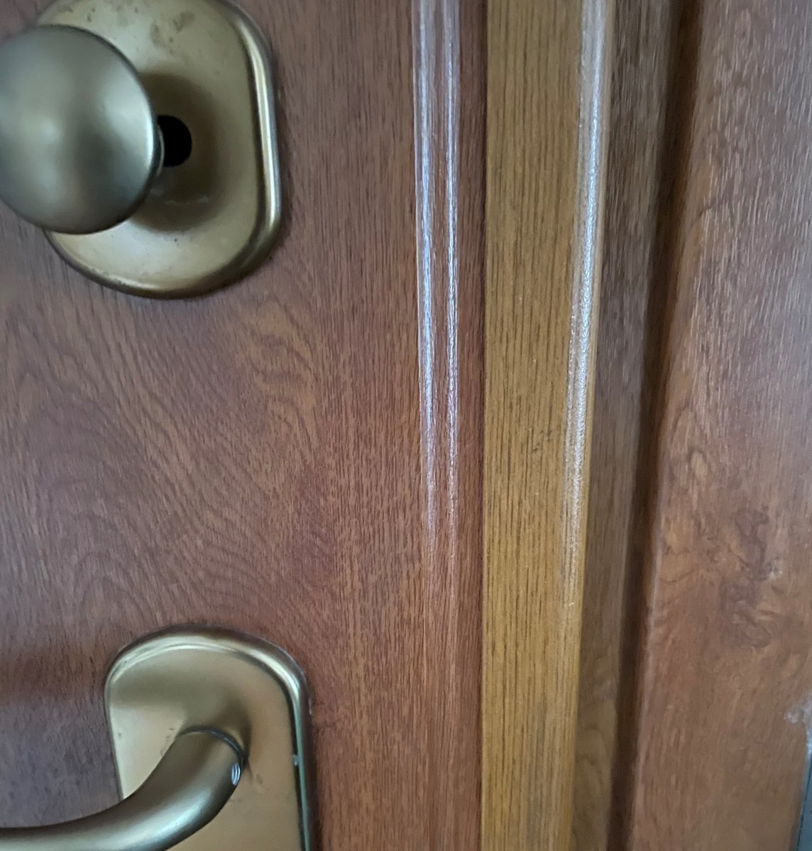

Μια ερωτηση σχετικα με τον συναγερμο της Ajax και συγκεκριμενα τον αισθητηρα της πορτας.
Πρεπει τα 2 μερη του αισθητηρα να ειναι στην ευθεια? Ρωταω γιατι η πορτα εξεχει μερικα εκατοστα απο την κασα.

Αν βαλεις τον μεγαλο μαγνητη ξεκιναει να σου δινει αλαρμ στα 2 εκατοστα ενω αν βαλεις τον μικρο μαγνητη δινει στο 1 εκατοστο.

Χμμ τοτε μαλλον δεν θα ταιριαζει στην πορτα μου ε?

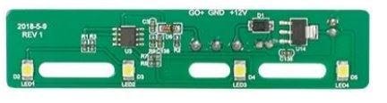

Mια τεχνικη ερωτηση για οποιον γνωρίζει.
Ηρθαν, άλλαξαν μπαταρίες, έκαναν το οποιο σερβις.
Η σειρήνα ομως εξω, ενω ειχε 2 φωτάκια να ανάβοσβηνουν συνεχώς το ενα δεξιά, το άλλο αριστερά, τωρα αναβοσβηνει μονο το ένα.

Στις 29/3/2021 στις 12:13 ΜΜ, gas7777 είπε
Γιατι ρωτάω εσας; Διοτι δεν μπορω να συννενοηθω με τον τεχνικό.
Η σειρήνα ειναι τέτοιου τυπου
Η φώτο δεν φαίνεται.
Αν είναι απλές λάμπες τότε μπορεί να κάηκε η μια, αν είναι led τότε μπορεί το κύκλωμα να έπαθε κάτι ή μπορεί κάποιο καλώδιο να κουνήθηκε, επίσης υπάρχει περίπτωση να έφυγε απο τον προγραμματισμό της, μερικές σειρήνες έχουν δυνατότητα προγραμματισμού των led.

Ο τεχνικός είναι ένα αδιάφορο παιδαρελι που λέει ότι έχει καει ένα led λαμπάκι στον πίνακα. Άσχετο δηλαδή
Του λέω έξω είναι το πρόβλημα όχι μέσα και πρότεινε αλλαγή πίνακα.

Καλημερα, αν η εξ/κη σου σειρήνα ειναι σαν και αυτη, ειναι σύνηθες πρόβλημα να χαλάει το ενα απο τα 2 LED. Ο λόγος δεν ειναι το ιδιο το LED (δεν καίγεται) άλλα το κυκλωμα που εχει για την εναλλαγή των 2 (flasher). Ισως οταν άνοιξε την σειρήνα για να αλλάξει μπαταριά πίεσε και στράβωσε το LED και αν αυτο ειχε καποια ψυχρή κόλληση να μην λειτουργεί. Περα απο το οπτικο δεν επηρεάζει την λειτουργία της σειρήνας. Εγω ειχα επισκευάσει το πλακετακι αυτο,  αλλα δεν χρειάζεται να μπεις στον κοπο εχει ανταλλακτικό πολύ φθηνο ειναι, αρκει να μας πεις τι σειρήνα εχεις. Δεν εχει σχέση ο πινάκας με τα LED.
Πετρος
3 ώρες πριν, Petros Electron είπε
Πετρος
Πέτρο σε ευχαριστώ πάρα πολύ. Θέλω να φαινεται οκ περισσότερο για λόγους ασφάλειας. Δεν θα θελα δηλαδη να θεωρησει κάποιος οτι κάτι δεν λειτουργει σωστά και να μπει στη διαδικασία να κάνει ζημιά στην οικία.
Η σειρήνα ειναι ακριβως τέτοιου τυπου που εχεις στη φωτο.
Επεξ/σία από gas7777

Γύρω στα 3 ευρώ έχει καινούριο το πλακετακι με 2 LED και υπάρχει και με 4 LED γύρω στα 4 - 4,5 ευρώ. Ταιριάζει στις περισσότερες σειρήνες αυτού του τύπου, ενω υπάρχει και universal που μπαίνει (σχεδόν) σε όλες τις σειρήνες.
Εγω εχω μια εξ/κη σειρήνα της PARADOX από τις παλαιές που δεν είχαν τοτε LED. (Απο εν/ση ήχου σκοτώνει..) Πήρα ενα universal (δες φωτο) και έβαλα και ολα καλα. Κανει ενα effect σαν το αμάξι (ΚΙΤ) του ιππότη της άσφαλτου 😂
ΥΓ. Δεν θεωρώ οτι ο διαρρήκτης αν θελει να κάνει κάτι στην οικία θα λάβει υπόψη του για το αν ανάβει το ενα led στην εξ. σου σειρήνα η τα 2.
