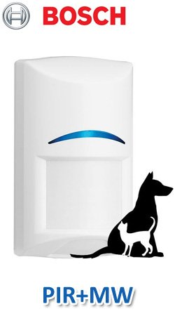

Φιλε μου δυστυχώς οτι πληρώνεις παίρνεις.. Λέει ένα ρητό..
Προσωπικά αν είχα σκύλο στο σπίτι δεν θα επέλεγα σε καμιά περίπτωση ραντάρ που εχει μονο υπέρυθρο άλλα θα επέλεγα ραντάρ με συνδυασμό υπερύθρου και μικροκυματος.
Οτι ρυθμίσεις και να κάνεις δεν θα έχεις αποτέλεσμα. Η ζώνη των 2 παλμών η παραπάνω δημιουργεί κενό ασφάλειας. Δεν μειωσε τους παλμούς αλλά τους αύξησε. Πχ για να δωσει συναγερμό η ζωνη θα πρέπει να διεγερθεί 2 φόρες σε Χ χρόνο ή και παραπάνω. Ανάλογα με το κέντρο που εχεις.
Εδώ και σκύλο που δεν έχω (ακόμα τουλάχιστον) έχω τα bosch blueline tri-tech.
Εχω δοκιμάσει πολλά ρανταρ, για εμενα αυτά ειναι TOP.  Ποτε ψευδής συναγερμός ακόμη και μετά από σεισμό που έπεσαν πράγματα μεσα στο σπιτι.

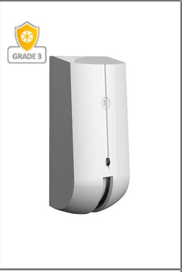

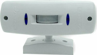

Σε κουρτινα υπαρχει κατι αντιστοιχα καλο;
Sirsen Outgate
Και για εξωτερική αλλά και για εσωτερική εγκ/ση.
satel agate
ανιχνευτής διπλής τεχνολογίας PIR-M/W κουρτίνας
