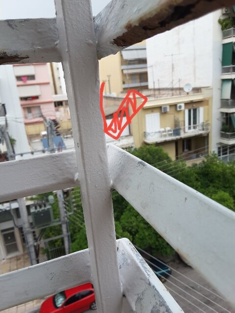

sphinxgr Δημοσ. 24 Μαΐου 2019 Δημοσ. 24 Μαΐου 2019 Θέλω να κολλήσω κάμποσα κάγκελα υπο ίδια γωνία όπως φαίνεται στη φώτο. Πως θα τα καταφέρω? Αν τα κρατάω με το χέρι προσπαθώντας να πετύχω τη γωνία την ώρα που τα κολλάω, σίγουρα το καθένα θα έχει διαφορετική γωνία
