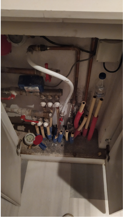

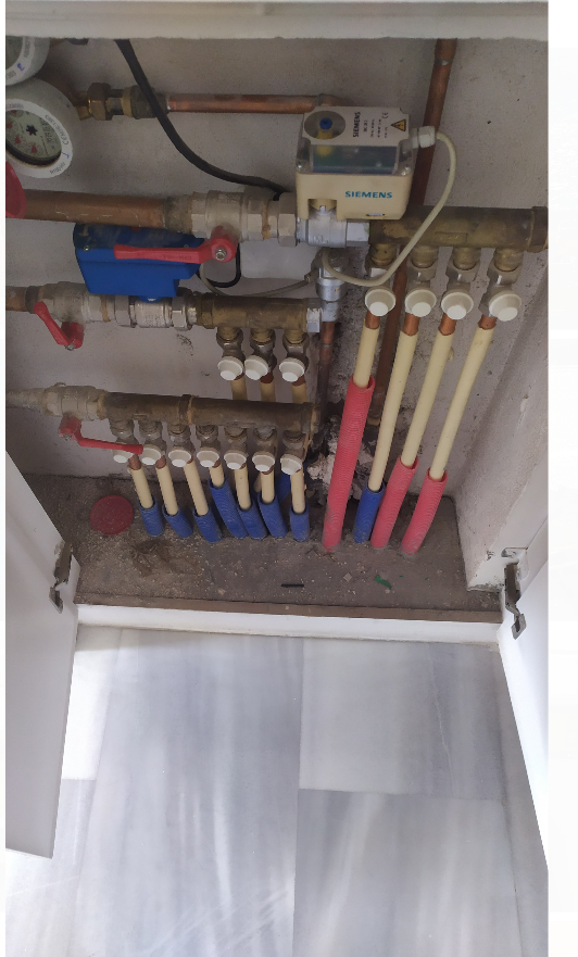

Πολυκατοικια 2 διαμερισματα ανα οροφο με κεντρικο boiler τριπλης ενεργειας πετρελαιο/ρευμα/ηλιακα πανελ που ταυτοχρονα μπορει να λειτουργει με 2 μορφες ενεργειας, ηλιο+ρευμα στη συγκεκριμενη περιπτωση. Ο λογαριασμος ρευματος ηρθε μαλλον φουσκωμενος και σκεφτομαι μηπως οφειλεται το γεγονος οτι 1 διαμερισμα "βγηκε" απο το κεντρικο συστημα θερμανσης (που δεν αναβε ποτε ουτως ή αλλως) για να βαλει αυτονομια ΦΑ προσφατα και προκαλεσε καποιο προβλημα στη χρηση των ηλιακων πανελς.
Πλεον η συνδεση στα κολλεκτερ εξω απο το διαμερισμα ειναι ετσι:
Στους υπολοιπους οροφους, τα κολλεκτερ ειναι ετσι:
Γνωριζει κανεις κατι περισσοτερο?

2 ώρες πριν, panos4tw είπε

25 λεπτά πριν, troi.g είπε
Αφού δεν άναβε έτσι κι αλλιώς δε νομίζω ότι άλλαξε κάτι , αλλά προφανώς κάποια χρέωση (πάγιο) υπήρχε και σε αυτό το διαμέρισμα , ασχέτως εάν δεν το χρησιμοποιούσε.
Άσχετο βέβαια , αλλά όσο νοικοκύρης ήταν ο προηγούμενος υδραυλικός , τόσο τσαπατσουλης , είναι αυτός που έφτιαξε.
Σκεφτομουν μηπως π.χ. συνεδεσε το σωληνα που ερχεται πανω απο τον ηλιακο με τετοιο τροπο ετσι ωστε ειτε να μην φτανει κατω στο boiler για να ζεστανει το νερο (με αποτελεσμα να καιει μονο ρευμα) ειτε να επωφελειται περισσοτερο πλεον το διαμερισμα που απεκτησε αυτονομια ΦΑ.
Κανεις δεν αναβει τη θερμανση, το boiler ομως ολοι το χρησιμοποιουμε (-1 διαμερισμα πλεον)
Επεξ/σία από panos4tw
13 λεπτά πριν, panos4tw είπε
Στον πίνακα που βλέπω δεν υπάρχουν οι σωλήνες που τροφοδοτούν οι πλακέτες το μποιλερ  , οπότε δε νομίζω ότι ισχύει κάτι τέτοιο. Αυτό που μου κάνει εντύπωση είναι ότι έχει συνδέσει τη σωλήνα του ζεστού νερού με μια σωλήνα του καλοριφέρ. Ρίξε μια ματιά στο ρολόι πάνω από αυτό που ξηλώθηκε , προς τα πού κοιτάει το βέλος; Λογικά πρέπει να δείχνει προς τα δεξιά.

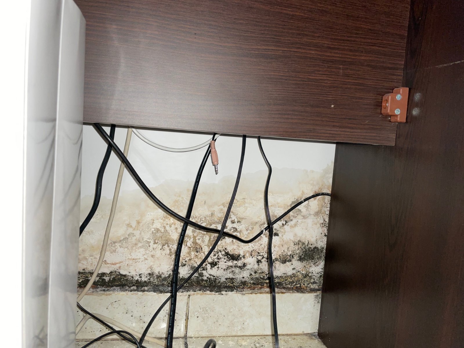

Τέτοιες υγρές στάμπες δημιουργούνται σε διάφορα σημεία των τοίχων του σπιτιού, ακόμα και σε διαφορετικούς τοίχους που δεν είναι κοντά σε εκείνη την κολώνα. Επίσης το συγκεκριμένο σημείο στην πυλωτή που το έχω δει είναι στεγνό και δεν φαίνεται κανένα σημάδι διαρροής ή γενικότερα υγρασίας.
Το τυχαίο περιστατικό με το πάπλωμα που είχα αφήσει τυλιγμένο σε μία γωνία του σπιτιού όπου δεν υπήρχε θέμα υγρασίας, και όταν το σήκωσα 3 μέρες μετά ήταν γεμάτο νερό από κάτω νομίζω δείχνει ότι υπό συγκεκριμένες συνθήκες το πρόβλημα μπορεί να εμφανιστεί οπουδήποτε στο σπίτι. Γενικά έχω παρατηρήσει ότι συνήθως αυτές οι στάμπες υγρασίας βγαίνουν είτε κοντά σε γωνίες, είτε σε σημεία που υπάρχουν κολλητά στον τοίχο έπιπλα.
3 λεπτά πριν, Kda είπε
Αυτό εξηγείται γιατί το σημείο εκεί αερίζεται λιγότερο, ίσως και θερμαίνεται λιγότερο. Το είχα πάθει κι εγώ κάποτε, να αφήνεις ένα κενό 5 εκατοστά τουλάχιστον.
