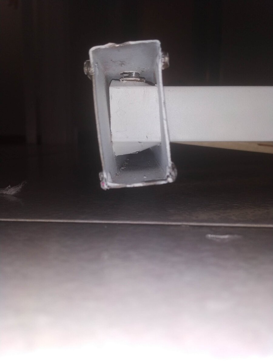

mechpanos Δημοσ. 10 Αυγούστου 2021 Δημοσ. 10 Αυγούστου 2021 To 8.8 τι σχέση έχει;; Είναι η ποιότητα της βίδας... Τέλος πάντων, το θέμα γεννιέται από το ότι η βίδα είναι περαστή και πιάνει σε κάποιο παξιμάδι πιθανότατα, το οποίο γυρνά μαζί με την βίδα, κι έτσι η βίδα δεν ελευθερώνεται. Βρες κάποιον τρόπο, να αποκτήσεις πρόσβαση στο παξιμάδι αυτό, για να το ακινητοποιήσεις και να γεβιδώσεις. Εναλλακτικά, κάνε μια δοκιμή με ένα κατσαβίδι, να σπρώχνεις την βίδα από το κεφάλι προς τα έξω, ενώ ταυτόχρονα την ξεβιδώνεις, μήπως και με την τριβή σταθεροποιηθεί το παξιμάδι. 1
MauroPaltoudias Δημοσ. 10 Αυγούστου 2021 Δημοσ. 10 Αυγούστου 2021 Χλωμό το βλέπω με κοπάνημα να την επαναφέρεις. Το πιο πιθανό είναι να ξεχειλώσει την οπή. Αν και απ' ό, τι φαίνεται (πάνω φωτογραφία), του' χεις ρίξει κάμποσες. Τωρα, για το κόψιμο, θα ζοριστείς από λίγο έως και αρκετά, ανάλογα και με τη διάμετρο και το "χέρι" που δίνει, για να μπει δίσκος εκεί. 3 λεπτά πριν, mechpanos είπε To 8.8 τι σχέση έχει;; Είναι η ποιότητα της βίδας... Γιατί; Έγραψα εγώ κάτι διαφορετικό; Θα πρότεινα να διαβάσεις ξανά, τι ρωτάω πιο πάνω. Αν εσύ ως μηχανολόγος κρίνεις ότι η κοπή ενός κοχλια ποιότητας 8.8 (ήτοι 800Mpa σε θραύση και 640MPa σε διαρροή) είναι αντίστοιχο με μια ποιότητα 5.6 (fu=500MPa και fy=300MPa), τότε εγώ ως Πολ. Μηχ. θα διαφωνήσω. Ένας δεύτερος λόγος που ρώτησα τι γράφει, είναι για να διαπιστώσω αν πρόκειται για κοινό χάλυβα ή για ανοξείδωτο (Α2 για 304, Α4 για 316). Από εκεί, θα καταλάβει κανείς τι δίσκο θα χρειαστεί (για ανοξείδωτο ή για κοινό). Αν θυμάμαι καλά, σου είχα απαντήσει πριν κάμποσα χρόνια σε άλλο σαιτ (για μηχανικούς υποτίθεται), αναφορικά με κάποιες απορίες που είχες για τον ανοξείδωτο χάλυβα. 1
parmenidis Δημοσ. 10 Αυγούστου 2021 Δημοσ. 10 Αυγούστου 2021 (επεξεργασμένο) Γινεται να τρυπησω με το κρουστικο δραπανο την εσωτερικη πλευρα του μεταλλου για να φτασω στο παξιμαδι με καποιο τροπο? Δηλαδη στο λεπτο μεταλλο που ειναι μεσα στο μεταλλο, οχι στη βιδα. Χρειαζεται καποια ειδικη μυτη το δραπανο? Δεν εχω ξανακανει σε λεπτο μεταλλο Επεξ/σία 10 Αυγούστου 2021 από parmenidis
MauroPaltoudias Δημοσ. 10 Αυγούστου 2021 Δημοσ. 10 Αυγούστου 2021 (επεξεργασμένο) 7 λεπτά πριν, parmenidis είπε Γινεται να τρυπησω με το κρουστικο δραπανο την εσωτερικη πλευρα του μεταλλου για να φτασω στο παξιμαδι με καποιο τροπο? Με κρουστικο σε μέταλλο; Δεν θα το 'λεγα. Περιστροφή θες (υψηλές στροφές) και λάδι ή γράσο, για να μην σου χαλάσει τη μύτη (για μέταλλο). Από εκεί και πέρα ναι, απλώς θα δημιουργήσεις μια επιπλέον τρύπα από την κάτω πλευρά (εφόσον δεν είναι περαστή η βιδα / αν κατάλαβα καλά τι γράφεις) και μάλιστα μεγάλη, για να μπορέσεις να πιάσεις το παξιμαδι. ΥΓ Σε ό, τι αφορά τις μύτες, ψάξε για κοβαλτιου. Επεξ/σία 10 Αυγούστου 2021 από MauroPaltoudias
DrLo Δημοσ. 10 Αυγούστου 2021 Δημοσ. 10 Αυγούστου 2021 (επεξεργασμένο) 59 λεπτά πριν, mechpanos είπε Τέλος πάντων, το θέμα γεννιέται από το ότι η βίδα είναι περαστή και πιάνει σε κάποιο παξιμάδι πιθανότατα, το οποίο γυρνά μαζί με την βίδα, κι έτσι η βίδα δεν ελευθερώνεται. και εγώ αυτό σκεφτηκα αρχικά αλλά να είναι απλό περατό παξιμάδι λίγο απίθανο αφού θα έπρεπε να υπάρχει πρόσβαση σε αυτό και για το βίδωμα που φάινεται πως δεν υπάρχει μπορεί να είναι παξιμάδι που "κρατιέται" από τίποτα "αυτάκια" μέσα στο δοκό και επειδή φαίνεται ότι έχει παρμορφωθεί έχει φύγει από τη θέση του και γυρνά ελευθερο ... ή πχ ήταν πονταριστό και έχει σπάσει . Μια ερώτηση ... αυτό μέσα στη κόκκινη γραμμή γυρνά μαζί με τη βίδα όταν τη γυρνάς; μπορείς να βάλεις μια φώτο πως είναι το εσωτερικό του δοκού που μπαίνει μέσα στον άλλο από την άλλη μεριά τουκρεβατιού; ; . ερωτηση 2 το στοιχείο με το "1" είναι U ή κοιλοδοκός? κοιτώντας δηαδή από τη μεριά του βέλους, βλέπεις κάποιο παξιμάδι από κάτω ? Επεξ/σία 10 Αυγούστου 2021 από DrLo 1

cthulhucarbide Δημοσ. 10 Αυγούστου 2021 Δημοσ. 10 Αυγούστου 2021 4 ώρες πριν, parmenidis είπε Γινεται να τρυπησω με το κρουστικο δραπανο την εσωτερικη πλευρα του μεταλλου για να φτασω στο παξιμαδι με καποιο τροπο? Δηλαδη στο λεπτο μεταλλο που ειναι μεσα στο μεταλλο, οχι στη βιδα. Χρειαζεται καποια ειδικη μυτη το δραπανο? Δεν εχω ξανακανει σε λεπτο μεταλλο Την βίδα μπορείς απλά να την κόψεις με ένα σιδεροπρίονο ή τροχό. Το θέμα είναι ότι όπως έχει στραβώσει η άκρη του μέσα σίδερου, δεν θα βγαίνει από την οπή. Κόψει πρώτα όμως το κεφάλι της βίδας και βλέπεις αν θα βγει με λίγο ζόρι Επίσης, άλλο σημείο της κατασκευής αυτής που να είναι ίδιο δεν υπάρχει ώστε να δεις πως είναι μέσα? 1

parmenidis Δημοσ. 11 Αυγούστου 2021 Δημοσ. 11 Αυγούστου 2021 Τελικα τρυπησα το εσωτερικό του μεταλλου και ειδα οτι γυρναγε το παξιμαδι μαζι με τη βιδα οπως ειχατε συμπερανει, οποτε το επιασα με μυτοτσιμπιδο για να το ξεβιδωσω. Σας ευχαριστω για τη βοήθεια. 1

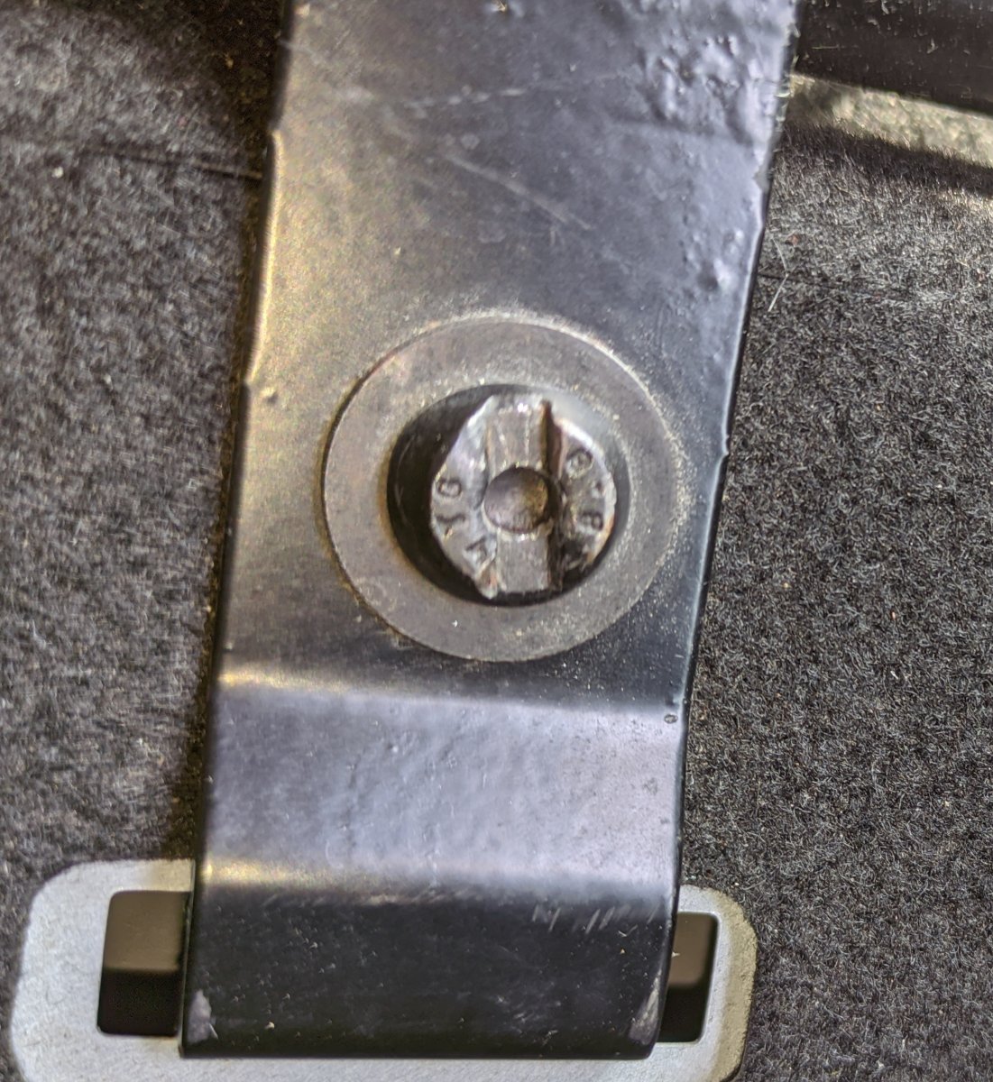

alexandros_dr Δημοσ. 11 Αυγούστου 2021 Δημοσ. 11 Αυγούστου 2021 Καλησπέρα, γνωρίζει κανείς από εδώ τι βίδα είναι αυτή? Η εγκοπή δεν είναι ορθογώνια επομένως όταν βάζω κάτι για να την ξεβιδωσω απλά το κλωτσαει. Εάν ξέρει κάποιος τι είδους είναι μήπως βρω κάποιο κλειδί να την ξεβιδωσω. Ευχαριστώ

nickol-us Δημοσ. 11 Αυγούστου 2021 Δημοσ. 11 Αυγούστου 2021 7 λεπτά πριν, alexandros_dr είπε Καλησπέρα, γνωρίζει κανείς από εδώ τι βίδα είναι αυτή? Η εγκοπή δεν είναι ορθογώνια επομένως όταν βάζω κάτι για να την ξεβιδωσω απλά το κλωτσαει. Εάν ξέρει κάποιος τι είδους είναι μήπως βρω κάποιο κλειδί να την ξεβιδωσω. Ευχαριστώ Είσαι σίγουρος για το πως βγαίνει το συγκεκριμένο; Δοκίμασες με κάποιο μυτοτσιμπιδο; Είναι από αυτοκίνητο; Έψαξες μήπως βρεις αντίστοιχο video απο YouTube; Μοιάζει να είναι κάποιο special tool. Δώσε πληροφορίες απο που είναι μήπως βγει άκρη

alexandros_dr Δημοσ. 11 Αυγούστου 2021 Δημοσ. 11 Αυγούστου 2021 4 λεπτά πριν, nickol-us είπε Είσαι σίγουρος για το πως βγαίνει το συγκεκριμένο; Δοκίμασες με κάποιο μυτοτσιμπιδο; Είναι από αυτοκίνητο; Έψαξες μήπως βρεις αντίστοιχο video απο YouTube; Μοιάζει να είναι κάποιο special tool. Δώσε πληροφορίες απο που είναι μήπως βγει άκρη Ναι από αυτοκίνητο είναι. Είναι από το μεταλλικό πλέγμα που έχουν τα βανακια για να διαχωρίζει την καρότσα με την καμπίνα μπροστά. Έχει 4 κανονικές βίδες που θέλουν 10αρι κλειδί και 2 τέτοιες. Έχουν μέγεθος 10αρας βίδας περίπου. Έψαξα παντού στο ίντερνετ/youtube αλλά δεν βρήκα κάτι σχετικό.
