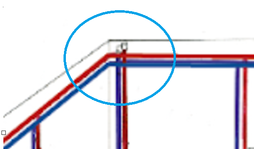

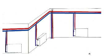

Doubt Δημοσ. 10 Δεκεμβρίου 2021 Δημοσ. 10 Δεκεμβρίου 2021 2 ώρες πριν, GREGORYMO είπε Μπορούν να μπουν οι σωλήνες του καλοριφέρ στο ταβάνι, καλυμμένες με γυψοσανίδα ? Ο ζεστός αέρας έχει κίνηση ανοδική υπ' όψιν. Αν υπάρχει διαμέρισμα από πάνω θα σε ευγνωμονεί. Αν είναι ταράτσα/σκεπή μάλλον δεν...
GREGORYMO Δημοσ. 10 Δεκεμβρίου 2021 Δημοσ. 10 Δεκεμβρίου 2021 (επεξεργασμένο) 1 ώρα πριν, hp8 είπε αφορα το δικο διαμερισμα η το απο πανω? γίνεται Αν ομως αφορά το δικό διαμέρισμα θα πρότεινα δοκάρι γιατί θέλουν μια μικρή κλίση οι σωλήνες Λέγεται σύστημα ομπρέλα και έχει σχετικά μεγάλες αντιστάσεις ροης.... θέλει σωστό υπολογισμό του κυκλοφορητή και εννοείται δισωλήνιο σύστημα και εξαεριστικα Τα εξαεριστικα θα μπούνε, ΠΟΥ ? Επεξ/σία 10 Δεκεμβρίου 2021 από GREGORYMO Λαθος
hp8 Δημοσ. 10 Δεκεμβρίου 2021 Δημοσ. 10 Δεκεμβρίου 2021 15 λεπτά πριν, GREGORYMO είπε Τα εξαεριστικα θα μπούνε, ΠΟΥ ? Spoiler
GREGORYMO Δημοσ. 10 Δεκεμβρίου 2021 Δημοσ. 10 Δεκεμβρίου 2021 1 λεπτό πριν, hp8 είπε Εμφάνιση κρυμμένου περιεχομένου Ειμαστε 2 σπίτια, 1' και 2: όροφος. Θα μπορούσαν να μπουν οι σωλήνες στην γυψοσανίδα του 1' ορόφου τρυποντας το ταβάνι ?
hp8 Δημοσ. 10 Δεκεμβρίου 2021 Δημοσ. 10 Δεκεμβρίου 2021 2 λεπτά πριν, GREGORYMO είπε Ειμαστε 2 σπίτια, 1' και 2: όροφος. Θα μπορούσαν να μπουν οι σωλήνες στην γυψοσανίδα του 1' ορόφου τρυποντας το ταβάνι ? μιλας για οροφους Αλλαζουν τα δεδομενα Ο υδραυλικος τι λεει ?
troi.g Δημοσ. 10 Δεκεμβρίου 2021 Δημοσ. 10 Δεκεμβρίου 2021 13 λεπτά πριν, GREGORYMO είπε Ειμαστε 2 σπίτια, 1' και 2: όροφος. Θα μπορούσαν να μπουν οι σωλήνες στην γυψοσανίδα του 1' ορόφου τρυποντας το ταβάνι ? Ναι θα μπορούσαν να μπουν , αν και δεν είναι ότι καλύτερο. Θέλεις να τους κρύψεις λόγο αισθητικής; Πρέπει να δει ο υδραυλικός σου τη δουλειά , γιατί υπάρχει περίπτωση να μπορεί να σου βάλει τα εξαεριστικα έξω, οπότε να αποκλείσεις την περίπτωση διαρροής μέσα στο σπίτι.
GREGORYMO Δημοσ. 10 Δεκεμβρίου 2021 Δημοσ. 10 Δεκεμβρίου 2021 6 λεπτά πριν, hp8 είπε μιλας για οροφους Αλλαζουν τα δεδομενα Ο υδραυλικος τι λεει ? Ο ένας μου είπε όχι. Μόλις τώρα, troi.g είπε Ναι θα μπορούσαν να μπουν , αν και δεν είναι ότι καλύτερο. Θέλεις να τους κρύψεις λόγο αισθητικής; Πρέπει να δει ο υδραυλικός σου τη δουλειά , γιατί υπάρχει περίπτωση να μπορεί να σου βάλει τα εξαεριστικα έξω, οπότε να αποκλείσεις την περίπτωση διαρροής μέσα στο σπίτι. Τι εννοείς έξω ?
hp8 Δημοσ. 10 Δεκεμβρίου 2021 Δημοσ. 10 Δεκεμβρίου 2021 4 λεπτά πριν, GREGORYMO είπε Ο ένας μου είπε όχι. παιζουν πολλά ρολο Ο λέβητας που θα είναι? Μπορεί να γίνει με 2 γραμμές & 2 κυκλοφορητές κλπ Καλύτερα να μιλήσεις με μηχανολόγο
GREGORYMO Δημοσ. 10 Δεκεμβρίου 2021 Δημοσ. 10 Δεκεμβρίου 2021 2 λεπτά πριν, hp8 είπε παιζουν πολλά ρολο Ο λέβητας που θα είναι? Μπορεί να γίνει με 2 γραμμές & 2 κυκλοφορητές κλπ Καλύτερα να μιλήσεις με μηχανολόγο Σίγουρα. Τα εξαεριστικα τι είναι ?
hp8 Δημοσ. 10 Δεκεμβρίου 2021 Δημοσ. 10 Δεκεμβρίου 2021 1 λεπτό πριν, GREGORYMO είπε Σίγουρα. Τα εξαεριστικα τι είναι ? Αυτόματα εξαεριστικά
troi.g Δημοσ. 10 Δεκεμβρίου 2021 Δημοσ. 10 Δεκεμβρίου 2021 38 λεπτά πριν, GREGORYMO είπε Ο ένας μου είπε όχι. Τι εννοείς έξω ? Φαντάζομαι ότι θα βάλεις επιτοιχο λέβητα αερίου στο μπαλκόνι , σωστά;

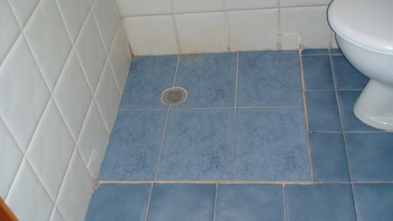

Επισκέπτης Δημοσ. 10 Δεκεμβρίου 2021 Δημοσ. 10 Δεκεμβρίου 2021 (επεξεργασμένο) Καλησπέρα σε όλους! Θα ήθελα τα φώτα σας. Πρόκειται να αναθέσω σε κάποιον τεχνίτη να κατασκευάσει μια χτιστή ντουζιέρα στο μπάνιο μου, και θα ήθελα τις συμβουλές σας σχετικά με το πώς να την ενισχύσω γύρω γύρω ώστε να μην πετάγονται τα νερά έξω. Παλιά υπήρχε εκεί μια χτιστή ντουζιέρα, με κοντό τειχάκι επενδυμένο με πλακάκια, την οποία αφαίρεσαν οι προηγούμενοι ένοικοι. Σκέφτομαι να ζητήσω από τον μάστορα να κατασκευάσει ακριβώς το ίδιο πράγμα. Το πρόβλημα είναι ότι το δωμάτιο είναι πολύ στενό, και η διάταξη εντελώς παράλογη και δυσλειτουργική (όπως βλέπετε στη φωτογραφία, δεν υπάρχει καμία απόσταση ανάμεσα στη ντουζιέρα και τη λεκάνη!) με αποτέλεσμα να μην χωράει να τοποθετηθεί καμπίνα ή γυάλινο διαχωριστικό που να συγκρατεί τα νερά. Εντωμεταξύ, τα πλακάκια στο πάτωμα του μπάνιου είναι παλιά, με φθαρμένους αρμούς, και φοβάμαι ότι αν πέφτουν νερά συνέχεια στο πάτωμα, στο τέλος θα φουσκώσουν τα πλακάκια. Γι αυτό, προσπαθώ να σκεφτώ μια έξυπνη λύση, εκτός από την τοποθέτηση κουρτίνας, ώστε να συγκρατείται όσο το δυνατόν περισσότερο νερό μέσα στη ντουζιέρα. Σκεφτόμουν ίσως να υψώσω ένα κοντό τειχάκι από υαλότουβλα, αφήνοντας κάποιο πέρασμα από τη μεριά της λεκάνης. Εάν κάποιος έχει καμία καλή συμβουλή να μου προτείνει, θα του ήμουν ευγνώμων! Επεξ/σία 10 Δεκεμβρίου 2021 από mari_housecat

Doubt Δημοσ. 10 Δεκεμβρίου 2021 Δημοσ. 10 Δεκεμβρίου 2021 29 λεπτά πριν, mari_housecat είπε Καλησπέρα σε όλους! Θα ήθελα τα φώτα σας. Πρόκειται να αναθέσω σε κάποιον τεχνίτη να κατασκευάσει μια χτιστή ντουζιέρα στο μπάνιο μου, και θα ήθελα τις συμβουλές σας σχετικά με το πώς να την ενισχύσω γύρω γύρω ώστε να μην πετάγονται τα νερά έξω. Παλιά υπήρχε εκεί μια χτιστή ντουζιέρα, με κοντό τειχάκι επενδυμένο με πλακάκια, την οποία αφαίρεσαν οι προηγούμενοι ένοικοι. Σκέφτομαι να ζητήσω από τον μάστορα να κατασκευάσει ακριβώς το ίδιο πράγμα. Το πρόβλημα είναι ότι το δωμάτιο είναι πολύ στενό, και η διάταξη εντελώς παράλογη και δυσλειτουργική (όπως βλέπετε στη φωτογραφία, δεν υπάρχει καμία απόσταση ανάμεσα στη ντουζιέρα και τη λεκάνη!) με αποτέλεσμα να μην χωράει να τοποθετηθεί καμπίνα ή γυάλινο διαχωριστικό που να συγκρατεί τα νερά. Εντωμεταξύ, τα πλακάκια στο πάτωμα του μπάνιου είναι παλιά, με φθαρμένους αρμούς, και φοβάμαι ότι αν πέφτουν νερά συνέχεια στο πάτωμα, στο τέλος θα φουσκώσουν τα πλακάκια. Γι αυτό, προσπαθώ να σκεφτώ μια έξυπνη λύση, εκτός από την τοποθέτηση κουρτίνας, ώστε να συγκρατείται όσο το δυνατόν περισσότερο νερό μέσα στη ντουζιέρα. Σκεφτόμουν ίσως να υψώσω ένα κοντό τειχάκι από υαλότουβλα, αφήνοντας κάποιο πέρασμα από τη μεριά της λεκάνης. Εάν κάποιος έχει καμία καλή συμβουλή να μου προτείνει, θα του ήμουν ευγνώμων! Αν το ξαναφτιάξεις όπως λες, θα διαπιστώσεις πως θα πρέπει να πατάς πάνω του όταν κάθεσαι στη λεκάνη και να κάνεις ακροβασίες για να πάρεις "θέση μάχης". Προφανώς γιαυτό το ξήλωσαν. Βλέπω ράγα υπάρχει οπότε βάλε κουρτίνα και το ξαναβλέπεις το θέμα. 1
