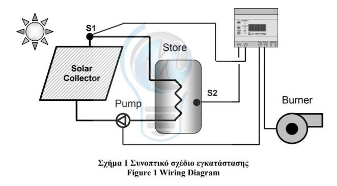

Petros Electron Δημοσ. 30 Δεκεμβρίου 2021 Δημοσ. 30 Δεκεμβρίου 2021 (επεξεργασμένο) 12 λεπτά πριν, prototypegr είπε Καλησπέρα και χρόνια πολλά. Να ρωτήσω κάτι σχετικά με ΖΝΧ. Μένουμε σε διαμέρισμα με ατομικό λέβητα πετρελαίου και έχουμε βάλει ενεργειακό τζάκι (δεν είναι συνδεδεμένο με τα σώματα) για την θέρμανση. Στο μπάνιο έχουμε κλασικά τον θερμοσίφωνα ο οποίος είναι συνδεδεμένος και με το καλοριφέρ. Επειδή, τώρα τον χειμώνα σχεδόν δεν ανάβουμε ποτέ το καλοριφέρ λόγω κόστους (έχουμε βέβαια πετρέλαιο), κάθε φορά που χρειάζεται να κάνουμε μπάνιο αναγκαστικά ανάβουμε τον θερμοσίφωνα, σχεδόν σε καθημερινή βάση λόγω γυμναστηρίου. Θα ήθελα να ρωτήσω εάν με συμφέρει να βάλω ταχυθερμαντήρα ή αν μπορώ να χρησιμοποιώ τον λέβητα πετρελαίου μόνο για ζεστό νερό και πως μπορεί να γίνει αυτό. Για το καλοκαίρι έχουμε ηλιακό, οπότε είμαστε καλυμμένοι. Μπορεις να εχεις ζεστό νερό απο τον λεβητα πετρελαίου αλλα θα πρέπει ειτε να βάλεις ενα bolier 2πλης ενεργείας και να καταργήσεις τον ηλ/κο θερμοσίφωνα. Και φυσικά θα πρέπει να κάνεις και τις ανάλογες αλλαγές στο δίκτυο του λέβητα, πχ ηλεκτροβανα και ανεπίστροφες για να μην πηγαίνει το νερο στα σώματα. Εγω στο σπίτι ειχα φτιάξει με boiler 3πλης απο λέβητα,ηλιακό, και αντίσταση. EDIT τωρα ειδα οτι εχεις τον θερμοσίφωνα πανω στα καλοριφέρ. Παλι μια αλλαγη θα πρεπει να κανεις ωστε να κόβεις την κυκλοφορία προς τα σώματα και να ζεσταίνεις το νερό στο καζανι Επεξ/σία 30 Δεκεμβρίου 2021 από Petros Electron

Petros Electron Δημοσ. 30 Δεκεμβρίου 2021 Δημοσ. 30 Δεκεμβρίου 2021 (επεξεργασμένο) 33 λεπτά πριν, prototypegr είπε Τον ηλιακό γιατί να τον καταργήσω; Δεν θα με συμφέρει για το καλοκαίρι. Αυτή η αλλαγή που λες, στην ουσία δλδ να μπει μια βάνα ας πούμε που να κόβει την κυκλοφορία στα σώματα και να αφήνει μόνο αυτό που πάει στο θερμοσίφωνα; Έχουμε πολύ κρύο και πολύ λίγη ηλιοφάνεια, δυστυχώς. Ετσι ακριβός κανεις ενα υπό-δυκτιο με τριοδη ηλεκτροβανα και κάνει κυκλοφορία μόνο στον λέβητα και το boiler. Αυτο ειχα κανει και εγω στον λεβητα μου, είχα εναν ξεχωριστό κυκλοφοριτη γιατι έπαιρνα και απο τον ηλιακό (πάνελ) 3πλης ενεργείας. Ολα τα έλεγχε ένας θερμοδιαφορικος θερμοστάτης ραγας. 31 λεπτά πριν, Doubt είπε Κλείνεις τους διακόπτες στα σώματα, εφόσον δεν σε πολυεδιαφέρουν κιόλας. Το καλύτερο βέβαια θα ήταν να υπήρχε τριπλής ενέργειας μπόιλερ, αλλά θα πρέπει να κάνεις μετατροπές/έξοδα. Προσωρινή λύση, αν το κάνει συχνά θα χαλάσει τις βάνες στα σώματα. Πάλι θα εχει μια μικρή απώλεια απο την ανακυκλοφορια στο δίκτυο των καλοριφέρ. Επεξ/σία 30 Δεκεμβρίου 2021 από Petros Electron
