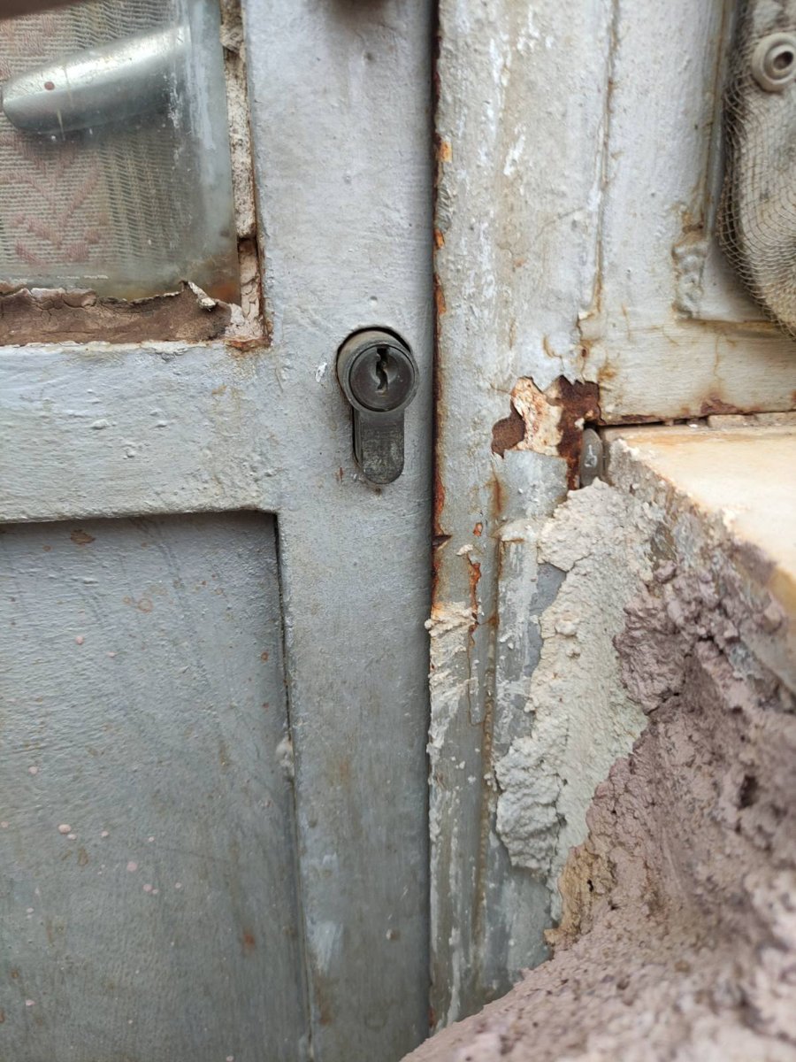

ThanosR92 Δημοσ. 7 Ιανουαρίου 2022 Δημοσ. 7 Ιανουαρίου 2022 (επεξεργασμένο) Καλησπέρα. Στην παρακάτω πόρτα του χωριού, τι προτείνετε να κάνω από βάψιμο και την σκουριά; Μιλάμε για μεγάλο υψόμετρο με χιόνια κτλπ. Επεξ/σία 7 Ιανουαρίου 2022 από ThanosR92
ΠάρηςΓ Δημοσ. 7 Ιανουαρίου 2022 Δημοσ. 7 Ιανουαρίου 2022 1 ώρα πριν, ThanosR92 είπε Καλησπέρα. Στην παρακάτω πόρτα του χωριού, τι προτείνετε να κάνω από βάψιμο και την σκουριά; Μιλάμε για μεγάλο υψόμετρο με χιόνια κτλπ. Αν ετριβες τη σκουρια μετά με κάνα zinc rich primer να έκανες δουλειά.
ThanosR92 Δημοσ. 7 Ιανουαρίου 2022 Δημοσ. 7 Ιανουαρίου 2022 2 λεπτά πριν, ΠάρηςΓ είπε Αν ετριβες τη σκουρια μετά με κάνα zinc rich primer να έκανες δουλειά. Για τρίψιμο προτείνετε κάτι συγκεκριμένο;
ΠάρηςΓ Δημοσ. 7 Ιανουαρίου 2022 Δημοσ. 7 Ιανουαρίου 2022 29 λεπτά πριν, ThanosR92 είπε Για τρίψιμο προτείνετε κάτι συγκεκριμένο; Θα μπορούσε τροχός με συρματοβουρτσα , με συρματοβουρτσα χεριού, γυαλοχαρτο καφέ (aluminum oxide). Δε χρειάζεται να φτάσεις μέταλλο είναι αδύνατο. Ότι δε ξεκολλάει το αφήνεις. Γενικά όμως πρέπει να μας δείξεις καμία φωτο καλύτερη. Αν μένουν στάσιμα νερά είναι δύσκολα τα πράγματα 6 ώρες πριν, GeG είπε Σε τι πλαστικό με εξάρτημα αναφέρεσαι; Κάτι τέτοιο θα έκανε δουλειά λέτε; https://www.skroutz.gr/s/15354364/Silverline-Αποφρακτήρας-Σωλήνων-Σπιράλ-με-Κίνηση-από-Δράπανο-7m-SL-633025-1.html Έχω ξεβουλωσει φρεατιο με σκουπόξυλο ενώ προσπαθουσανε άλλοι με πλυστικο. Γενικά θέλει παρακολούθηση πριν βουλώσει να δεις που πιάνει λίπη κτλ. Το καλύτερο είναι να το καθαρίζεις προληπτικά 2

ThanosR92 Δημοσ. 8 Ιανουαρίου 2022 Δημοσ. 8 Ιανουαρίου 2022 Στις 7/1/2022 στις 9:00 ΜΜ, ΠάρηςΓ είπε Θα μπορούσε τροχός με συρματοβουρτσα , με συρματοβουρτσα χεριού, γυαλοχαρτο καφέ (aluminum oxide). Δε χρειάζεται να φτάσεις μέταλλο είναι αδύνατο. Ότι δε ξεκολλάει το αφήνεις. Γενικά όμως πρέπει να μας δείξεις καμία φωτο καλύτερη. Αν μένουν στάσιμα νερά είναι δύσκολα τα πράγματα Έχω ξεβουλωσει φρεατιο με σκουπόξυλο ενώ προσπαθουσανε άλλοι με πλυστικο. Γενικά θέλει παρακολούθηση πριν βουλώσει να δεις που πιάνει λίπη κτλ. Το καλύτερο είναι να το καθαρίζεις προληπτικά Ευχαριστώ για την βοήθεια. Φώτο θα στείλω μέσα στην εβδομάδα καλύτερη.
meletis_m Δημοσ. 9 Ιανουαρίου 2022 Δημοσ. 9 Ιανουαρίου 2022 2 ώρες πριν, ΑΠΟΛΛΩΝ83 είπε Χαιρετώ και καλή χρονιά! Τις τελευταίες μέρες δεν λειτουργουν τα καλοριφερ, την μια μέρα ημιλειτουργουσαν τα 2 από τα 5, την επομένη κανένα. Πρόκειται για κεντρική θέρμανση με φυσικό αεριο, σε καποιο άλλο διαμερισμα λειτουργει κανονικά η θερμανση, τα σωματα λειτουργουσαν αψογα τον τελευταιο 1μισυ μηνα, εξαερωση έχει γίνει πολλές φορές χωρίς αποτέλεσμα. Μπορώ να δοκιμάσω κάτι πριν απευθυνθώ σε τεχνικό; Ευχαριστώ! Τι εννοείς δε λειτουργούν ; Δεν ζεσταίνει καθόλου τα σώματα ή ζεσταίνει το μισό σώμα . Για αρχή δες εάν γνωρίζεις στο λέβητα τη πίεση του κυκλώματος χωρίς να είναι σε λειτουργία δεν πρέπει να είναι στο μηδέν η πίεση . Επιπλέον δες μέτα το κυκλοφορητή είναι ζεστή η σωλήνας ; Εάν δεν γνωριζεις φωνάξε τεχνικό . Στις 7/1/2022 στις 7:07 ΜΜ, ThanosR92 είπε Καλησπέρα. Στην παρακάτω πόρτα του χωριού, τι προτείνετε να κάνω από βάψιμο και την σκουριά; Μιλάμε για μεγάλο υψόμετρο με χιόνια κτλπ. Το πιο καλο θα ήταν ένα τρίψιμο με συρματοβουρτα , όσο είναι να βγει και πέρασμα με μίνιο ένα χέρι , και μετά το χρώμα . 2
ThanosR92 Δημοσ. 9 Ιανουαρίου 2022 Δημοσ. 9 Ιανουαρίου 2022 (επεξεργασμένο) 16 λεπτά πριν, meletis_m είπε Τι εννοείς δε λειτουργούν ; Δεν ζεσταίνει καθόλου τα σώματα ή ζεσταίνει το μισό σώμα . Για αρχή δες εάν γνωρίζεις στο λέβητα τη πίεση του κυκλώματος χωρίς να είναι σε λειτουργία δεν πρέπει να είναι στο μηδέν η πίεση . Επιπλέον δες μέτα το κυκλοφορητή είναι ζεστή η σωλήνας ; Εάν δεν γνωριζεις φωνάξε τεχνικό . Το πιο καλο θα ήταν ένα τρίψιμο με συρματοβουρτα , όσο είναι να βγει και πέρασμα με μίνιο ένα χέρι , και μετά το χρώμα . Καλησπέρα! Μίνιο μου το βγάζει σε χρώματα όμως! Πρέπει να επιλέξω κάποιο συγκεκριμένο η οποίο να ναι ; Επίσης σε ξυλοσομπα μαντεμένια τι προτείνετε για να την βάψω ; Βρισκω το παρακάτω! Υπάρχει κάτι αντίστοιχο σε μεγάλες αλυσίδες ώστε να περάσω να το παραλαβω ; https://www.kmaninos.gr/catalog/pipes/490-xroma-ipsilis-thermokrasias-700c-pirimaxo-pirantoxo Επεξ/σία 9 Ιανουαρίου 2022 από ThanosR92
