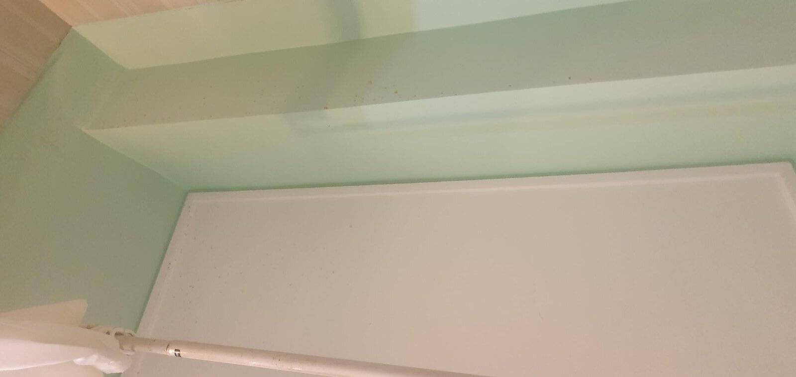

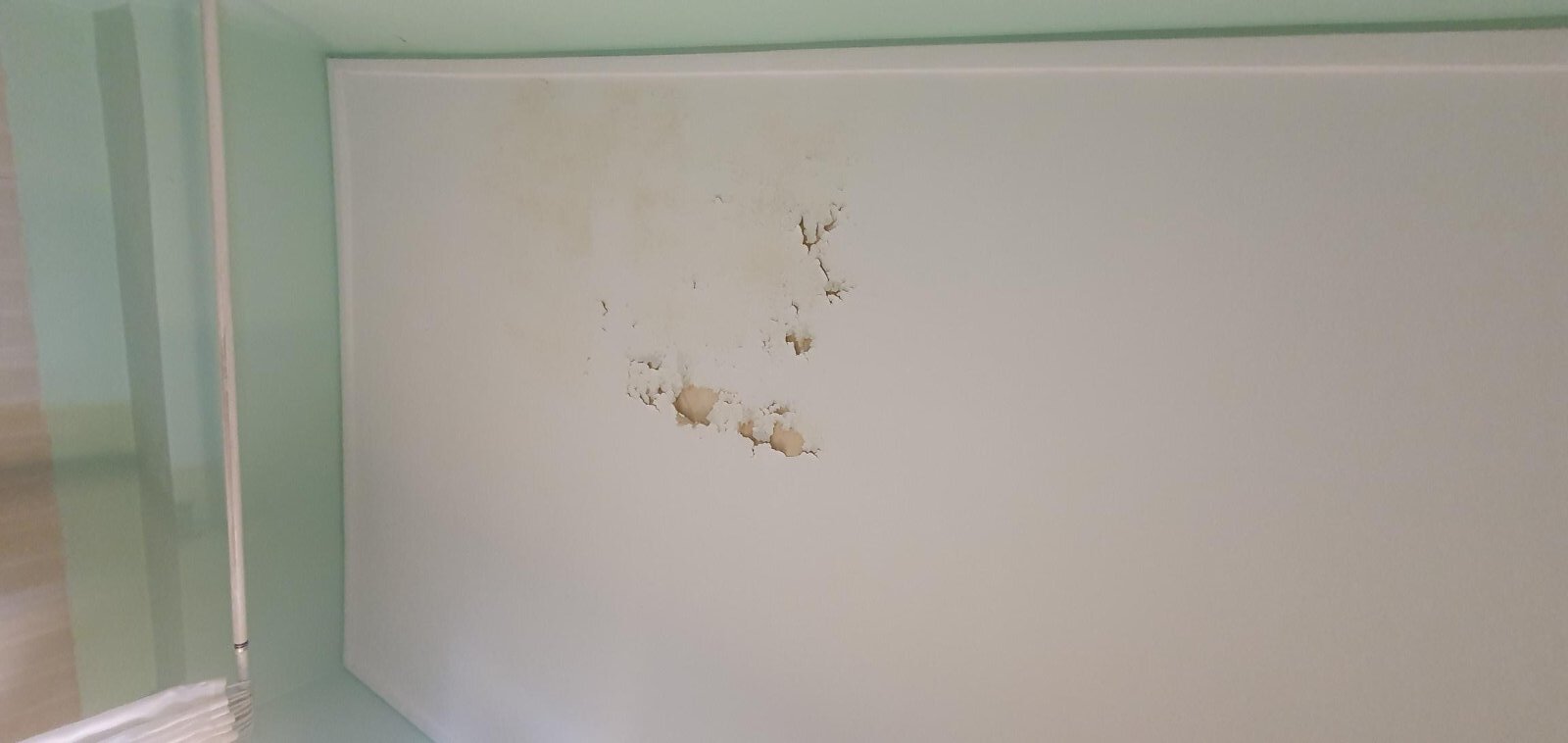

Καλημέρα σας,
Θα ήθελα την βοήθειά σας, αντιμετωπίζω πρόβλημα στο ταβάνι του μπάνιου μου.
Επειδή ειδικός δεν είμαι, φώναξα υδραυλικό και μου είπε ό,τι είναι από τις σωληνώσεις του απο πάνω (υπάρχει μπανιο στο ίδιο σημείο). Ενημέρωσα στη συνέχεια τον ιδιοκτήτη του απο πάνω διαμερίσματος και αυτός με τη σειρά του έστειλε τον δικό του υδραυλικό, που είπε ότι το πρόβλημα είναι δικό μου, από τους υδρατμούς που εγκλωβίζονται στο μπανιο.
Τι να κάνω ρε παιδιά, να φωνάξω κάποιον με θερμική κάμερα για εντοπισμό διαρροής ;
Σας παραθέτω και φωτογραφίες.

1 ώρα πριν, casaniva είπε
Καλημέρα σας,
20210413_190323.jpg.29f34ee5b7c7ba1053c97ebc87ec2c30.jpg20210413_190312.jpg.01f7dfc80364d1a11e96296ad6be00da.jpg20210413_190312.jpg.01f7dfc80364d1a11e96296ad6be00da.jpg
Μπορει να εχει δικαιο οτι ειναι δικο σου. Το οτι δεν υπάρχει κατα κανονα υγρομονωση στα μπανια μπορει να παιζει και αυτο ρολο. Λογικα οι υδρατμοι πετανε το χρωμα. Δοκιμασε να το επισκευασεις με καλα υλικα και βλεπεις.. Εχει κουφωσει ο σοβας;
