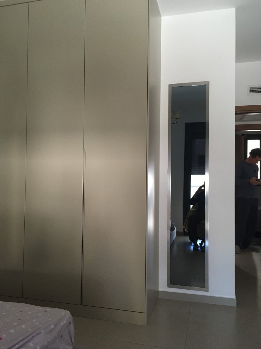

janus5555 Δημοσ. 20 Ιουνίου 2022 Δημοσ. 20 Ιουνίου 2022 (επεξεργασμένο) Καλημέρα σε όλους. Σε φιλικό σπίτι είδα την παρακάτω κατασκευή, καθρέφτης διπλής όψης ανάμεσα σε δυο δωμάτια, μπάνιο κρεβατοκάμαρα, για φυσικό φωτισμό του δωματίου. Απ'τη μία πλευρά βλέπεις μες στο δωμάτιο ενώ απ'την άλλη είναι καθρέφτης. Μήπως ξέρετε που μπορώ να ρωτήσω για τέτοιου είδους κατασκευή;; Επεξ/σία 20 Ιουνίου 2022 από janus5555
mechpanos Δημοσ. 20 Ιουνίου 2022 Δημοσ. 20 Ιουνίου 2022 56 λεπτά πριν, janus5555 είπε Καλημέρα σε όλους. Σε φιλικό σπίτι είδα την παρακάτω κατασκευή, καθρέφτης διπλής όψης ανάμεσα σε δυο δωμάτια, μπάνιο κρεβατοκάμαρα, για φυσικό φωτισμό του δωματίου. Απ'τη μία πλευρά βλέπεις μες στο δωμάτιο ενώ απ'την άλλη είναι καθρέφτης. Μήπως ξέρετε που μπορώ να ρωτήσω για τέτοιου είδους κατασκευή;; Καλή φάση για ματάκηδες μου φαίνεται... Σοβαρά τώρα, για τέτοιες κατασκευές πας σε τζαμά.
janus5555 Δημοσ. 20 Ιουνίου 2022 Δημοσ. 20 Ιουνίου 2022 48 λεπτά πριν, mechpanos είπε Καλή φάση για ματάκηδες μου φαίνεται... Σοβαρά τώρα, για τέτοιες κατασκευές πας σε τζαμά. οντως εξαιρετική θα'ταν, όμως πρόκειται για σπίτι δικό μου και το σκέφτομαι γαι εξτρα φως στην κουζίνα απ'το χωλ, άρα δεν παίζει κάπου γυμν@. Σ'ευχαριστώ για την απάντηση, είναι λίγο πιο παράξενο επειδή πρακτικά λείπει τοίχος, άρα ψάχνω να δω πως θα το φτιάξω όλο αυτό, όχι που θα βρω το ειδικό τζάμι.

mechpanos Δημοσ. 20 Ιουνίου 2022 Δημοσ. 20 Ιουνίου 2022 3 ώρες πριν, janus5555 είπε οντως εξαιρετική θα'ταν, όμως πρόκειται για σπίτι δικό μου και το σκέφτομαι γαι εξτρα φως στην κουζίνα απ'το χωλ, άρα δεν παίζει κάπου γυμν@. Σ'ευχαριστώ για την απάντηση, είναι λίγο πιο παράξενο επειδή πρακτικά λείπει τοίχος, άρα ψάχνω να δω πως θα το φτιάξω όλο αυτό, όχι που θα βρω το ειδικό τζάμι. Έχουν οι τζαμάδες, ειδικά προφίλ που τα φτιάχνουν αυτά! Αλλιώς, σε αλουμινά με συνεργασία τζαμά!
nickol-us Δημοσ. 20 Ιουνίου 2022 Δημοσ. 20 Ιουνίου 2022 3 ώρες πριν, janus5555 είπε οντως εξαιρετική θα'ταν, όμως πρόκειται για σπίτι δικό μου και το σκέφτομαι γαι εξτρα φως στην κουζίνα απ'το χωλ, άρα δεν παίζει κάπου γυμν@. Σ'ευχαριστώ για την απάντηση, είναι λίγο πιο παράξενο επειδή πρακτικά λείπει τοίχος, άρα ψάχνω να δω πως θα το φτιάξω όλο αυτό, όχι που θα βρω το ειδικό τζάμι. Γυψοσανιδά χρειάζεσαι, είναι το πιο εύκολο (μάλλον και οικονομικό) για να κάνεις την κατασκευή (τοίχο με καθρέπτη) που χρειάζεσαι. Υποθέτω ο γυψοσανιδάς θα σου κάνει το χώρισμα, αφήνονται το κατάλληλο πλαίσιο, όπου θα έρθει και θα περάσει τα υπόλοιπα ο τζαμάς
mechpanos Δημοσ. 20 Ιουνίου 2022 Δημοσ. 20 Ιουνίου 2022 20 λεπτά πριν, nickol-us είπε Γυψοσανιδά χρειάζεσαι, είναι το πιο εύκολο (μάλλον και οικονομικό) για να κάνεις την κατασκευή (τοίχο με καθρέπτη) που χρειάζεσαι. Υποθέτω ο γυψοσανιδάς θα σου κάνει το χώρισμα, αφήνονται το κατάλληλο πλαίσιο, όπου θα έρθει και θα περάσει τα υπόλοιπα ο τζαμάς Και με γυψοσανίδα γίνεται. Αλλά είπε ότι θέλει το έξτρα φως, οπότε μπορεί να πάει αποκλειστικά με υαλοπέτασμα, με κάποιο minimal frame.

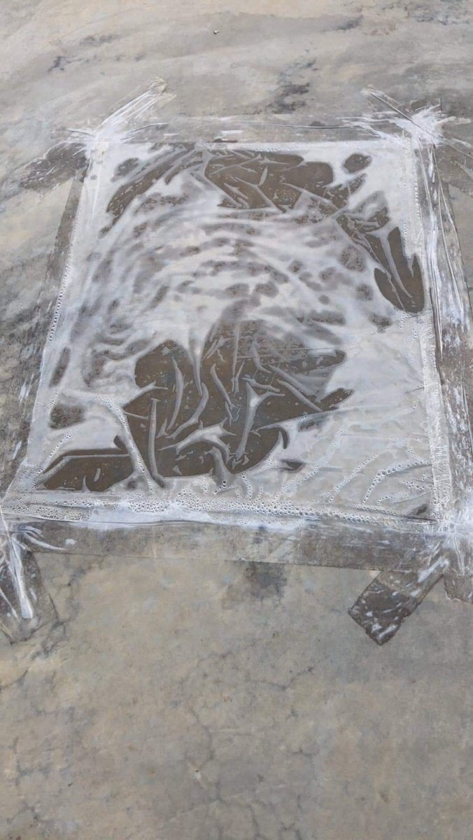

mechpanos Δημοσ. 20 Ιουνίου 2022 Δημοσ. 20 Ιουνίου 2022 Στις 17/6/2022 στις 12:06 ΜΜ, GeG είπε Ναι αυτο , αν πεισω τον μαστορα να αφησουμε λιγες μερες την τσιμεντοκονια να τσεγνωσει καλα και μετα να ριξουμε το hyperdesmo δεν θα γλυτωσω τα προβληματα που λες ; επισης διαβασα οτι το hyperdesmo αφηνει την υγρασια να διαφυγει, ειναι αναπνεον, δεν ξερω αν ισχυει Σημερινή εικόνα, από "στεγνή" πλάκα... Copyright γνωστή σελίδα επισκευών και ενισχύσεων στο fb όπου ενημερώνουν καθημερινά οι γκουρού του είδους. Στις 19/6/2022 στις 6:11 ΜΜ, Maurikycli είπε Αυτά από έναν απόλυτο στο θέμα "Στεγανωσεις. Αρχές και δεν υπάρχει αντίλογος. Αρχή 1. Το νερό φεύγει σίφουνας και δεν λιμνάζει πουθενά.. Αρχή 2. Τα σιφώνια έχουν μεμβράνη και ειναι υπολογισμένα σωστά. Φέρουν σήμανση CE και ακολουθούμε πιστά τις οδηγίες τοποθέτησης. Υπολογίστε περίπου 3 σιφώνια των 8 λίτρων το δευτερόλεπτο σε μια κάτοψη 100 τμ. Αρχή 3. Το σύστημα θα πρέπει να μπορεί να εξατμιζει ακόμα και 100 γραμμάρια νερό ανά τμ την ημέρα. Δηλαδή το σύστημα δεν πρέπει να εμποδίζει την εξάτμιση. Αρχή 4. Η βασική στεγανωση βρίσκεται πάντοτε πολύ κοντά στην επιφάνεια διαβροχής και δεν πρέπει να επηρεάζει την αξιοπιστία του συστήματος. Αρχή 5. Η ενσωμάτωση της θερμομόνωσης θα πρέπει να βοηθάει την εξάτμιση. Αρχή 6. Όλα τα δώματα και οι εξώστες δέχονται σημαντικές θερμικές μετατοπίσεις. Όλα τα υλικά λοιπόν θα πρέπει να μπορούν να πάρουν τις μετατοπίσεις αυτές χιλιάδες φορές μέσα στα χρόνια. Δηλαδή πάντοτε και παντού ιδιαίτερα στις ακμές δεν κάνουμε σταθερές και άκαμπτες συνδέσεις. Αρχή 7. Κάθε σύστημα πρέπει να επιλύεται με λογισμικό που να προσωμοιωνει τις εκάστοτε καιρικές συνθήκες κάθε περιοχής. Αρχή 8. Όλα τα συστήματα με ενυδρα γεμίσματα απαιτούν σημαντικούς χρόνους στεγνωματος. Αρχή 9. Σε υφιστάμενες κατασκευές ελέγχουμε διεξοδικά την πλάκα για υγρασία και παθολογία. Ανάλογα τα αποτελέσματα κινούμαστε. Αρχή 10. Κάτω από 80€ το τμ δεν υπάρχει κανένα αξιόπιστο σύστημα και το πιθανότερο είναι να φτιάξετε μια βόμβα που θα σκάσει στα μούτρα σας. Μετά μην ζητάτε τα ρέστα." Την ίδια ομάδα διαβάζουμε!!! 3
