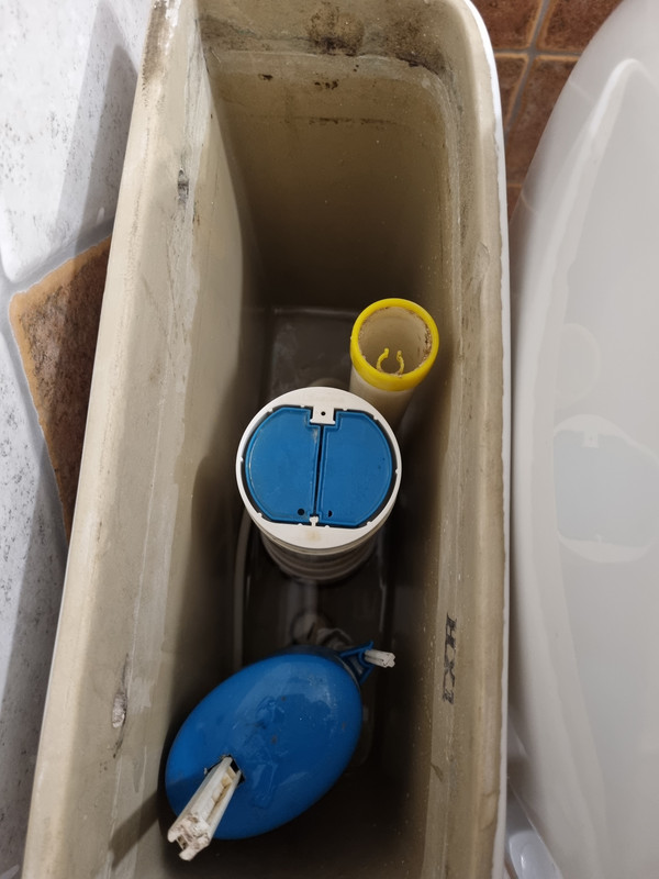

Bourdoulas Δημοσ. 24 Ιουνίου 2022 Δημοσ. 24 Ιουνίου 2022 (επεξεργασμένο) Καλησπέρα παιδιά, Έχω ένα πρόβλημα με το καζανάκι. Βλέπω ότι τρέχει λιγάκι (ίσα ίσα) μέσα στην λεκάνη. Προσπάθησα να καταλάβω πως θα μπορούσα να το φτιάξω αλλά μάταια 😅 Αν βοηθάει ο μηχανισμός είναι αυτός [url=https://postimg.cc/xkRrwH64][img]https://i.postimg.cc/xkRrwH64/20220624-010532.jpg[/img][/url] Κάποια ιδέα για το τι θα μπορούσα να κάνω πριν καταλήξω να καλέσω υδραυλικό; Επεξ/σία 24 Ιουνίου 2022 από Bourdoulas
nickol-us Δημοσ. 24 Ιουνίου 2022 Δημοσ. 24 Ιουνίου 2022 4 ώρες πριν, Bourdoulas είπε Καλησπέρα παιδιά, Έχω ένα πρόβλημα με το καζανάκι. Βλέπω ότι τρέχει λιγάκι (ίσα ίσα) μέσα στην λεκάνη. Προσπάθησα να καταλάβω πως θα μπορούσα να το φτιάξω αλλά μάταια 😅 Αν βοηθάει ο μηχανισμός είναι αυτός [url=https://postimg.cc/xkRrwH64][img]https://i.postimg.cc/xkRrwH64/20220624-010532.jpg[/img][/url] Κάποια ιδέα για το τι θα μπορούσα να κάνω πριν καταλήξω να καλέσω υδραυλικό; Θα πρέπει να καταλάβεις από που φεύγει το νερό. Κάπου ψηλά έχει μια τρύπα για να υπερχείλιση, αν φεύγει το νερό από εκεί σημαίνει χαλασμένο φλοτερ και μάλλον θέλει αλλαγή. Αν τρέχει από την κάτω μεριά που σφραγίζει ο μηχανισμός, πιθανώς ένα λύσιμο και καθάρισμα της βρωμιάς που έχει πιάσει το καζανάκι η/και το λάστιχο, να λύσει το πρόβλημα. 5 2
Bourdoulas Δημοσ. 24 Ιουνίου 2022 Δημοσ. 24 Ιουνίου 2022 (επεξεργασμένο) 1 ώρα πριν, nickol-us είπε Θα πρέπει να καταλάβεις από που φεύγει το νερό. Κάπου ψηλά έχει μια τρύπα για να υπερχείλιση, αν φεύγει το νερό από εκεί σημαίνει χαλασμένο φλοτερ και μάλλον θέλει αλλαγή. Αν τρέχει από την κάτω μεριά που σφραγίζει ο μηχανισμός, πιθανώς ένα λύσιμο και καθάρισμα της βρωμιάς που έχει πιάσει το καζανάκι η/και το λάστιχο, να λύσει το πρόβλημα. Φεύγει σίγουρα από κάτω και όχι από το σημείο της υπερχείλισης. Γνωρίζεις αν αυτά είναι κουμπωτά ή βιδωτα; Φοβάμαι να βάλω δύναμη μήπως το σπάσω. Edit: Απαντώ μόνος μου. Βρήκα ένα πολύ καλό βίντεο που δείχνει πως βγαίνει ο μηχανισμός Επεξ/σία 24 Ιουνίου 2022 από Bourdoulas 1
Doubt Δημοσ. 24 Ιουνίου 2022 Δημοσ. 24 Ιουνίου 2022 1 ώρα πριν, Bourdoulas είπε Φεύγει σίγουρα από κάτω και όχι από το σημείο της υπερχείλισης. Γνωρίζεις αν αυτά είναι κουμπωτά ή βιδωτα; Φοβάμαι να βάλω δύναμη μήπως το σπάσω. Edit: Απαντώ μόνος μου. Βρήκα ένα πολύ καλό βίντεο που δείχνει πως βγαίνει ο μηχανισμός Kerafina είναι; Μη σου πω έχουμε το ίδιο ακριβώς. Μου έκανε κι εμένα κάτι κόλπα κι έφτιαξε όταν του άλλαξα το φλοτέρ.
Bourdoulas Δημοσ. 24 Ιουνίου 2022 Δημοσ. 24 Ιουνίου 2022 (επεξεργασμένο) 37 λεπτά πριν, Doubt είπε Kerafina είναι; Μη σου πω έχουμε το ίδιο ακριβώς. Μου έκανε κι εμένα κάτι κόλπα κι έφτιαξε όταν του άλλαξα το φλοτέρ. Δεν έχω ιδέα τι είναι. Πάντως βρήκα ακριβώς από που είναι η διαρροή και φαίνεται πως υπάρχει κάποιο θέμα με το λαστιχάκι στο κάτω μέρος. Απ ότι κατάλαβα πρέπει να βγει όλο το καζανάκι για να το φτιάξω Επεξ/σία 24 Ιουνίου 2022 από Bourdoulas
Mpiftekis Δημοσ. 24 Ιουνίου 2022 Δημοσ. 24 Ιουνίου 2022 Να ρωτήσω κάτι τους κατέχοντες... η σειρές bauedge & bauloop της grohe είναι κινέζικης κατασκευής. Γενικά είναι αξιόπιστες; Ή οι μπαταρίες της eurorama και σια είναι εφάμιλλες;
troi.g Δημοσ. 24 Ιουνίου 2022 Δημοσ. 24 Ιουνίου 2022 14 ώρες πριν, Bourdoulas είπε Φεύγει σίγουρα από κάτω και όχι από το σημείο της υπερχείλισης. Γνωρίζεις αν αυτά είναι κουμπωτά ή βιδωτα; Φοβάμαι να βάλω δύναμη μήπως το σπάσω. Edit: Απαντώ μόνος μου. Βρήκα ένα πολύ καλό βίντεο που δείχνει πως βγαίνει ο μηχανισμός 12 ώρες πριν, Bourdoulas είπε Δεν έχω ιδέα τι είναι. Πάντως βρήκα ακριβώς από που είναι η διαρροή και φαίνεται πως υπάρχει κάποιο θέμα με το λαστιχάκι στο κάτω μέρος. Απ ότι κατάλαβα πρέπει να βγει όλο το καζανάκι για να το φτιάξω Σαφώς και δεν πρέπει να βγει όλο το καζανάκι, εάν το πρόβλημα είναι στο λαστιχάκι του πυθμένα. Κατά 90 τοις εκατό είναι κουμπωτος. Δοκίμασε να στρίψεις αριστερά το μηχανισμό. 1
Bourdoulas Δημοσ. 24 Ιουνίου 2022 Δημοσ. 24 Ιουνίου 2022 1 ώρα πριν, troi.g είπε Σαφώς και δεν πρέπει να βγει όλο το καζανάκι, εάν το πρόβλημα είναι στο λαστιχάκι του πυθμένα. Κατά 90 τοις εκατό είναι κουμπωτος. Δοκίμασε να στρίψεις αριστερά το μηχανισμό. Ναι μεν είναι κουμπωτός, αλλά έπρεπε να βγει όλο το καζανάκι για να μπορέσω να τον αφαιρέσω. Το πρόβλημα ήταν στο λαστιχάκι του μηχανισμού οπότε τον άλλαξα ολόκληρο. Ευχαριστώ για την βοήθεια παιδιά. 1
