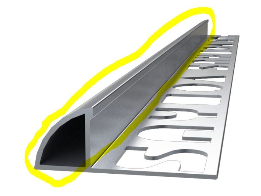

navger Δημοσ. 7 Ιουλίου 2022 Δημοσ. 7 Ιουλίου 2022 7 λεπτά πριν, fommof είπε Μια μικρή βοήθεια παρακαλώ μπας και λύσω ένα θέμα που το έχω πολλά χρονια. Το σπίτι, όπως τα έφτιαχναν το 70, είναι όλο μωσαϊκο και το υπνοδωμάτιο έχει ξυλινο πάτωμα. Πριν απο παααρα πολλά χρονια το πλανο ηταν να στρωθει ολο με πλακάκι αλλά τελικά μόνο ενα διαδρομάκι, η τουαλέτα και η κουζινα στρωθηκε. Αποτέλεσμα, όταν βγαινει καποιος απο το υπνοδωματιο (ξυλινο πάτωμα και μετά πλακάκι) ή απο το μεγάλο χωλ στο διαδρομάκι (μωσαικο και μετά πλακάκι) παίζει να φάει καμια κουτρουβάλα λόγω διαφοράς υψους του πατώματος. Υπάρχει κάτι που μπορώ να βάλω σε αυτά τα σημεία ούτως ώστε να σταματησουν να είναι επικίνδυνα? Κάποιο "ανηφοράκι" μικρό, κάποιο καναλάκι, κάτι? Ευχαριστώ προκαταβολικά. https://www.skroutz.gr/c/3355/diafora-dapedon/f/1263297/profil.html?from=catspan&o=προφιλ 1
fommof Δημοσ. 7 Ιουλίου 2022 Δημοσ. 7 Ιουλίου 2022 27 λεπτά πριν, navger είπε https://www.skroutz.gr/c/3355/diafora-dapedon/f/1263297/profil.html?from=catspan&o=προφιλ Ευχαριστώ πολύ. Ιδανικά, χρειάζομαι κάτι τέτοιο αλλά μόνο το highlighted μέρος (να ξηλώσω πλακάκι για να εγκαταστήσω τετοιο πράγμα δεν γίνεται). Κάτι τέτοιο δεν βρήκα, οπότε, καμιά ιδέα?
nickol-us Δημοσ. 7 Ιουλίου 2022 Δημοσ. 7 Ιουλίου 2022 (επεξεργασμένο) 13 λεπτά πριν, fommof είπε Ευχαριστώ πολύ. Ιδανικά, χρειάζομαι κάτι τέτοιο αλλά μόνο το highlighted μέρος (να ξηλώσω πλακάκι για να εγκαταστήσω τετοιο πράγμα δεν γίνεται). Κάτι τέτοιο δεν βρήκα, οπότε, καμιά ιδέα? Δες προσεκτικά την λίστα που σου έδωσαν... Έχει και στα γνωστά λερου πρακτικερ... https://www.google.com/search?q=προφίλ δαπέδου&ie=utf-8&oe=utf-8&client=firefox-b-m Κοίτα τα καμπυλωτα, αυτά με το λαμακι είναι για πριν την εγκατάσταση(τα βάζεις κατά την εγκατάσταση) . Επεξ/σία 7 Ιουλίου 2022 από nickol-us
hp8 Δημοσ. 7 Ιουλίου 2022 Δημοσ. 7 Ιουλίου 2022 23 λεπτά πριν, fommof είπε Ιδανικά, χρειάζομαι κάτι τέτοιο αλλά μόνο το highlighted μέρος κανενα πρόβλημα Αν σου κανει στις διαστάσεις αφαιρείς μα μια σεγα - σιδεροπρίονο αυτό που δεν χρειάζεσαι και με κολλα 2 συστατικών η ουπα το τοποθετείς : αυτό το highlighted τι το θελες ?
NikosKallithea Δημοσ. 7 Ιουλίου 2022 Δημοσ. 7 Ιουλίου 2022 1 ώρα πριν, fommof είπε Μια μικρή βοήθεια παρακαλώ μπας και λύσω ένα θέμα που το έχω πολλά χρονια. Το σπίτι, όπως τα έφτιαχναν το 70, είναι όλο μωσαϊκο και το υπνοδωμάτιο έχει ξυλινο πάτωμα. Πριν απο παααρα πολλά χρονια το πλανο ηταν να στρωθει ολο με πλακάκι αλλά τελικά μόνο ενα διαδρομάκι, η τουαλέτα και η κουζινα στρωθηκε. Αποτέλεσμα, όταν βγαινει καποιος απο το υπνοδωματιο (ξυλινο πάτωμα και μετά πλακάκι) ή απο το μεγάλο χωλ στο διαδρομάκι (μωσαικο και μετά πλακάκι) παίζει να φάει καμια κουτρουβάλα λόγω διαφοράς υψους του πατώματος. Υπάρχει κάτι που μπορώ να βάλω σε αυτά τα σημεία ούτως ώστε να σταματησουν να είναι επικίνδυνα? Κάποιο "ανηφοράκι" μικρό, κάποιο καναλάκι, κάτι? Ευχαριστώ προκαταβολικά. Υπαρχουν προφιλ αλουμινίου αλλά ο εγκέφαλος του ανθρώπου δεν εχει στο λογισμικό φορτισμένες υψομετρικές διάφορες μεσα στο σπίτι, ενα ολίγοις ειναι κακοτεχνία. Το λεω γιατι εσύ που μένεις μεσα εκπαίδευσαι και το ξέρεις, ο επισκέπτης όμως εχει δεν έχει εκεί προφίλ θα σκονταψει, ειναι σίγουρο. 2
