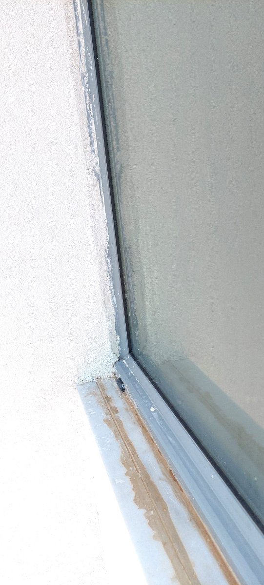

userAnon Δημοσ. 11 Ιουλίου 2022 Δημοσ. 11 Ιουλίου 2022 ώρα για τα δύσκολα. έχω προβλημα με το παρακάτω παράθυρο. Είναι αποθηκάκι στο 2ο όροφο. Το μήκος του παράθυρου είναι 3 μέτρα. Στη μέση ανοιγει ενώ στις 2 άκρες είναι σταθερό. Δυστυχώς υπάρχει θέμα υγρομόνωσης. Όταν βρέχει (πολύ) μπαίνει νερό από το σημειο της φωτογραφίας (στην κάτω γωνία εσωτερικά). Ο τεχνικός που ήρθε να το δει λέει ότι δεν μπορεί να κάνει κάτι, εκτός απο το να το ξηλώσουμε και να βάλει άλλο (γενικά υπάρχει μεγάλη ιστορία για το συγκεκριμένο παράθυρο). Σημειώνω ότι δεν είναι εύκολο να δουλέψει κανείς στο σημείο γιατι δεν υπάρχει που να πατήσει. η ερώτηση μπορώ να κάνω κάτι, και ας μην είναι καλαίσθητο κλπ ώστε να το διορθώσω? Υπάρχει καμία ιδέα? Πέρυσι βάλαμε σιλικόνες κλπ αλλά δεν το βοήθησε. Υπάρχει καμία καλή ιδεα?
paylidis Δημοσ. 11 Ιουλίου 2022 Δημοσ. 11 Ιουλίου 2022 27 λεπτά πριν, userAnon είπε ώρα για τα δύσκολα. έχω προβλημα με το παρακάτω παράθυρο. Είναι αποθηκάκι στο 2ο όροφο. Το μήκος του παράθυρου είναι 3 μέτρα. Στη μέση ανοιγει ενώ στις 2 άκρες είναι σταθερό. Δυστυχώς υπάρχει θέμα υγρομόνωσης. Όταν βρέχει (πολύ) μπαίνει νερό από το σημειο της φωτογραφίας (στην κάτω γωνία εσωτερικά). Ο τεχνικός που ήρθε να το δει λέει ότι δεν μπορεί να κάνει κάτι, εκτός απο το να το ξηλώσουμε και να βάλει άλλο (γενικά υπάρχει μεγάλη ιστορία για το συγκεκριμένο παράθυρο). Σημειώνω ότι δεν είναι εύκολο να δουλέψει κανείς στο σημείο γιατι δεν υπάρχει που να πατήσει. η ερώτηση μπορώ να κάνω κάτι, και ας μην είναι καλαίσθητο κλπ ώστε να το διορθώσω? Υπάρχει καμία ιδέα? Πέρυσι βάλαμε σιλικόνες κλπ αλλά δεν το βοήθησε. Υπάρχει καμία καλή ιδεα? Για ευκολα παρε στεγανωτικο σε σκονη καντο πηχτό σαν κονιαμα και δημιουργησε ρηση προς τα εξω με μυστρι (πρωτα περνα ασταρι για να κολλησει)... τραγικη εγκατασταση-δε φταίνει το παραθυρο αλλα η ποδια που ειναι κοπτοραπτική και οπως να ναι βαλμενη...
userAnon Δημοσ. 11 Ιουλίου 2022 Δημοσ. 11 Ιουλίου 2022 4 λεπτά πριν, paylidis είπε Για ευκολα παρε στεγανωτικο σε σκονη καντο πηχτό σαν κονιαμα και δημιουργησε ρηση προς τα εξω με μυστρι εννοείς ρήση στην ποδιά? (μην νομίζεις ότι γνωρίζω και πολλά) 4 λεπτά πριν, paylidis είπε ραγικη εγκατασταση-δε φταίνει το παραθυρο αλλα η ποδια που ειναι κοπτοραπτική και οπως να ναι βαλμενη... αυτό άστο γιατί είναι μεγάλη ιστορία.. πέρυσι καναμε θερμομόνωση σε όλο αυτό το κομάτι και ήταν που ήταν το αποτέλειωσαν.. το καλό είναι ότι η θερμομόνωση βοήθησε πολύ.. ** νομίζω ότι το πρόβλημα είναι στο παράθυρο. ιδανικά θα ήθελα να το "καλύψω" με κάποια μεβράνη πχ
paylidis Δημοσ. 11 Ιουλίου 2022 Δημοσ. 11 Ιουλίου 2022 2 λεπτά πριν, userAnon είπε εννοείς ρήση στην ποδιά? (μην νομίζεις ότι γνωρίζω και πολλά) αυτό άστο γιατί είναι μεγάλη ιστορία.. πέρυσι καναμε θερμομόνωση σε όλο αυτό το κομάτι και ήταν που ήταν το αποτέλειωσαν.. το καλό είναι ότι η θερμομόνωση βοήθησε πολύ.. ** νομίζω ότι το πρόβλημα είναι στο παράθυρο. ιδανικά θα ήθελα να το "καλύψω" με κάποια μεβράνη πχ δε νομιζω οτι τραβαει το παραθυρο, απο κατω τραβαει ναι ρηση εννοω στη ποδια να κανεις ουσιαστικα κατι σαν σαμαρι με κλίση προς τα εξω, αλλα με μονωτικο οχι με τσιμεντο που θα σκασει/φυγει 1
Doubt Δημοσ. 11 Ιουλίου 2022 Δημοσ. 11 Ιουλίου 2022 41 λεπτά πριν, userAnon είπε Όταν βρέχει (πολύ) μπαίνει νερό από το σημειο της φωτογραφίας (στην κάτω γωνία εσωτερικά). Στη φωτογραφία βλέπουμε το "μέσα";
paylidis Δημοσ. 11 Ιουλίου 2022 Δημοσ. 11 Ιουλίου 2022 (επεξεργασμένο) 5 λεπτά πριν, Doubt είπε Στη φωτογραφία βλέπουμε το "μέσα"; το εξω ειναι..! Επεξ/σία 11 Ιουλίου 2022 από paylidis
userAnon Δημοσ. 11 Ιουλίου 2022 Δημοσ. 11 Ιουλίου 2022 12 λεπτά πριν, Doubt είπε βλέπουμε το "μέσα"; το εξω
mechpanos Δημοσ. 11 Ιουλίου 2022 Δημοσ. 11 Ιουλίου 2022 3 ώρες πριν, userAnon είπε ώρα για τα δύσκολα. έχω προβλημα με το παρακάτω παράθυρο. Είναι αποθηκάκι στο 2ο όροφο. Το μήκος του παράθυρου είναι 3 μέτρα. Στη μέση ανοιγει ενώ στις 2 άκρες είναι σταθερό. Δυστυχώς υπάρχει θέμα υγρομόνωσης. Όταν βρέχει (πολύ) μπαίνει νερό από το σημειο της φωτογραφίας (στην κάτω γωνία εσωτερικά). Ο τεχνικός που ήρθε να το δει λέει ότι δεν μπορεί να κάνει κάτι, εκτός απο το να το ξηλώσουμε και να βάλει άλλο (γενικά υπάρχει μεγάλη ιστορία για το συγκεκριμένο παράθυρο). Σημειώνω ότι δεν είναι εύκολο να δουλέψει κανείς στο σημείο γιατι δεν υπάρχει που να πατήσει. η ερώτηση μπορώ να κάνω κάτι, και ας μην είναι καλαίσθητο κλπ ώστε να το διορθώσω? Υπάρχει καμία ιδέα? Πέρυσι βάλαμε σιλικόνες κλπ αλλά δεν το βοήθησε. Υπάρχει καμία καλή ιδεα? Χωρίς να θέλω να σε στενοχωρήσω, η λύση είναι να ξηλωθεί, να ξηλωθεί και η μαρμαροποδιά, και να τοποθετηθεί εκ νέου με νέα μαρμαροποδιά που θα είναι μονοκόμματη και με ελαφριά κλίση προς τα έξω, με όλα τα απαραίτητα στεγανωτικά και σφραγιστικά (ταινίες, μαστίχες, σικαφλέξια κλπ). Τώρα η λύση που αναφέρθηκε, μπορεί να δοκιμαστεί και βλέπεις τι θα κάνεις! Λογικά τα νερά στα βάζει από κάτω από το κάσωμα, εκεί που πατάει στο μάρμαρο. 1
userAnon Δημοσ. 11 Ιουλίου 2022 Δημοσ. 11 Ιουλίου 2022 (επεξεργασμένο) 1 ώρα πριν, mechpanos είπε Χωρίς να θέλω να σε στενοχωρήσω, η λύση είναι να ξηλωθεί, να ξηλωθεί και η μαρμαροποδιά, και να τοποθετηθεί εκ νέου με νέα μαρμαροποδιά που θα είναι μονοκόμματη και με ελαφριά κλίση προς τα έξω, με όλα τα απαραίτητα στεγανωτικά και σφραγιστικά (ταινίες, μαστίχες, σικαφλέξια κλπ). Τώρα η λύση που αναφέρθηκε, μπορεί να δοκιμαστεί και βλέπεις τι θα κάνεις! Λογικά τα νερά στα βάζει από κάτω από το κάσωμα, εκεί που πατάει στο μάρμαρο. ναι το γνωρίζω ότι αυτή είναι η σωστή λύση, και μπορεί να γίνει κάποια στιγμή αλλά αυτό τον καιρό δεν είναι εύκολο.Το πρόβλημα είναι ότι εκτός του ότι η μαρμαροποδιά δεν έχει έχει κλίση προς τα έξω στο σημείο που δείχνω έχουν κάνει ρήση και όλα τα νερά έρχονται σε αυτό το μέρος. Θα κάνω δοκιμές και ελπίζω να το περιορίσω όσο γίνεται. Επεξ/σία 11 Ιουλίου 2022 από userAnon
