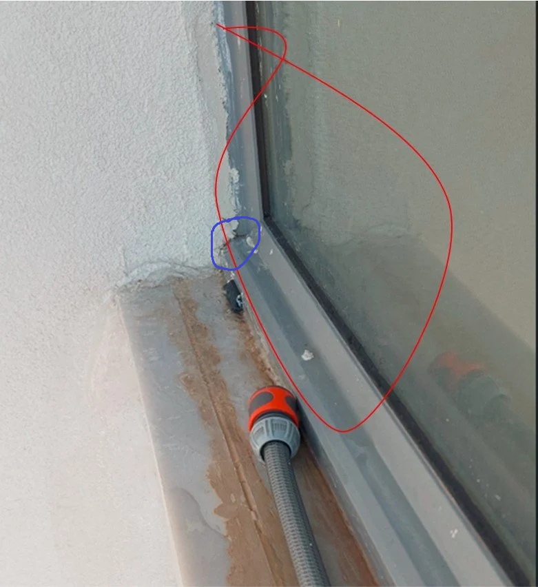

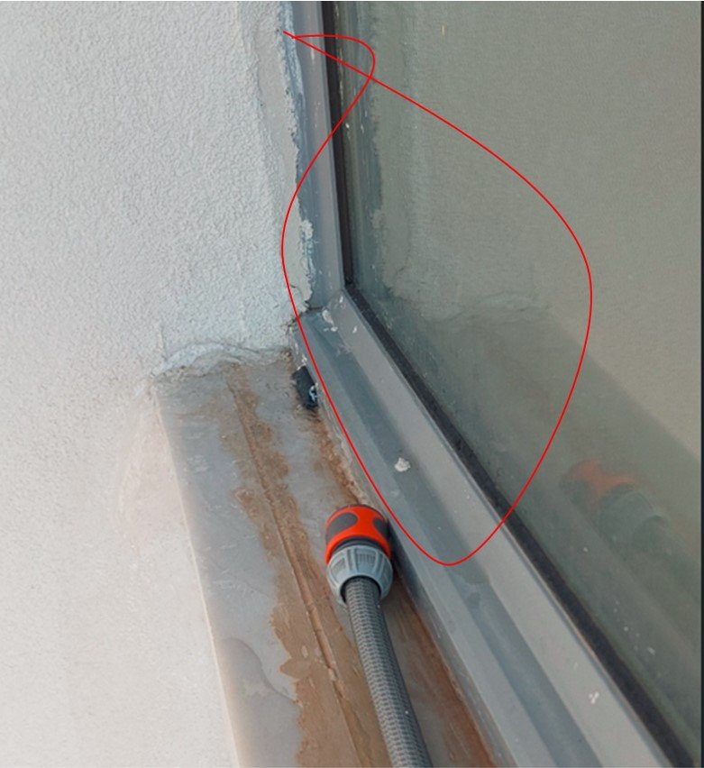

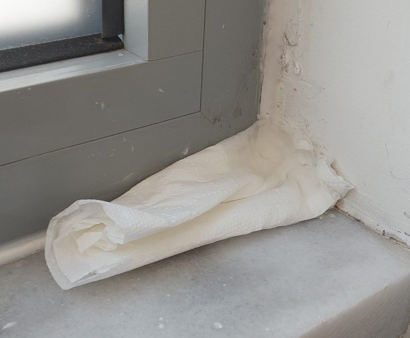

userAnon Δημοσ. 11 Ιουλίου 2022 Δημοσ. 11 Ιουλίου 2022 (επεξεργασμένο) @paylidis @mechpanos To πρωί είχα ανέβει στην ταράτσα και με το λάστιχο για αρκετή ώρα έριξα νερο στο σημείο που είχα ανεβάσει, όχι σε όλο το τζάμι και όντως εμφανιστηκε και μέσα, όπως συνήθως γίνεται όταν η βροχή "χτυπάει" τα τζάμια. Περισσότερο ήθελα να δω που υπάρχει το πρόβλημα. (αντίστοιχα είχα ρίξει νερό και στο μεσαίο φύλλο -που ανοίγει- και δεν μπήκε νερό μέσα. Πριν λίγο έριξα νερό για 5 λεπτά με πίεση στο συγκεκριμένο σημείο μόνο στην μαρμαροποδιά. Δεν μπήκε καθολου νερό. Μετά για 3-4 λεπτά μπορεί και πιο λίγο έριξα νερό στο τζάμι και στα λάστιχα στο ίδιο σημείο, και άρχισε όντως να βάζει λίγο νερό μέσα, σιγά σιγά.. Σε περίπτωση που δεν φταίει η ρήση και η μαρμαροποδιά, αλλά το σημείο που δείχνω, μπορώ να κάνω κάτι? Κάτι που είχα παρατηρήσει και έγινε και τώρα, είναι ότι ενώ το χαρτί στην αρχή είχε λίγο νερό 10 λεπτά μετά έχει γίνει μουσκεμα. Προφανώς και αφου μπουν τα νερά φτάνουν κάτω από την κάσα και επειδή η ρήση είναι προς τα μέσα βγαίνουν πολύ σιγά από την κάτω γωνία του παράθυρου. Το θέμα είναι να μην μπαίνουν τα νερά στην κάσα.. Επεξ/σία 11 Ιουλίου 2022 από userAnon

Doubt Δημοσ. 11 Ιουλίου 2022 Δημοσ. 11 Ιουλίου 2022 38 λεπτά πριν, userAnon είπε @paylidis @mechpanos To πρωί είχα ανέβει στην ταράτσα και με το λάστιχο για αρκετή ώρα έριξα νερο στο σημείο που είχα ανεβάσει, όχι σε όλο το τζάμι και όντως εμφανιστηκε και μέσα, όπως συνήθως γίνεται όταν η βροχή "χτυπάει" τα τζάμια. Περισσότερο ήθελα να δω που υπάρχει το πρόβλημα. (αντίστοιχα είχα ρίξει νερό και στο μεσαίο φύλλο -που ανοίγει- και δεν μπήκε νερό μέσα. Πριν λίγο έριξα νερό για 5 λεπτά με πίεση στο συγκεκριμένο σημείο μόνο στην μαρμαροποδιά. Δεν μπήκε καθολου νερό. Μετά για 3-4 λεπτά μπορεί και πιο λίγο έριξα νερό στο τζάμι και στα λάστιχα στο ίδιο σημείο, και άρχισε όντως να βάζει λίγο νερό μέσα, σιγά σιγά.. Σε περίπτωση που δεν φταίει η ρήση και η μαρμαροποδιά, αλλά το σημείο που δείχνω, μπορώ να κάνω κάτι? Κάτι που είχα παρατηρήσει και έγινε και τώρα, είναι ότι ενώ το χαρτί στην αρχή είχε λίγο νερό 10 λεπτά μετά έχει γίνει μουσκεμα. Προφανώς και αφου μπουν τα νερά φτάνουν κάτω από την κάσα και επειδή η ρήση είναι προς τα μέσα βγαίνουν πολύ σιγά από την κάτω γωνία του παράθυρου. Το θέμα είναι να μην μπαίνουν τα νερά στην κάσα.. Βλέπω το λάστιχο του παραθύρου δεν είναι κομμένο σωστά με "φάλτσα", μήπως σου βάζει από εκεί νερό; Έτσι είναι κι από έξω;

userAnon Δημοσ. 11 Ιουλίου 2022 Δημοσ. 11 Ιουλίου 2022 (επεξεργασμένο) 26 λεπτά πριν, Doubt είπε Βλέπω το λάστιχο του παραθύρου δεν είναι κομμένο σωστά με "φάλτσα", μήπως σου βάζει από εκεί νερό; Έτσι είναι κι από έξω; και απέξω που λες δεν είναι καλύτερο.. είναι πιθανό να βάζει και από εκεί.. δεν μπορώ να βγάλω πιο καθαρη φωτογραφία λόγω του σημείου που βρίσκεται. μπορώ να τα μονώσω με κάποιο τρόπο? Επεξ/σία 11 Ιουλίου 2022 από userAnon
troi.g Δημοσ. 11 Ιουλίου 2022 Δημοσ. 11 Ιουλίου 2022 1 ώρα πριν, userAnon είπε @paylidis @mechpanos To πρωί είχα ανέβει στην ταράτσα και με το λάστιχο για αρκετή ώρα έριξα νερο στο σημείο που είχα ανεβάσει, όχι σε όλο το τζάμι και όντως εμφανιστηκε και μέσα, όπως συνήθως γίνεται όταν η βροχή "χτυπάει" τα τζάμια. Περισσότερο ήθελα να δω που υπάρχει το πρόβλημα. (αντίστοιχα είχα ρίξει νερό και στο μεσαίο φύλλο -που ανοίγει- και δεν μπήκε νερό μέσα. Πριν λίγο έριξα νερό για 5 λεπτά με πίεση στο συγκεκριμένο σημείο μόνο στην μαρμαροποδιά. Δεν μπήκε καθολου νερό. Μετά για 3-4 λεπτά μπορεί και πιο λίγο έριξα νερό στο τζάμι και στα λάστιχα στο ίδιο σημείο, και άρχισε όντως να βάζει λίγο νερό μέσα, σιγά σιγά.. Σε περίπτωση που δεν φταίει η ρήση και η μαρμαροποδιά, αλλά το σημείο που δείχνω, μπορώ να κάνω κάτι? Κάτι που είχα παρατηρήσει και έγινε και τώρα, είναι ότι ενώ το χαρτί στην αρχή είχε λίγο νερό 10 λεπτά μετά έχει γίνει μουσκεμα. Προφανώς και αφου μπουν τα νερά φτάνουν κάτω από την κάσα και επειδή η ρήση είναι προς τα μέσα βγαίνουν πολύ σιγά από την κάτω γωνία του παράθυρου. Το θέμα είναι να μην μπαίνουν τα νερά στην κάσα.. Εγω πιστευω οτι ειναι απο το σημειο που σου δειχνω. Αν εχεις καποια προσβαση , βαλε λιγη ακρυλικη μαστιχα και την επομενη μερα δοκιμασε παλι με πολυ νερο.
userAnon Δημοσ. 11 Ιουλίου 2022 Δημοσ. 11 Ιουλίου 2022 (επεξεργασμένο) 16 λεπτά πριν, troi.g είπε ακρυλικη μαστιχα δεν έχω θα πάω να αγοράσω. μπορώ να βάλω τι ίδιο υλικό και στα λάστιχα ή θα χρειαστώ κάτι άλλο? εκεί που δείχνεις πάντως, περυσι που κάναμε την θερμομόνωση είχα πει στους τεχνικούς ότι υπάρχει πρόβλημα και να βάλουν σιλικόνες κλπ και έχουν περάσει με κόλα-διχτυ και ένα μέρος του αλουμινίου... ίσως για αυτό φαίνεται έτσι.. μου είχε πει αλουμινάς αργότερα, ότι δεν είναι εύκολο να βγάλουμε το παράθυρο γιατί έτσι όπως το έκαναν μπορεί να χαλάσουμε την μόνωση.. χε@ε μέσα πολυχρόνη... Επεξ/σία 11 Ιουλίου 2022 από userAnon
troi.g Δημοσ. 11 Ιουλίου 2022 Δημοσ. 11 Ιουλίου 2022 13 λεπτά πριν, userAnon είπε δεν έχω θα πάω να αγοράσω. μπορώ να βάλω τι ίδιο υλικό και στα λάστιχα ή θα χρειαστώ κάτι άλλο? εκεί που δείχνεις πάντως, περυσι που κάναμε την θερμομόνωση είχα πει στους τεχνικούς ότι υπάρχει πρόβλημα και να βάλουν σιλικόνες κλπ και έχουν περάσει με κόλα-διχτυ και ένα μέρος του αλουμινίου... ίσως για αυτό φαίνεται έτσι.. μου είχε πει αλουμινάς αργότερα, ότι δεν είναι εύκολο να βγάλουμε το παράθυρο γιατί έτσι όπως το έκαναν μπορεί να χαλάσουμε την μόνωση.. χε@ε μέσα πολυχρόνη... Σε εκεινο το σημειο φαινεται τρυπα. Για μενα βαλε πρωτα εκει , και αν συνεχισει το προβλημα ,τοτε βαλε και στα λαστιχα του παραθυρου. Εγω χρησιμοποιω την https://www.lakiotis.gr/sfragistiko-mapeflex-ms-45-gkri-mapei?param1=shopping¶m2=dynamic&utm_campaign=Shopping-All-Products-ce2021&utm_source=google&utm_medium=cpc&gclid=EAIaIQobChMIjrauyLbx-AIVKe7mCh3BjAjOEAQYByABEgKmL_D_BwE . Θελει λιγο προσοχη , βαλε χαρτοταινιες στα σημεια που δε θελεις να λερωθουν γιατι φευγει δυσκολα. Δεν ειναι ακρυλικη , και δε πιανει με νερο που λεει. Οποτε τη βαζεις σε στεγνο σημειο , και βγαινει και σε λευκη.
userAnon Δημοσ. 11 Ιουλίου 2022 Δημοσ. 11 Ιουλίου 2022 (επεξεργασμένο) 6 λεπτά πριν, troi.g είπε και αν συνεχισει το προβλημα ,τοτε βαλε και στα λαστιχα του παραθυρου σε ένα σημείο την φορά θα βάλω. Θα ξεκινήσω από εκεί που λες.. αν όμως συνεχίσει να μπαίνει νερό, βάζω το ιδιο υλικό στα λάστιχα ή πρέπει να πάρω και κάποιο άλλο? ρωτάω γιατί αύριο θα πάω να το αγοράσω αν δεν κάνει για τα λάστιχα να πάρω και κάτι άλλο.. 6 λεπτά πριν, troi.g είπε Θελει λιγο προσοχη , βαλε χαρτοταινιες στα σημεια που δε θελεις να λερωθουν γιατι φευγει δυσκολα. έτσι όπως το έχουν κάνει δεν με νοιάζει αν κάτι "λερωθεί".. δεν μπορει να το δει και σχεδόν κανένας.. ούτε έγω.. το σημείο επίσης είναι δύσκολο γιατί ίσα που θα φτάνω.. δεν μπορώ να το πλησιάσω.. δεν έχω πρόβλημα να βάλω και όλο το σωληνάριο αρκεί να μην μπαίνει το νερό.. Επεξ/σία 11 Ιουλίου 2022 από userAnon
