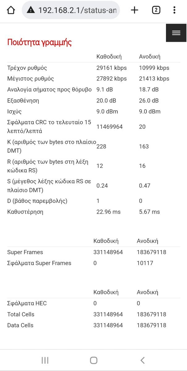

Καλησπερα μπορει καποιος να με βοηθησει, ειμαι σε 100αρα γραμμη και η ταχυτητα download απο 85-90 που ηταν εχει πεσει στα 23-29 εδω και 3 ημερες, δοκιμασα να κανω ρεσετς κλπ αλλα τιποτα δεν το φτιαξε παρατηρησα επισης οτι τα σφαλματα crc ειχε στο download 15k και αλλα τωρα εχουν εκτοξευθεί στο θεο απο τη βλεπω.
Jesus Christ ποσα crc!
Γενικα δεν ξερω αν το έχεις κάνει, να βαλεις απ'ευθειας καινουριο καλωδιο στην κεντρικη τηλεφωνικη  πριζα(χωρις σπλιτερ), Μετα αν συνεχιζει τους παιρνεις τηλέφωνο  , τους εξηγεις την κατασταση και σου στελνουν τεχνικο. Εξηγησε τους επίσης οτι στο παρελθόν επιανες κανονικα τα  85-90.
Σε παρομοια φαση σε εμενα ηρθε τεχνικος τους, βρηκε οτι το θεμα ηταν η τηλεφωνικη πριζα  καθώς επίσης ενα σκουριασμενο καλωδιο στον κατανεμητη.   Το παλικαρι ηταν ευγενεστατο , τα αλλαξε χωρις χρέωση,   παρ'οτι  το θεμα ηταν δικο μου.   (Ισως το μόνο καλό με την vodafone,  σε αντίθεση με άλλους παρόχους που οταν σου στέλνουν τεχνικο και  βγει το θεμα υπαιτιότητας πελάτη στον χρεωνουν )
Οποτε τους καλεις και βλεπεις με τον τεχνικο εαν ειναι καποιο θεμα εντος του χωρου σου η αν ειναι βλαβη στα εξωτερικα καλώδια που θα δηλωθει στον οτε.
