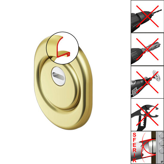

Γεια σας,
Πόρτα ασφαλείας έχει AGB Scudo DCK με BD200. Δεν ξέρω αν το περιγράφω σωστά, αλλά από την εξωτερική πλευρά της πόρτας το εξωτερικό δακτυλίδι/κάλυμμα του defender δεν εφάπτεται στην πόρτα. Έχει έναν αέρα 2-3 εκατοστά με αποτέλεσμα να μπορείς να το σπρώξεις προς την πόρτα αλλά με το άνοιξε κλείσε ξαναβγαίνει προς τα έξω. Αυτός που το τοποθέτησε λέει ότι είναι έτσι επειδή είναι κατασκευασμένο να ταιριάζει σε πόρτες διαφορετικού πάχους. Είναι κάτι διακοσμητικό και δεν χρειάζεται να με ανησυχεί ή αυτό το κενό που δημιουργεί είναι πρόβλημα ασφαλείας? Δυστυχώς δεν έχω φωτό αλλά ελπίζω να καταλάβετε...
*edit: βρήκα εικόνα από το ιντερνετ, αυτό που είναι σε κύκλο εννοώ
Επεξ/σία από tsafou
Προσθήκη φωτογραφίας

μηπως ειναι καμια εγκατασταση 7-10 ετων ;
μηπως ο μαστορας δεν εχει βαλει bd200...αλλα εκεινη την εκδοση με το ελατηριο που υποτιθεται προσφερει μεγαλυτερη προστασια ;
3 λεπτά πριν, mclein² είπε
Η εγκατάσταση είναι περυσινή. Πρέπει να μπορώ να βρω την συσκευασία του defender αν αυτό βοηθάει...δεν πιστεύω να έχει ελατήριο για να είμαι ειλικρινής.
10 λεπτά πριν, tsafou είπε
τοτε ειναι ξεβιδωτες οι βιδες του defender ή απλά πολυ χαλαρες.
21 λεπτά πριν, mclein² είπε
Το ξεβίδωσε και το βίδωσε μπροστά μου και η απάντησή του ήταν ότι έτσι είναι, γιατί είναι κατασκευασμένο να ταιριάζει σε πόρτες με διαφορετικό πάχος......
40 λεπτά πριν, tsafou είπε
το σιγουρο ειναι οτι το defender ειναι λαθος τοποθετημενο / εφοσον δεν ειναι αυτο με το ελατηριο.
ειτε φταιει ο κυλινδρος, ειτε το defender...κατι δεν παει καλα.
17 λεπτά πριν, mclein² είπε
Θα δω την συσκευασία όταν μπορέσω, ίσως βγάλω και κάποια φωτό. Τί μπορώ να κάνω εφόσον μου λέει ότι ειναι ΟΚ? Μόνο να φωνάξω άλλο "επαγγελματία" και να χάσω την ας το πούμε εγγύση του προϊόντος που αυτός τοποθέτησε?
19 λεπτά πριν, tsafou είπε
ποια εγγυηση ; ενος μη λειτουργικου ή λαθος τοποθετημενου προϊοντος ;
