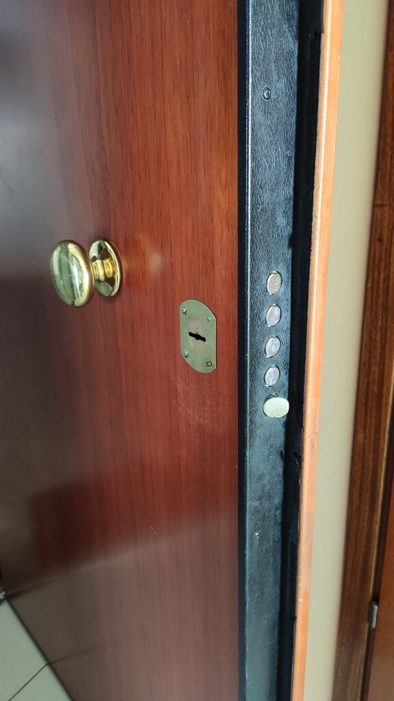

Μένω Αθήνα σε ενοίκιο και όταν είχαμε πρωτομπεί στο σπίτι είχε σε μια πόρτα ασφαλείας μια κλειδαριά ασφαλείας cisa με κλειδί παλιό τύπου χρηματοκιβωτίου. Οπότε θέλοντας να βάλω κάτι καλύτερο πήρα τότε μια omega  MUL-T-LOCK την οποία κατάφερα και την άλλαξα και μόνος μου!

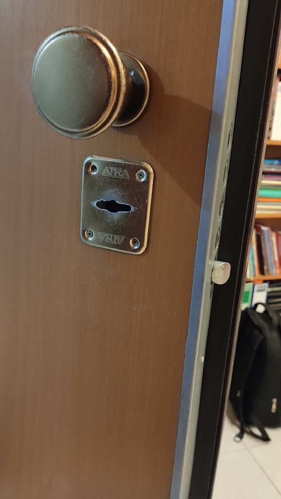

Τώρα ξανά μετακομίζω και πάλι στα ίδια! Σε μια πόρτα ασφαλείας στο νέο σπίτι εχει πάλι μια ίδια παλιά κλειδαριά ασφαλείας με κλειδί παλιό τύπου χρηματοκιβωτίου! (Αυτή την έχω και φωτογραφία θα προσπαθήσω να τις ανεβάσω!). Προσπαθώντας να καταλάβω αν ταιριάζει μέτρησα το κέντρο του κλειδιού μέχρι το σημείο που βγαίνουν οι πίροι. Στην πόρτα λοιπον που έχω την Omega μετράω περίπου 7.8 cm ενώ στην πόρτα με την παλιά κλειδαριά στο νέο σπίτι μετράω περίπου 6,7 cm.  Οπότε να υποθέσω πως δε κάνει η κλειδαριά ε? Καλά το κατάλαβα?
Οπότε αν πάρουμε πως λογικά η απάντηση είναι πως δεν θα κάνει, υπάρχει καμιά πρόταση για να αγορά νέας? Να πάω στην ίδια (omega) σαν κι αυτή που έχω; ή να πάω σε κάτι άλλο. Στα χρήματα μέχρι 250 ευρώ βέβαια μην ξεφύγω παραπάνω δεν με πολυπαίρνει!
Σας ευχαριστώ
εισαι πολυ ατυχος πραγματικα.
θεωρητικα το 99% των Dierre που εχουν το παλιο τετραγωνο διακοσμητικο ειναι 60αρες (οπως η νεα του σιαμο που σου ετυχε) αλλα αφου μετρας 7+ σημαινει οτι δεν εισαι πολυ τυχερος κ επεσες στο 1%.
οποτε θα πας σε νεα κλειδαρια - με τοποθετηση σε ακομη δυσκολοτερη πορτα απ'οτι της dierre.

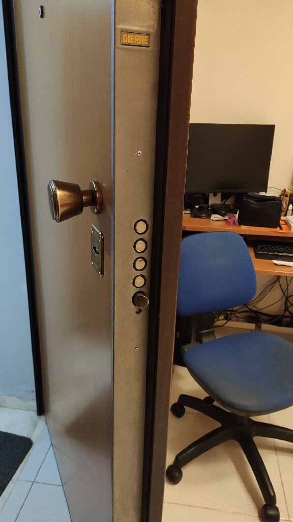

Υπάρχει περίπτωση στην Dierre που εχω τώρα να είναι 60αρα αλλά να εχουν κάνει καμιά πατέντα ? γιατι αν θυμαμαι καλά τότε που την είχα ανοίξει, δεν ειχαν συνδεμένες στην κλειδαριά στις πανω κατω μπαρες (ισως γιατι κατι δεν τους κόλαγε? δεν κατάλαβα).
οπως και να εχει πιστευεις πως αξίζει να βγάλω την Omega που εβαλα εγώ και να ξαναβάλω στην Dierre την παλιά που είχε? (την είχα φυλάξει). Αν πιστεύεις οτι αξίζει να την πάρω μαζί ακόμα και αν δεν κάνει μήπως να τη μετρήσω εξω απο την πόρτα μηπως αυτοί είχαν κάνει καμια μαιμουδια?

όχι δε γινεται πατεντα αναποδα.
η κλειδαρια σ'αυτη την πορτα θα μπορουσε να ειναι 60αρα & 70αρα / αφου μετρας 7+ τοτε ειναι 70αρα / σπανιο μεν αλλα δυστυχως συμβαινει.
ναι, εννοειται αξιζει να βαλεις omega plus - εγω προσωπικα τη θεωρω μια απο τις καλυτερες λυσεις σε πολυ ιδανικο κοστος.

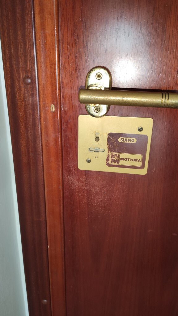

οσον αφορα την πορτα του Σιαμο...θα ειναι σιγουρα δυσκολοτερη απο την αρχαια της Dierre.

απ'αυτα που εχω ακουσει για την Πατρα δεν ειναι ευνοϊκες οι συνθηκες χρησης τεχνικου / βλεπω το τραινο των 300€ να ερχεται κατα πανω σου.
προσωπικα σε πορτα του Σιαμο στην Πατρα δε θα σκεφτομουν τιποτα αλλο περα απο omega plus.
defender εξωτερικο σιγουρα δε χρειαζεσαι. θεωρητικα οπως βλεπω την πορτα, ουτε μαγγανιο θα χρειαστεις εχει μπολικο μεσα !
