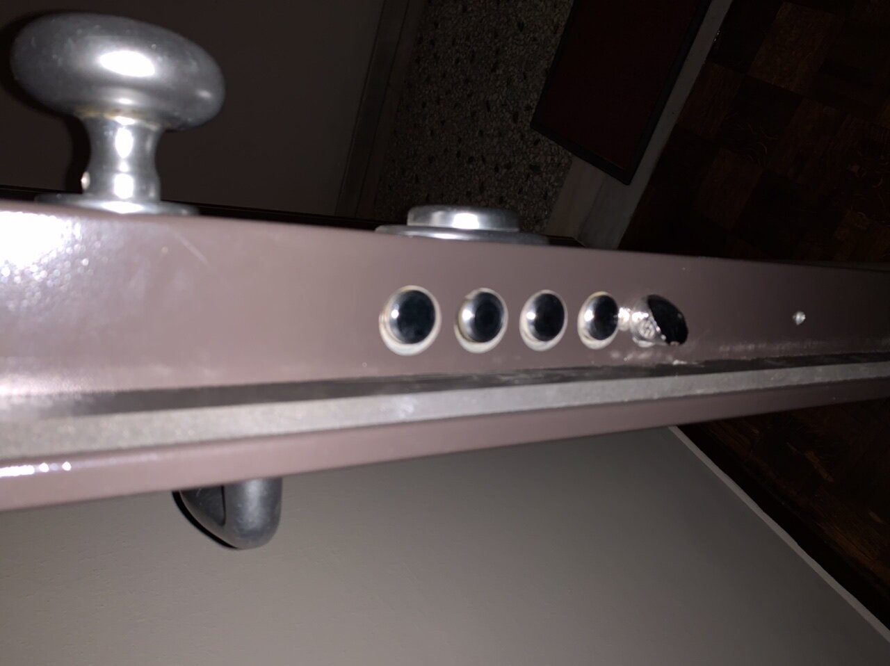

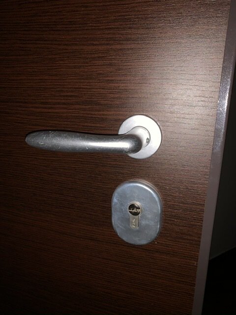

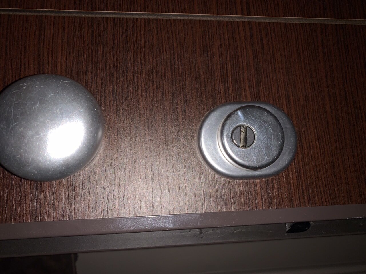

Καλησπέρα παιδιά, επειδή ενδιαφέρομαι και εγώ για αντικατάσταση σε κλειδαριά.. βάσει των παρακάτω φωτό, μπορείτε να με συμβουλεύσετε για κάτι αξιόπιστο; Η τωρινή κλειδαριά, βάσει όσων διάβασα εδώ.. δεν είναι και τόσο καλή, σωστά;
cisa revo ή mul-t-lock los για την κλειδαριά μιας κ αυτη που εχεις ειναι για τα μπαζα. (μπορεις κ να μην την αλλαξεις)
monolito rok (bd200) για το defender μιας κ αυτο που εχεις ειναι εαν απλό τυπου σφερικ. (μπορεις κ να μην το αλλαξεις)
κυλινδροι ---> οτιδηποτε απο agb9000 και επανω ειναι αξιοπρεπες / δηλαδη απο 60-70 ευρω κ επανω, ολοι οι κυλινδροι ειναι σχετικα καλοι.

Αλλαγή σε γραναζωτη κλειδαριά
Αλλαγή defender σε disec monolito bd200 40€ (δεν είναι απαραίτητη η αλλαγή)
Κύλινδρος:
60-85€ : agb 9000, winkhaus ntra, evva eps, mottura champions pro
90-120€ : agb dck, evva ics, winkhaus xtra, dom ix twido
150€+ : kaba expert, multlock mt5, cisa rs3s, evva 4ks, mottura c48, dom ix twinstar, mauer new wave 5
Πήγαινε κάνε την έρευνα σου, ρωτά πόσο κοστίζουν τα αντίγραφα κλειδιών, από που μπορείς να βγάλεις νέα και πόσο χρόνο χρειάζεται..
