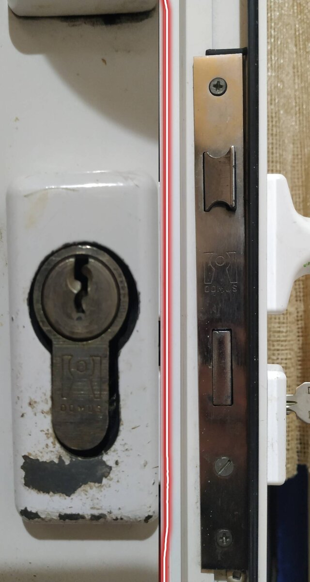

Καλησπέρα σας. Μετακόμισα πρόσφατα στο κέντρο της Αθήνας και σκέφτομαι να κάνω μια αναβάθμιση στην ασφάλεια του διαμερίσματος. Έχω δύο πόρτες, μια κεντρική και μια στην κουζίνα που βγαίνει στο μπαλκόνι (υπερυψωμένο ισόγειο). Τι κύλινδρο θα μου προτείνατε να επιλέξω για αυτές τις κλειδαριές σε ένα μπάτζετ 50€-70€ ο ένας καθώς defender στα 30€-50€.
Σας ευχαριστώ πολύ.
4 λεπτά πριν, pubg3 είπε
Σας ευχαριστώ πολύ.
Καλησπέρα.
Από έναν Cisa Astral S ή AGB 9000 σε κάθε πόρτα. Το πολύ.
Αν βάλεις defender στην ξύλινη πόρτα, θα έχεις θέμα με το εσωτερικό διακοσμητικό μετά, οπότε θα έλεγα άστο. Επίσης, στην ξύλινη υπάρχει περίπτωση να έχει θέμα ο νέος κύλινδρος, επειδή είναι παλιά η κλειδαριά. Οπότε αν τον βάλεις και λειτουργεί περίεργα, την αλλάζεις κι αυτή.
Στην αλουμινόπορτα ίσως θα είχε περισσότερο νόημα να βάλεις 1-2 σύρτες τύπου CAL Double XL ή Domus WK+ από μέσα.
Για την ξύλινη πόρτα θα προτείνω και κάτι επιπλέον, που μάλλον θα με κράξει ο mclein: αντί για defender, θα έβαζα έναν από τους δύο κυλίνδρους που έγραψα πιο πάνω, μαζί με την πλάκα Disec A0059.
Στην ξύλινη, στην ουσία θες να μην μπορούν να σου σπάσουν εύκολα τον κύλινδρο. Άντε να έχει και μία μικρή προστασία η κλειδαριά από τρύπημα. Μέχρι εκεί. Σε επίθεση με λοστό ή μεγάλο κατσαβίδι όμως, να περιμένεις ότι δεν θα κάνουν τίποτα αυτά που πρότεινα.
Στην αλουμινόπορτα πάντως, πέρα από τον κύλινδρο, αν βάλεις και 1-2 σύρτες θα προσφέρουν κάποια αντίσταση σε λοστό ή κάτι αντίστοιχο. Οι σύρτες θα είχαν περισσότερο νόημα και από τον κύλινδρο σε αυτή την πόρτα θα έλεγα.
Αν νοικιάζεις, σωστό θα ήταν να ενημερωθεί πρώτα ο ιδιοκτήτης για οποιαδήποτε παρέμβαση πέραν της αλλαγής κυλίνδρου.

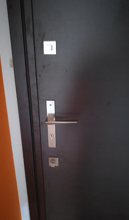

Κύλινδρος evva 4ks kai defender mag 3g. Τσιμέντο μου το είχε πει από την αρχή ότι βάζει και έτσι έγινε χωρίς να πω κάτι εγώ.
3 ώρες πριν, swayback είπε
MAG3G ξεκάθαρα!
@maglor1981Προσοχή στο καθάρισμα της λάκας όσο γίνεται. Εμένα μου είχαν πει μακριά από καθαριστικά ή οινόπνευμα...μαλακή πετσέτα και σκέτο νερό και όντως φεύγουν οι δαχτυλιές.
Νεράκι του Θεού κάνει μια δουλειά. αντε κανένα υγρο για ξυλινες επιφάνειες ...
και το 3g τελικά μια χαρά είναι, λίγο συνήθεια 1-2-3 φορές. Που νομιζα ότι θα παιδεύει και θα είναι μανούρα, τίποτα τσακ μπαμ είναι τελικά...
Επεξ/σία από maglor1981
  • Like 4

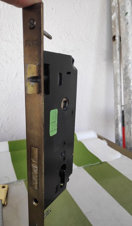

6 ώρες πριν, maglor1981 είπε
και απο την αλλαγή της πόρτας αξίζει να κρατήσω τίποτα?? μου έμειναν
ένας κύλινδρος mul-t-lock 7x7 μια κλειδαριά flag??
και μια κλειδαριά CISA
Μόνο τον κύλινδρο θα κράταγα για καμία πόρτα αποθήκης, σιδερένια πόρτα ταράτσας, κλπ. Τα άλλα μπαα.

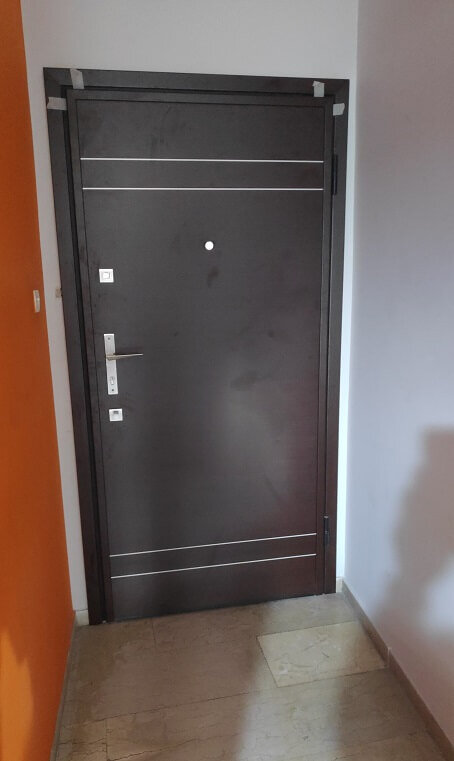

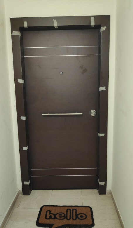

10 ώρες πριν, maglor1981 είπε

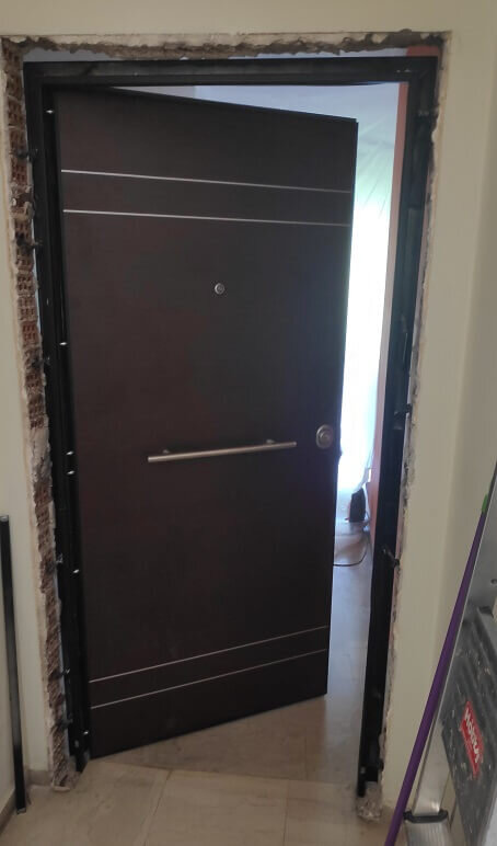

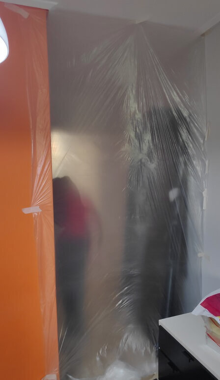

Ήρθε και εγκαταστάθηκε λοιπόν η ευρωπαϊκή πόρτα TANK. Νομίζω πως έγινε πολύ καλή δουλειά. Τα παιδιά ήταν πολύ καλά και άριστοι επαγγελματίες. Ασχολήθηκαν όση ώρα έπρεπε και δεν την ξεπέταξαν απλώς. Όπως υποσχέθηκα ανεβάζω και μερικές φωτό.
Συμπερασματικά πολύ vfm η επιλογή του συγκεκριμένου καταστήματος. Πήρα αυτό που ήθελα χωρίς μα και μου. Απόλυτα ικανοποιημένος.
Καλορίζικη! Η πόρτα φαίνεται εξαιρετική ποιοτικά και πολύ όμορφη αισθητικά.
Σε αντίθεση με τον πορτοκαλί τοίχο...
  • Confused 1

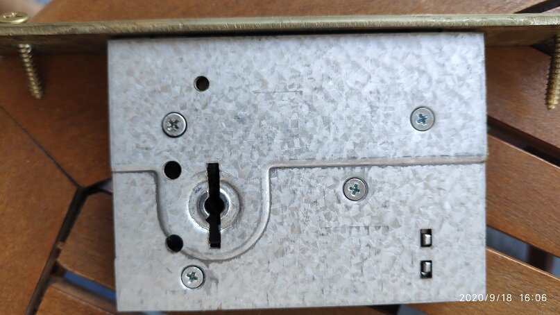

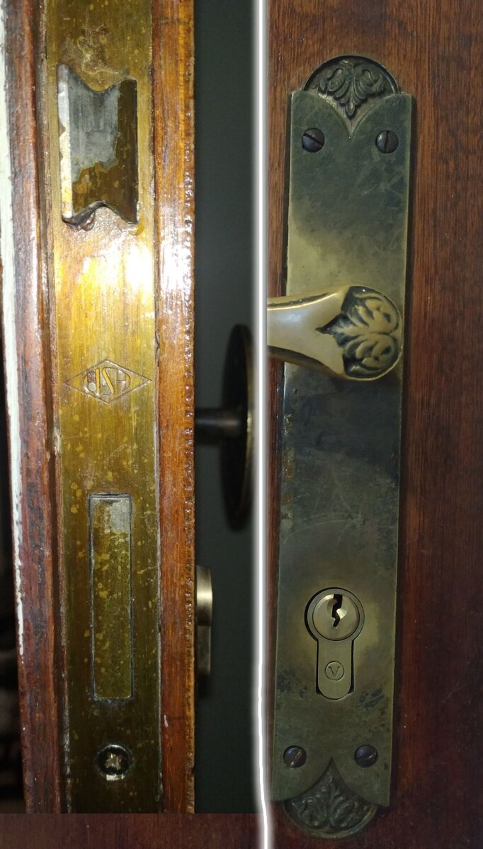

Καλησπέρα
Έχουμε ξύλινη πόρτα σε διαμέρισμα πολυκατοικίας με κλειδαριά τρίαινα.
Χρειαζόμαστε 5 κλειδιά.
Έχω ένα ενδιαφέρον για τον winkhaus n-tra, υπάρχει κάποια άλλη πρόταση ?
Βάζω φωτογραφία με τον κύλινδρο πού έχει τώρα η πόρτα
Επεξ/σία από karthan7
