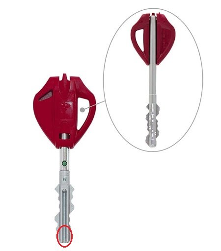

Δεν ξερω αν μπορει να βοηθήσει καθώς ειχα αντιμετωπίσει πρόβλημα με τι κλειδι και εγώ.
Συχνα-πυκνα οταν μου πέφτανε κατω τα κλειδιά και το Ω που εχει μπροστά το κλειδι στράβωνε η πιτσικαριζε με αποτέλεσμα μετα να μπαίνει και να βγαίνει δύσκολα το κλειδί.
Με μια μικρή στρογγυλή λιμα το επανέφερα οταν διαπίστωνα οτι εχει προβλημα και το κλειδι ξανα δούλευε κανονικά. Ειναι το σημειο που εχω κυκλώσει στην φωτογραφία.
Επισης στο τελος απο αυτο το "αυλάκι" μπορει να εχει κολλήσει καποιο χνουδι. Με μια καρφιτσα μπορουμε να το απομακρύνουμε.
