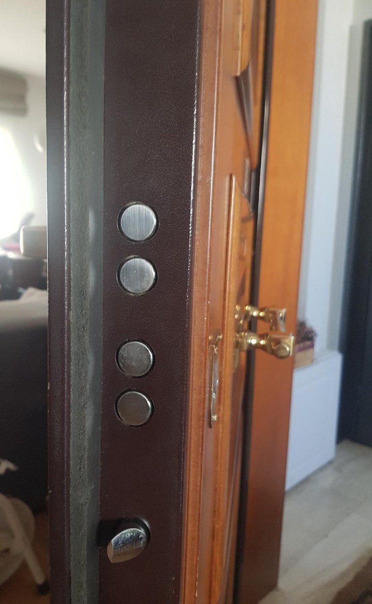

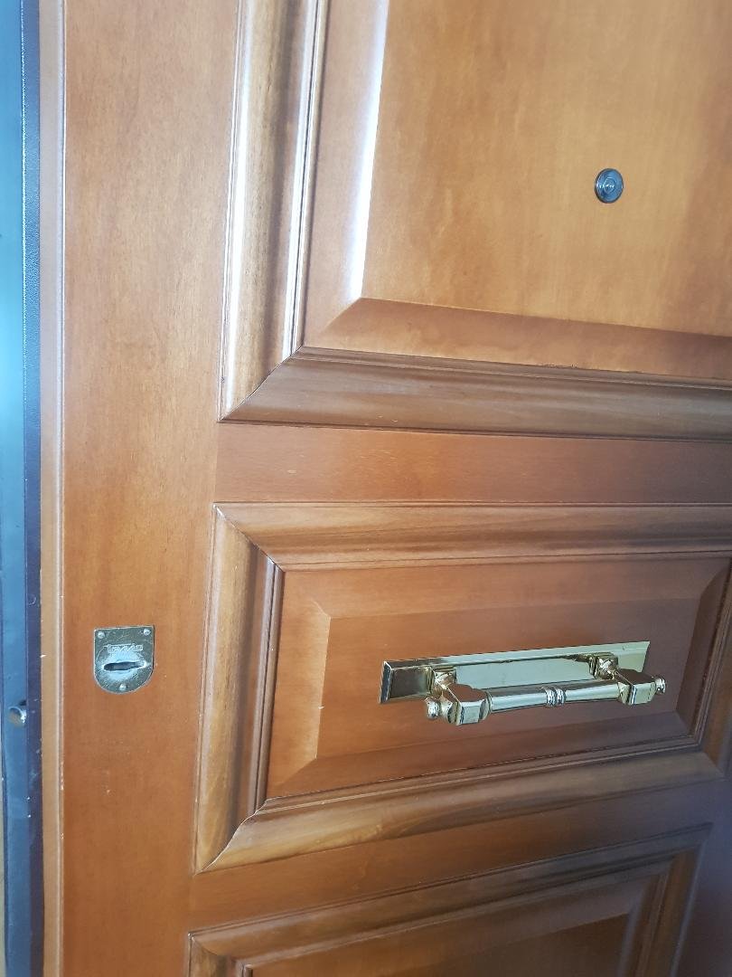

Σημερα εβαλα το κύλινδρο και πήρα ένα επιστόμιο αξιοπρεπες για να μην ειναι σαν τον Καραγκιόζη η πορτα. Η εγχείρηση πέτυχε.
Μερικες αποριες μαζι με μετρησεις που εκανα για να βαλω μια πρόσθετη κλειδαριά μολις πάω να μεινω.
Το επιστόμιο δεν προσθέρει καποια ασφαλεια, ειναι βιδωτο, παίζει καποιο κολπακι εκτος κολλα σπειρωματων που μετα θελει καψιμο για να βγει, για να μην με το σουφρωσουν.
Θελω να βαλω ματακι, τι μηκος πρέπει να εχει;
Στην πρόσθετη κλειδαρια τι πρέπει να προσεξω;
[url=https://ibb.co/J3qq3Tv][img]https://i.ibb.co/rd33dhx/IMG-20210914-140756.jpg[/img][/url]
https://ibb.co/64zYHNZ
https://ibb.co/R3n8hr8
https://ibb.co/YDqymp1
https://ibb.co/4Sj6x6X
https://ibb.co/SmgXw33
Αυτη ταιριαζει;
Αυτη ταιριαζει;
https://www.lockitnow.gr/gevy-119-049-mortice-lock.html
ναι, ταιριαζει.
