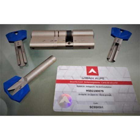

1) Urban Alps Stealth, ίσως να χρειαστεί να αλλάξεις και το defender λόγω ιδιομορφίας του κλειδιού.
2) Εvva ΜCS
3) Dom diamand
4) Abloy Protec 2
Εγω θα πήγαινα σε αλλαγή κυλίνδρου και μαγνητικό defender για μεγίστη ασφάλεια.

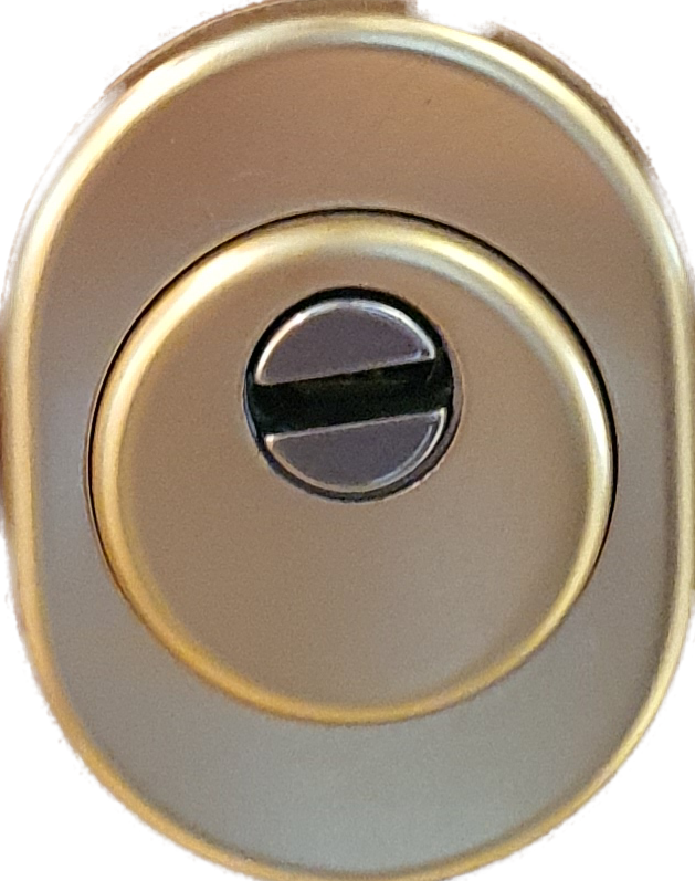

Έχω μια κλειδαριά securem. To defender δεν ξερω τι ειναι. Για stealth και evva πρεπει αλλαξω και defender δηλαδή;Κι αν ναι προτείνεις κάτι συγκεκριμένο; Ευχαριστώ για την βοήθεια
Για EVVA οχι, για Stealth σίγουρα, αλλα αν ειναι αυτο το defender που έχεις (στην φώτο) πρέπει να αλλαχθεί και αυτο γιατι δεν ειναι καλο απο θεμα ασφάλειας. Επίσης αν και η κλειδαριά αν ειναι securemme, καλο ειναι να αλλαχθεί και αυτη με καποια που θα εχει καταπέλτη:  LOS, ή Cisa revolution pro.
Εγω θα σου πρότεινα να αλλάξεις ολο το σετ, κλειδαριά,κύλινδρο, και defender. Δεν υπάρχει λόγος να βαλεις εναν τοπ κύλινδρο οταν δεν εχεις καλη κλειδαριά απο πίσω και defender. Θα σου πουν τα παιδιά περισσότερα που ειναι πιο γνώστες επί του θέματος.
Καλη και αξιόπιστη επιλογή επίσης ειναι και η omega plus με το αντίστοιχο defender MRM10800A (μαγνητικό) και BD10800 (κανονικό), το μονο προβλημα ειναι οτι ειναι λιγο ευεσθητα τα κλειδια, αν εισαι προσεχτικός ομως δεν υπαρχει πρόβλημα
