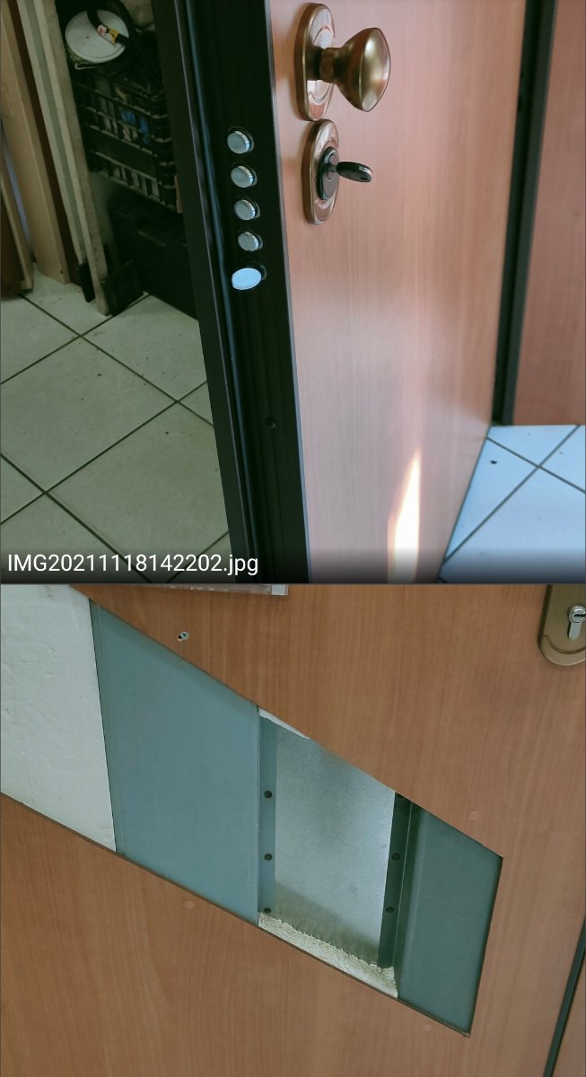

θα ήθελα τα φώτα σας για το πατρικό. Επειδή έγινε απόπειρα και ήρθαν face 2 face με τον επίδοξο ληστή, μπήκα στο τρυπάκι να κοιτάξω και την πόρτα.
Έχουν μια αλουμινίου με αφαλό CISA Asix (το κλειδί μοιάζει με αυτόν, αλλά δεν είναι break secure κτλ). Σκεφτόμουν να αλλάξω αφαλό γιατί έχουν χάσει μερικά κλειδιά κτλ και σε ερώτηση που έκανα σε επαγγελματία μου είπε να παίξω μέχρι 40 ευρώ με break secure γιατί του αλουμινίου ανοίγουν με λοστό και δεν έχει νόημα. Από πίσω για όταν είναι μέσα υπάρχει σύρτης.
Έχετε να προτείνετε κάτι; Μέτρησα κύλινδρο και είναι 25 (μέσα) 30 (έξω) και υπάρχει αέρας.
Βάζω και μια σχετική φώτο.

ο κυλινδρος εαν ειναι ακριβως ιδια διασταση με τον υφισταμενο δεν εχει σημασια αν ειναι break secure ή οχι μιας κ ερχεται προσωπο με το προφιλ του αλουμινιου = δεν μπορει να σπασει.
παρε εναν cisa astral s ή εναν agb 9000s και τελος === εφοσον θελεις ν'αλλαξεις κυλινδρο.
επισης, το προφιλ της πορτας (απ'οσο καταλαβαινω) δεχεται "ευκολα" μια κλειδαρια γραναζωτη (εγω προτιμω cisa mul-t-top) === ειναι μεγαλο σχετικα το κοστος (απο 90 εως 150 θεωρω οτι θα ακουσεις απο συναδελφους) αλλα ειναι αυτο που βασικα πρεπει να κανεις για να κοιμασαι "ησυχος".

ευχαριστώ πολύ για την άμεση απάντηση. επομένως κοιτάω ίδιες διαστάσεις ακριβώς;
ανέβασα και μια φώτο για την κλειδαριά που λες αλλά δε βλέπω να έχει πυρρους όπως αυτή που είπες.

η πορτα ηταν ξεκλειδωτη για να μπουν μεσα παντως.
η κλειδαρια των 5 σημειων δεν ανοιγει ακομη και με τον asix.
το μονο πραγμα που πρεπει ν'αγορασεις ειναι ενας σοβαροτερος κυλινδρος.
οι δυο που σου προτεινα θα βγουν 40 με 60 ευρω αναλογα το καταστημα.
