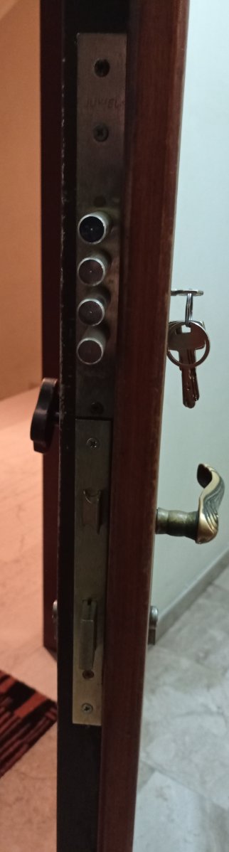

Καλησπέρα σας!
Θα παρακαλούσα για μια βοήθεια κ συγχωρέστε μου την έλλειψη γνώσεων πάνω στο θέμα!
Έχω μια πόρτα χειροποίητη από σιδερά 30ετιας! Αυτή η πόρτα έχει μια απλή κλειδαριά κ μια δεύτερη χρηματοκιβωτίου!
Μπάτζετ αυστηρά  μέχρι 200 ευρώ για αναβάθμιση.
Τι μπορώ να κάνω?
Να αλλάξω/αναβαθμίσω τον κυλινδρο της απλής κλειδαριάς κ να βάλω ένα defender στην απλή κλειδαριά αφήνοντας την χρηματοκιβωτίου ως έχει?
Να αλλάξω τελείως την χρηματοκιβωτίου κ να μπει κλειδαριά + κύλινδρος + defender?
Κάποιος συνδυασμός των παραπάνω? Είναι εφικτά τα παραπάνω?
Τίποτα από τα παραπάνω?
Το χερούλι της πόρτας είναι στην απλή κλειδαριά κ όταν είναι ξεκλειδωτη ανοίγει από εκεί!
Ευχαριστώ πολύ εκ των προτέρων κ πριν απευθυνθώ σε κλειδαρά (που μπορεί να με κατευθύνει με βάση το κέρδος του) θα ήθελα τη βοήθεια σας!
Ειναι βαριά σιδερένια πόρτα με σιδερένια κάσα κ κλειδώνει μόνο στα σημεία των 2 κλειδαριών!
Ευχαριστώ και πάλι!
προσωπικα δεν εχω δει ανοιγμενη τζουβελ κλειδαρια χρηματοκιβωτιου...δεν ξερω αν καποιος ασχοληθηκε να βγαλει διαρρηκτικο αλλα για την ωρα δε νομιζω να υπαρχει. φυσικα δεν ειμαι το επικεντρο του κοσμου & εννοειται οτι δεν εχω την απολυτη γνωση πανελλαδικα οποτε αν καποιος εχει εμπειρια θα ηθελα να την ακουσω :)
σιγουρα στον κυλινδρο μπορεις να βαλεις κατι καλυτερο, ειτε break secure - ειτε καποιον τυπου astral s / agb 9000 ή κατι αλλο που ισως εχει κυκλοφορησει και δεν το ξερω.
στην προσθετη ειναι δυσκολα τα πραγματα λογω σιδηρου αλλα καποιος που θελει νομιζω θα τα καταφερει, ειτε για exagono - ειτε κυλινδρου...μεχρι τα 150, ισως εχεις και ρεστα..

Ευχαριστώ mclein  κ ghostrider!
Άρα mclein , επειδή η χρηματοκιβωτίου είναι τζουβελ είναι περισσότερο αξιόπιστη? Γιατί από ότι διάβασα στο forum είναι ξεπερασμένες όλες αυτές οι κλειδαριές ανεξάρτητου μάρκας! Προφανώς  η exagono που μου προτείνετε είναι καταλαβαίνω  κλάσης ανώτερη από οποιαδήποτε χρηματοκιβωτίου!
Για την κάτω κλειδαριά το κλειδί που έχω γράψει Mauer e2 κ ο κύλινδρος Mauer skg ( είχε χαλάσει κάποια στιγμή η παλιότερη κ ο κλειδαράς έβαλε αυτή-την είχε μαζί του).
Αξίζει το κόστος να μπει στη θέση της  μια agb dck ή 9000(βλέπω τις προτείνετε) κ ένα defender?
Δηλ τι είναι καλύτερο? Να μπει μια εξαγονο πάνω ή ένα καλό defender κ καλός κύλινδρος κάτω (dck)?
Κ τα 2 θα υπερβούν κατά πολύ τα 200 νομίζω!

οκ, εαν ειναι break secure ο mauer τον κρατας - δεν υπαρχει λογος αλλαγης σε αυτη την πορτα -
defender δεν ξερω αν μπαινει κ αν θα δεχθει καποιος να βαλει ποτηροτρυπανο του σε μεταλλο με φυσιολογικο κοστος...
καλυτερα ν'αλλαξεις την επανω κλειδαρια για σιγουρια...αν κ δυσκολα καποιος ανοιγει μια juwel χρηματοκιβωτιου.

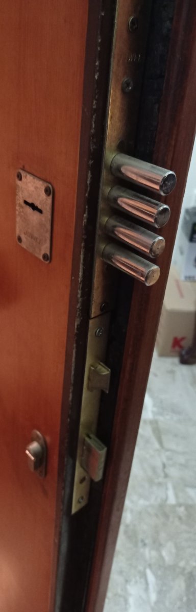

Η κλειδαριά μου είναι μπλοκαρισμένη για κάποιο λόγο που δεν είμαι σίγουρος . Μαλλον είναι έτσι πολύ καιρό, δεν μπορώ να κλειδώσω πλέον.  Μπορεί να ξεμπλοκαριστεί χωρίς να αλλάξω κλειδαριά;

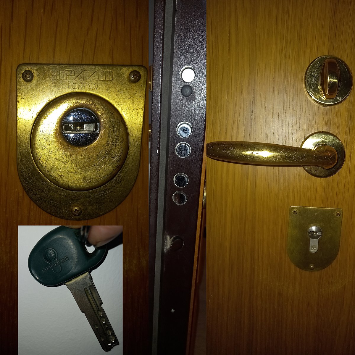

Καλησπέρα παιδιά!
Γνωστή μου, η οποία όμως λειτουργεί σε πολλά χωρίς να ρωτάει, άλλαξε κλειδαριά χρηματοκιβωτίου με:
μάλλον (επειδή νομίζω δεν υπάρχει και άλλη στο εμπόριο)Cisa Revolution,
κάποιο defender πάλι της Cisa και
κύλινδρος Gevy break secure.
Κόστος (χωρίς ΦΠΑ) με τοποθέτηση Ναύπλιο, 250 ευρώ!
Από τα λίγα που έχω μάθει εδώ μέσα, νομίζω ότι θα πρέπει να τραβάει τα μαλλιά της, για να μην πω ότι πρέπει να τραβάει τίποτα άλλο!!! Σωστά;
Εν τω μεταξύ, ο κλειδαράς της έβαλε τα συγκεκριμένα για να κοιμούνται ήσυχοι.

επρεπε να μου πεις εμενα οτι δινει 250€ να παω να πιω εναν καφε ναυπλιο...
