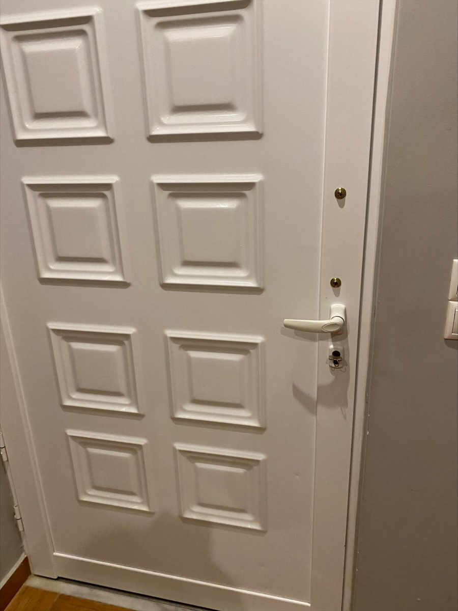

Μόλις ανέβασα τις φωτο

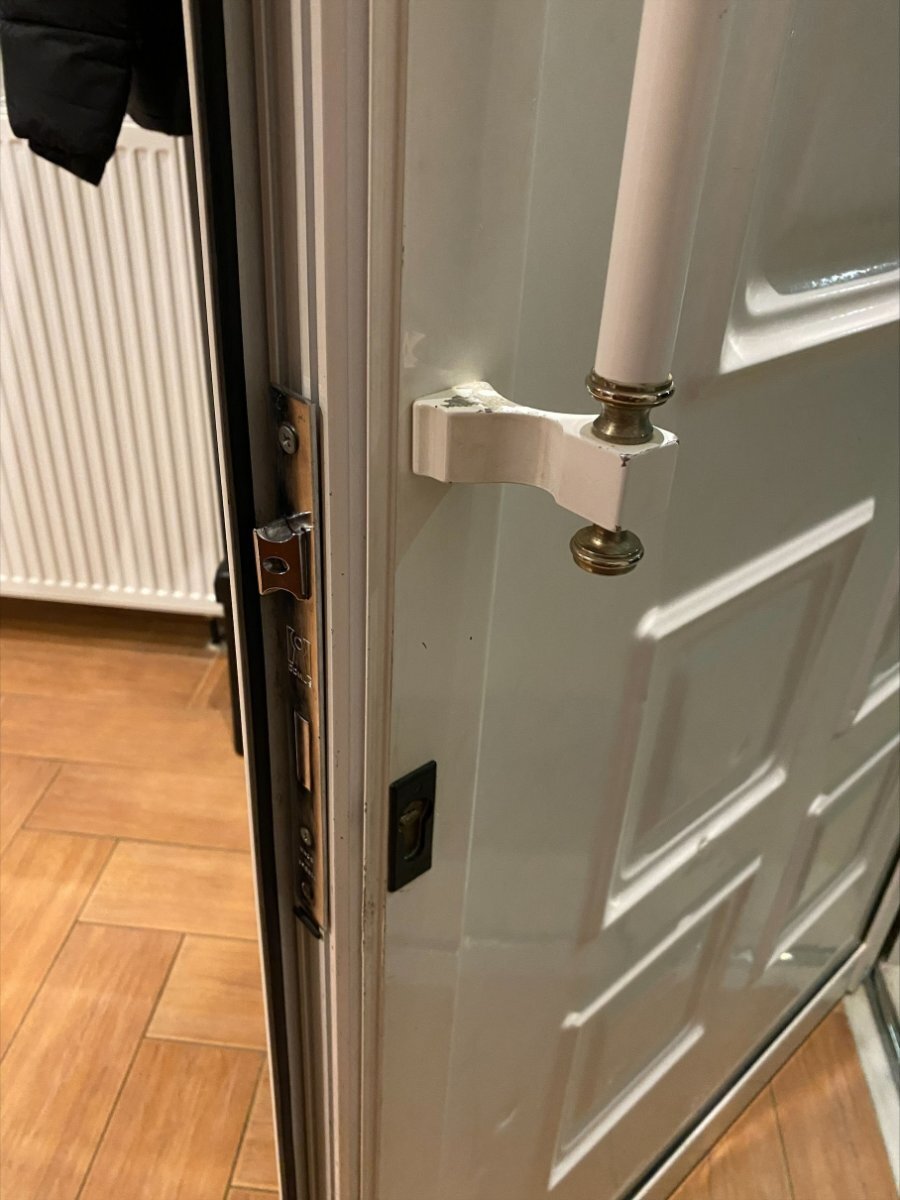

με 120 ~ 150 ευρω βαζεις 3 σημειων γραναζωτη με μπλοκ και εισαι ετοιμος. (αν εισαι αττικη γιατι θεσσαλονικη θελεις μια νεα πορτα συμφωνα με τους μαστορες :D )
δε χρειαζεται ν'αλλαξεις κυλινδρο εκτος αν σου εχουν παρει κλειδια ή θελεις να το κανεις για συντηρηση ή οτιδηποτε αλλο.
το προβλημα στις αλουμινοπορτες - οπως κ τη δικη σου - ειναι το τρωτο σημειο που σου σημειωσα και οπως θα δεις κ στη δικη σου εχει γινει αποπειρα παραβιασης (ειτε επιτυχης - ειτε οχι). το κατσαβιδι/λοστος εχει μπει περιπου στο σημειο που γινεται το κλειδωμα για να μπορεσει ο πυρος του κλειδωματος να βγει απο το κασωμα και να εισβαλει ο κακοποιος.
Να σου πω την αλήθεια δεν το είχα καταλάβει ότι είχε γίνει η απόπειρα.
Μας έχουν μπει στο σπίτι αλλά από παράθυρο σε ανάκληση όταν δεν είχαμε και συναγερμό.
Ποιος μπορεί να το αναλάβει θεωρείς κλειδαράς ή αλουμινάς?
Ενδιαφέρομαι για Ηράκλειο Κρήτης
Τι μάρκα από τις ποιο καλές (ποιοτική) προτείνεις?
Σε ευχαριστώ για την βοήθεια.

και οι 2 μπορουν αρκει να θελουν.
χρησιμοποιω cisa multitop αλλα υπαρχουν κι αλλες καλες επιλογες (G-U, WinkHaus κλπ)
Μου ειχες και την Domus TOPGEAR παλιοτερα για κατι πιο οικονομικο και την εχω σημειωμενη.Ισχυει ετσι?
https://www.skroutz.gr/s/23868188/Domus-TOPGEAR-Κλειδαριά-Ασφαλείας-3-Σημείων-Γραναζωτή-35mm-με-Ρυθμιζόμενη-Γλώσσα-93635.html?from=favorites_popup
Η G-U και η Winkhaus ποιες ειναι συγκεκριμενα να τις σημειωσω κι αυτες?

ναι, αυτη ειναι η κλειδαρια...
