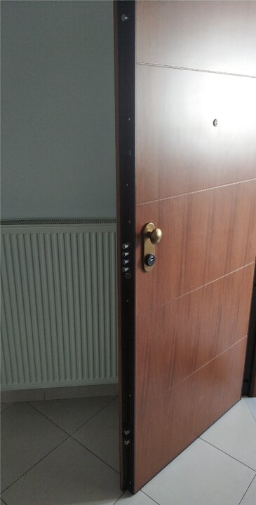

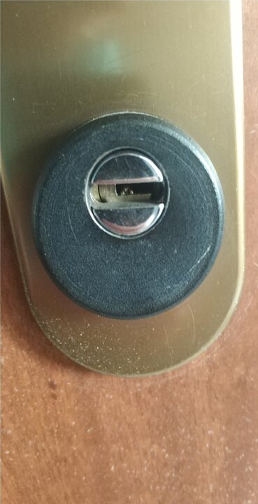

Παιδιά καλησπέρα, επειδή πηγαίνω σε ένα σπίτι (10ετίας) που ως τώρα νοίκιαζα σε άλλον, σκέφτομαι να αλλάξω κύλινδρο και από ότι διαβάζω χρειάζομαι και defender.
Μπορείτε να μου κάνετε κάποια πρόταση σετ 150-200€; Επίσης ξέρετε χοντρικά τιμή κλειδαρά για την τοποθέτηση (ή δεν είναι δύσκολο να γίνει κι από μένα; )
Επισυνάπτω και μερικές φωτογραφίες της πόρτας, κλειδαριάς, να μου πείτε αν πρέπει να προσέξω τίποτα περισσότερο ή αν είναι κάτι που δεν χρειάζεται αλλαγή.

το καλυτερο ειναι να αλλαξεις μονο τον κυλινδρο, εξαντλωντας το budget μονο σε αυτον.
kaba experT / evva 4ks / evva ics / mt5 / nw5 / x-tra winkhaus / rs3s / dck / abloy protec² - ολα αυτα καλυπτονται απο το budget σου.
