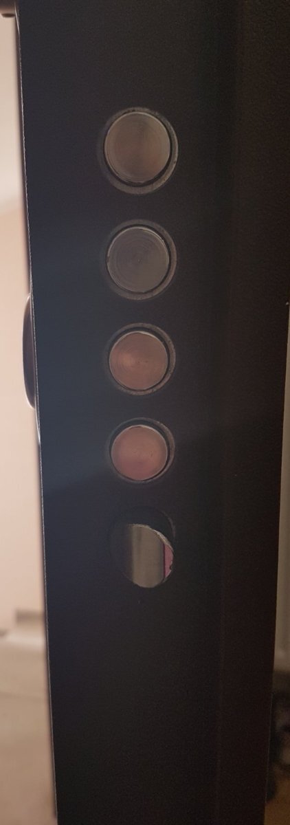

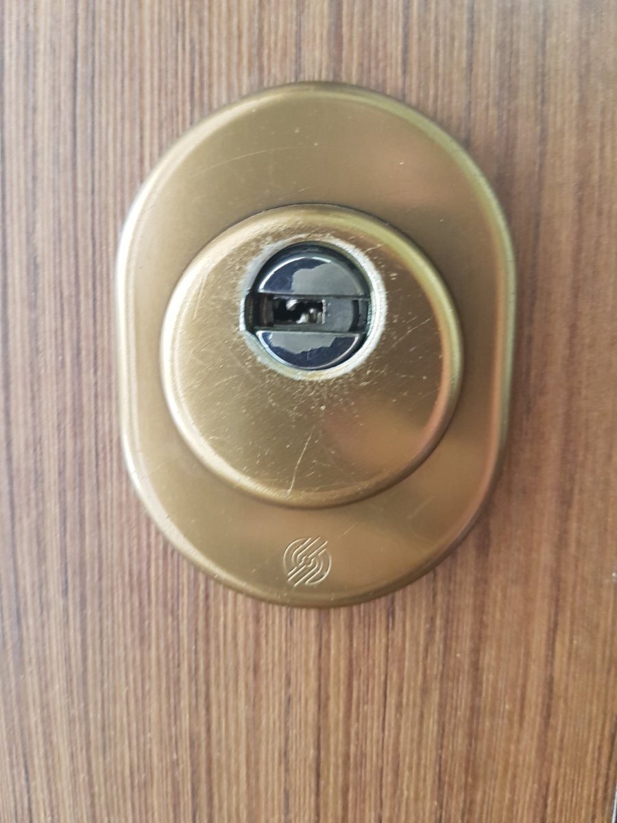

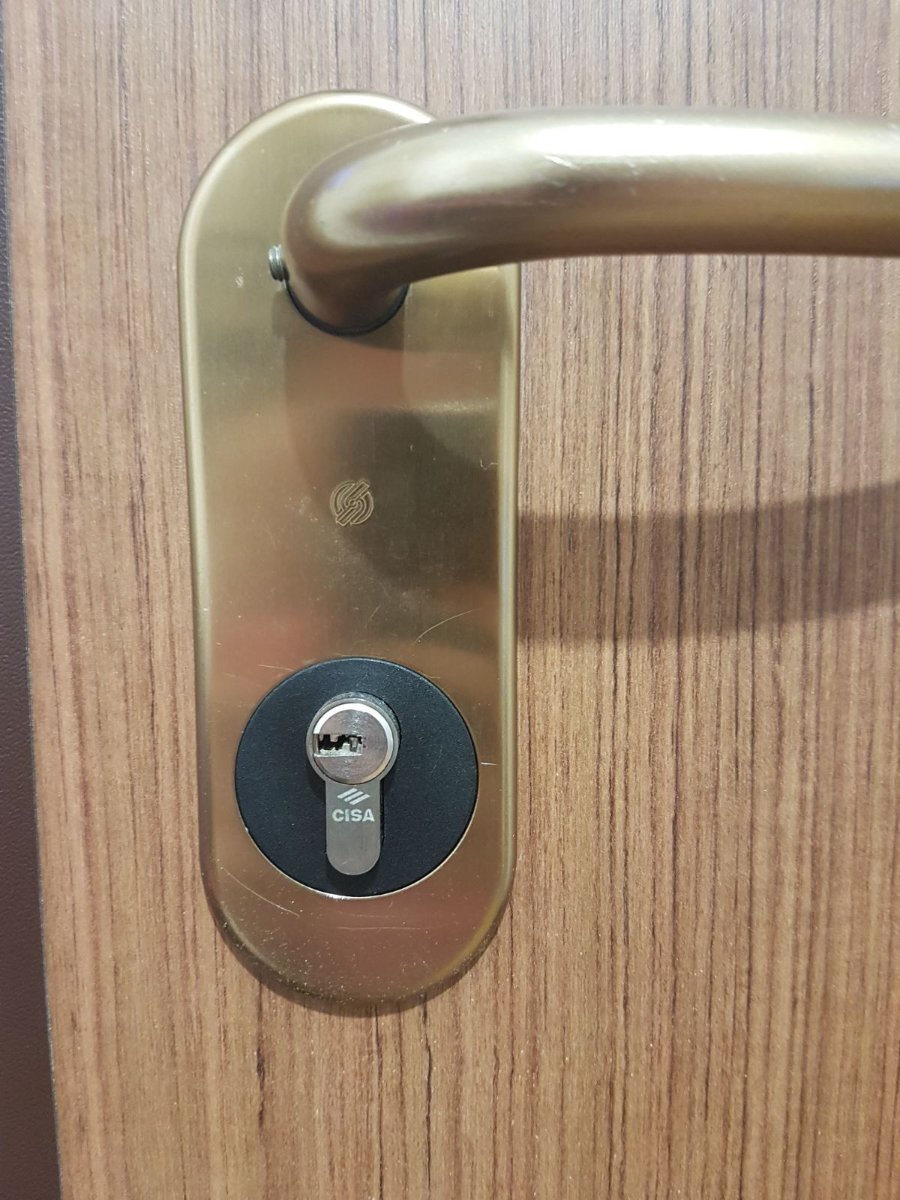

2 ώρες πριν, red66phone είπε
καλησπέρα,
Έχω αυτά που φαίνονται στις φωτό, μπορεί κάποιος να καταλάβει σε τι επίπεδο ασφαλείας βρίσκομαι;
Θα ήθελα πάντως να κάνω μια αναβάθμιση μέχρι €250 συνολικά.
Είμαι ενοικιαστής στο κέντρο Αθήνας και θα ήθελα αν είναι εφικτό να τα πάρω μαζί μου σε περίπτωση αλλαγής σπιτιού.
Μας έχουν διαρρήξει ήδη 1 φορά με προηγούμενο κύλινδρο που είχε η πόρτα ...
από προηγούμενο post του @Petros Electron έχω δει αυτά για κυλίνδρους:
1) Abloy protec2 (αν συνεργάζεται με την κλειδαριά σου).
2) EVVA 4KS
3) EVVA ICS
4) Kaba ExperT plus
5) Winkhaus N-TRA
6) AGB SCUDO DCK
7) THIRARD COBRA M+A (θέλει πιθανόν κατάλληλο defender)
8.) Dom Diamant (θέλει πιθανόν κατάλληλο defender)
9) Dom IX TWIDO
αλλά δεν ξέρω ποια μπορεί να ταιριάζουν στην πόρτα μου.
και από του @mclein² το bkd250 για defenders.
Τα μαγνητικά defender αξίζουν γενικά? έχουν ίσως κάποιο βασικό μειονέκτημα ?
Μπορεί κάποιος να κάνει μια συνολική πρόταση αγοράς ?
την αγορά και την εγκατάσταση θα την κάνω από εξειδικευμένο μαγαζί - κλειδαρά (αφού το ψάξω κ αυτό λίγο πρώτα 😋)
ευχαριστώ
εφοσον νοικιαζεις :
α. ν'αλλαξεις σιγουρα τον Cisa Asix που εχεις τωρα με εναν οποιοδηποτε κυλινδρο απο 80~90 ευρω και επανω (το μπατζετ σου φτανει ακομη και evva MCS στα 250€ ---> ΑΛΛΑ δε σου χρειαζεται).
β. το ντιφεντερ νομιζω δεν πρεπει να το αλλαξεις γιατι μετα θα πρεπει να το αφησεις εκει. εαν βεβαια αυτο δεν ειναι προβλημα, ενα bd200 ειναι μια χαρα.
εαν θελεις περισσοτερη βοηθεια στελνεις πμ
Επεξ/σία από mclein²
