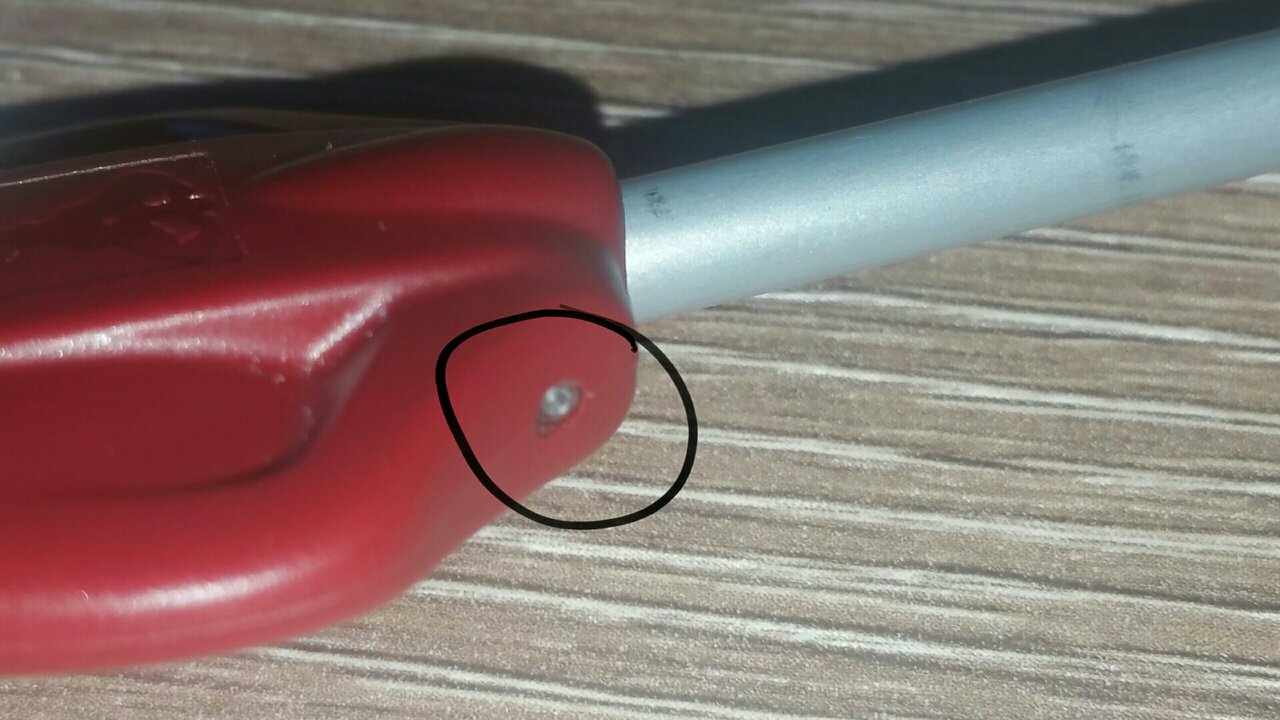

 Kαλημέρα στην παρέα.Αντιμετωπίζω ένα προβληματάκι με το κλειδί της omega plus που εχω στο σπίτι.
Αυτό το σιδεράκι που έχω κυκλώσει στη φωτο φεύγει από τη θέση του, με αποτέλεσμα να υπάρχει κίνδυνος να μου πέσει το κλειδί και να χαθεί.
Βάζω απλά λίγη logo ή υπάρχει κάτι καλύτερο;Σας ευχαριστώ που διαβάσατε τον πόνο μου...😜
η καλυτερη λυση ειναι να καψεις το πλαστικο τοσο ωστε να καλυψει την τρυπα του πυρου.
εναλλακτικα, σε καποιον ωρολογοποιο βρισκεις φαρδυτερο πυρο μεχρι να μεγαλωσει κι αλλο η τρυπα.
  • Thanks 2
Πυρος ειναι ή μηπως σφιγγει με καμια μικρη αλενοβιδα σαν και αυτες που βαζουν στους σκελετους γυαλιων και θα μπορουσε να διορθωθει και ετσι?
ενα απλο πυρακι ειναι δυστυχως.

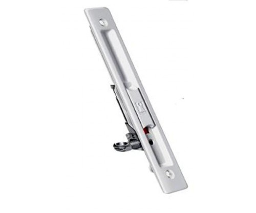

Καλησπέρα, ποιά είναι η καλύτερη κλειδαριά για συρόμενη μπαλκονόπορτα αλουμινίου? Με ενδιαφέρει
1. να είναι καλό κράμα, να μην σπάει εύκολα ή να χαλαρώνει και να πρέπει 2-3 φορές το χρόνο να ανοίγουμε και να βιδώνουμε/σφίγγουμε πάλι τις βίδες
2. Να είναι εργονομικό όσο γίνεται, όχι μετά από κάποια χρόνια να μην "πιάνει καλά"
3. Να είναι όσο πιο ασφαλές γίνεται
Υπάρχει κάτι άλλο πέρα από το "default" που φαίνεται στη φωτογραφία?

χωνευτές ή και εξωτερικες σ'ενδιαφερουν ;
34 λεπτά πριν, mclein² είπε
χωνευτές γιατί φαντάζομαι εξωτερικές (αν εννοείς τύπου cal) δεν θα μπορούν να μπουν στο πατζούρι (λόγω οτι θα "βρίσκει" η σίτα).
11 λεπτά πριν, Stamer είπε
αν θες κατι σοβαρο, θα χρειαστεις αλουμινα για προσαρμογη (3 ή 5 σημειων).
1 λεπτό πριν, mclein² είπε
Οτι και να είναι, δεν θα το έκανα μόνος μου. Προφανώς και κάποιος αλουμινάς θα το κάνει. Το cal είναι καλή περίπτωση (έχω εξτρα στα παράθυρα των μπάνιων) αλλά κάνει μόνο για την μέσα πόρτα (με τα τζάμια δηλαδή).

ισως ο @Alejandro κρινει καλυτερα. δεν το εχω δοκιμασει. ωραιο φαινεται αλλα δεν ξερω αν ειναι καλο.
Και εγω πρώτη φορά το είδα ψάχνοντας στο inet γιατί πίστεψέ με, σε 3-4 αλουμινάδες που έχω κουβεντιάσει (έχω κουβεντιάσει με τόσους γιατί ΔΕΝ μπορείς να βρεις κάποιον να έρθει για ΜΙΣΗ ώρα να σου φτιάξει αυτά λόγω φόρτου εργασίας) φαίνονται να μην γνωρίζουν πάνω από 1-2 διαφορετικές κλειδαριές και μου κάνει εντύπωση. Οπότε ψάχνω να πάω με την δική μου πρόταση.
