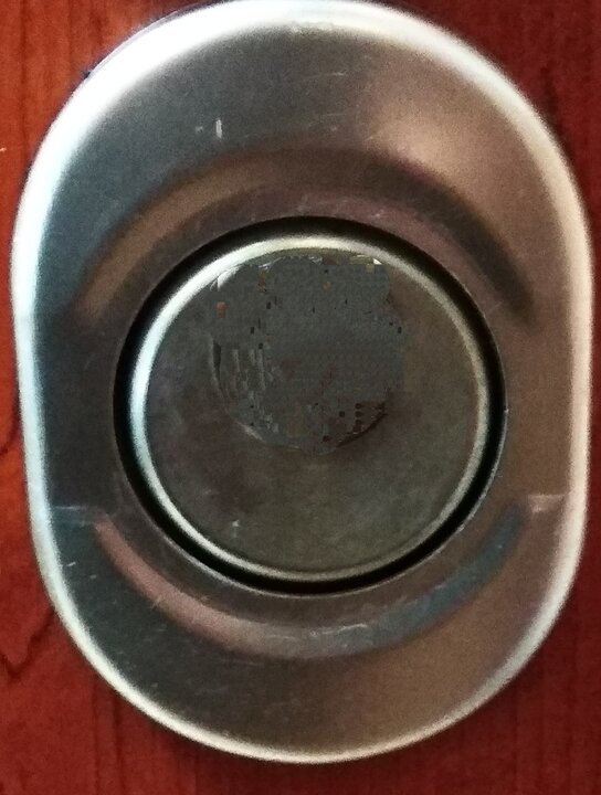

Καλημέρα swayback και ευχαριστώ για την άμεση ανταπόκριση 😀 Ο κύλινδρος μου είναι όπως καταλαβαίνω από φωτογραφίες  ο r6, αφου το κλειδί δεν γράφει κάτι πάνω. Τράβηξα κάποιες φώτο από την κλειδαριά και το defender αλλά  αποτι καταλαβαίνω δεν είναι καλή ιδέα να τις ανεβάσω; Καλύτερα να βρω στο Google κάτι που να μοιάζει; Anyway, αν κατάλαβα καλά ο tesa st8 που έβαλαν στον συγγενή μου από μεγάλη και σοβαρή εταιρία του χώρου, δεν είναι πολύ σόι, και είδα και σε παλιό ποστ μια αναφορά πως έχει ανοίξει αθόρυβα... Έχω νευριάσει πάρα πολύ γιατί υποτίθεται πως η εταιρία ήρθε μιλημενη από τρίτο συγγενή μας που τους έχει δώσει έναν σκασμο λεφτά από δεκάδες τοποθετήσεις  κ όχι απλώς δεν εκαναν έκπτωση σε κάτι καλύτερο αλλά υπερτιμολογησαν κιόλας έναν κύλινδρο κατώτερο!!!Επίσης η μητέρα μου το χειμωνα που μας πέρασε άλλαξε την κλειδαριά ολόκληρη αφού είχε την παλιά τύπου χρηματοκιβωτιου για πάνω από δεκαπέντε χρόνια, της πήρε ο μάστορας της γειτονιά  280 ευρώ με έκπτωση, αλλά της έβαλε κύλινδρο f50 που όπως κατάλαβα από τα λεγόμενα σου στην απάντηση που μου έδωσες και αυτός ανοίγει σχετικά εύκολα. Εξοργιζομαι που υπάρχουν ακόμα επαγγελματίες που συμπεριφεροται όπως παλιά που δεν υπήρχε ίντερνετ, φόρουμ κλπ. Τότε που πηγαίναμε πχ στο μηχανικό της γειτονιάς, μας έλεγε το αμάξι θέλει πολλαπλασιαστη που κάνει μεταχειρισμένος 50000 δραχμές  και λίγα χρόνια μετά διαπίστωναμε ότι ένας καινούργιος έκανε 30000 δραχμες.(Αληθινη ιστορία.) Δηλαδή ακόμα και το 2019 υπάρχουν άνθρωποι που ποντάρουν στην άγνοια του κόσμου και δεν υπολογίζουν ότι ο πελάτης σήμερα θα ψάξει, θα ρωτήσει, θα πάρει γνώμες για ποιότητα και τιμές στο ιντερνετ και το παίζουν κορώνα γράμματα για να βγάλουν ένα εικοσάρικο παραπάνω, να χάσουν δια πάντως τον πελάτη; Εμένα για παράδειγμα και οι δύο προαναφερθέν τες μάστορες δεν θα με δουν ούτε ζωγραφιστό. Τι να πω, νομίζω μερικές φορές πως τελικά μας αξίζουν όσα μας συμβαινουν ως λαό και χώρα σε οικονομικό επίπεδο...
Iseo R6
Iseo R50
Ποιο από τα δύο κλειδιά έχεις; Όπως βλέπεις υπάρχει διαφορά στο σχήμα της λαβής συν ότι ο R50 έχει του μία μικρή μπίλια κάτω στον συνδυασμό του, αν προσέξεις.
Επίσης, από έξω έχεις τελικά defender η είναι έτσι ο κύλινδρος; Για την κάτω κλειδαριά της φωτογραφίας μιλάω, που φαίνεται κανονικά ο κύλινδρος (αφαλός) και έχει απλά μία διακοσμητική ροζέτα.
Ή είναι έτσι, με defender δηλαδή(;).

Καλησπέρα φίλε swayback. Τον r6 έχω ναι, η μάνα μου έχει τον r50. Τώρα για το defender, είναι όπως στη δεύτερη φώτο, υπάρχει δηλαδή κάτι εκεί και δεν είναι ο κύλινδρος μόνος του αλλά δεν βγαίνει έξω, έρχεται πρόσωπο με το διακοσμητικό. Στη φωτο έχω σβήσει εγώ τον κύλινδρο. Οι κύλινδροι που μου προτείνεις λοιπόν, δεν ανοίγουν αθόρυβα σωστά; Αυτό που λένε για πατέντα για κάποια χρόνια μέχρι πχ το 2026 τι ακριβώς σημαίνει. Ότι από εκεί και πέρα θα μπορεί οποιοδήποτε να βγάζει κλειδιά;

Swayback για το defender μου τι λες; Θέλει άλλαγμα;
Απλό defender είναι. Θα πρότεινα να το αλλάξεις κι αυτό, αλλά δεν είναι το ίδιο σημαντικό με την αναβάθμιση κυλίνδρου. Αυτό είναι το πιο σημαντικό, οπότε η αναβάθμιση defender έρχεται σε 2η φάση.
Επίσης, έχω μία υποψία ότι η κλειδαριά είναι Dierre και ότι δεν μπορείς να βάλεις ότι defender θες. Μόνο όσα είναι συμβατά με Dierre κλειδαριά. Αυτό που έχεις φαίνεται μικρής διαμέτρου (<50mm), όπως είναι τα defender της Dierre.
Αν έχεις όρεξη κάνε το εξής : Με ανοιχτή την πόρτα, κλείδωσε πλήρως την κλειδαριά σου (να βγουν τέρμα οι πίρροι) και μέτρησε με ένα μέτρο/χάρακα το μήκος των πίρρων της κλειδαριάς. Θα είναι ή 30mm (3 εκατοστά) ή 40mm (4 εκατοστά), περίπου. Και πες μου.

Ευχαριστώ πολύ και πάλι. Η πόρτα είναι dierre οπότε πολύ πιθανό να ειναι και η κλαιδαρια. Δεν ειμαι σπίτι τώρα να το δω αυτό που είπες οπότε από αύριο. Παρακαλώ και τον φίλο mclein να μου πει τη γνώμη του και να δούμε μήπως κανονίσουμε να αλλάξουμε τον κυλινδρο. Καλό βράδυ σε όλους.

Καλημέρα mclein και σε ευχαριστώ για τις απαντήσεις. Η πόρτα της μάνας μου είναι μια παλια siamo  την οποία την είχε πληρώσει χρυσή αλλά από όσο μπορώ να καταλάβω είναι εξαιρετικής ποιότητας σε σχέση με τη δικιά μου, θεοβαρη και στην εγκατάσταση ειχαν δώσει πολύ προσοχή με έξτρα τριμεντα κλπ. Σε μένα με ενα κόστος 100-120 ευρω με την εγκατάσταση τι προτείνεις; Με αυτά τα χρηματα μας παίρνει να αλλαξουμε και defender; Θα έχω σοβαρή αναβάθμιση σε σχέση πχ με τον 9000 που μου ειπες;
1 λεπτό πριν, Sham18 είπε
ανεβασε εδω φωτο την πορτα ή στειλε μου πμ να τη δω ολοκληρωμενη και θα σου πω αν χρειαζεται αλλαγη και το defender.
Το defender είναι αυτό που έβαλα στη φώτο εχτές και η πόρτα είναι μια απλή dierre των 600 ευρώ και μάλλον και αυτή υπερκοστολογημενη. Τι παραπάνω θα ήθελες να δεις;
