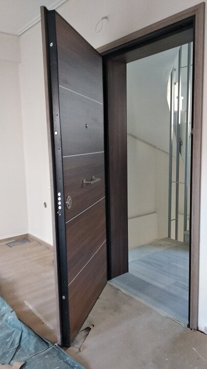

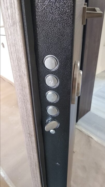

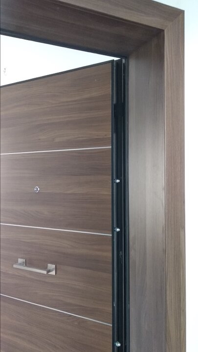

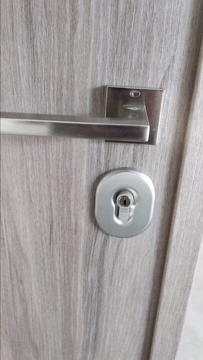

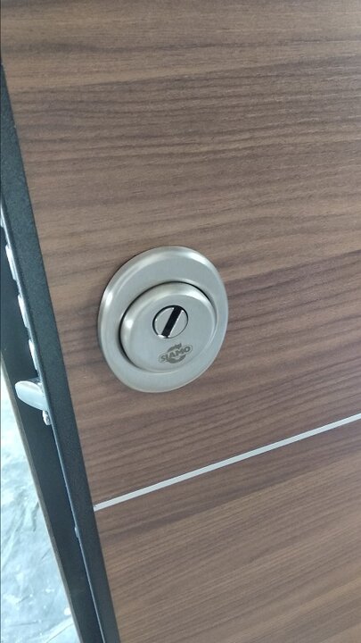

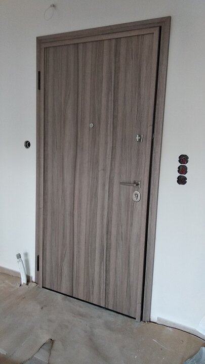

Εδώ και σχεδόν μια βδομάδα έχει μπει η atros με κλειδαριά mottura και κύλινδρο keso 8000.
Καλοριζικη
37 λεπτά πριν, johnieXoX είπε
οι φωτογραφίες όπως είχα υποσχεθεί.
Πολύ ωραία. Λίγο απαράδεκτος βέβαια, που δεν έβαλε επιστόμιο ίδιας απόχρωσης με το πόμολο, εσωτερικά. Το ίδιο ισχύει και εξωτερικά - αν κι εκεί είναι πιο δύσκολο. Αλλά μικρό το κακό. Άλλη είναι η ουσία της θωρακισμένης.

20 ώρες πριν, johnieXoX είπε
αν μπορεις, θα ηθελα μια φωτο το κασωμα απεναντι. με ενδιαφερει μονο το σημειο του κλειδωματος & της εφαρμογης της γλωσσας.
ευχαριστώ & σορρυ αν σε βαλω σε ταλαιπωρια.
