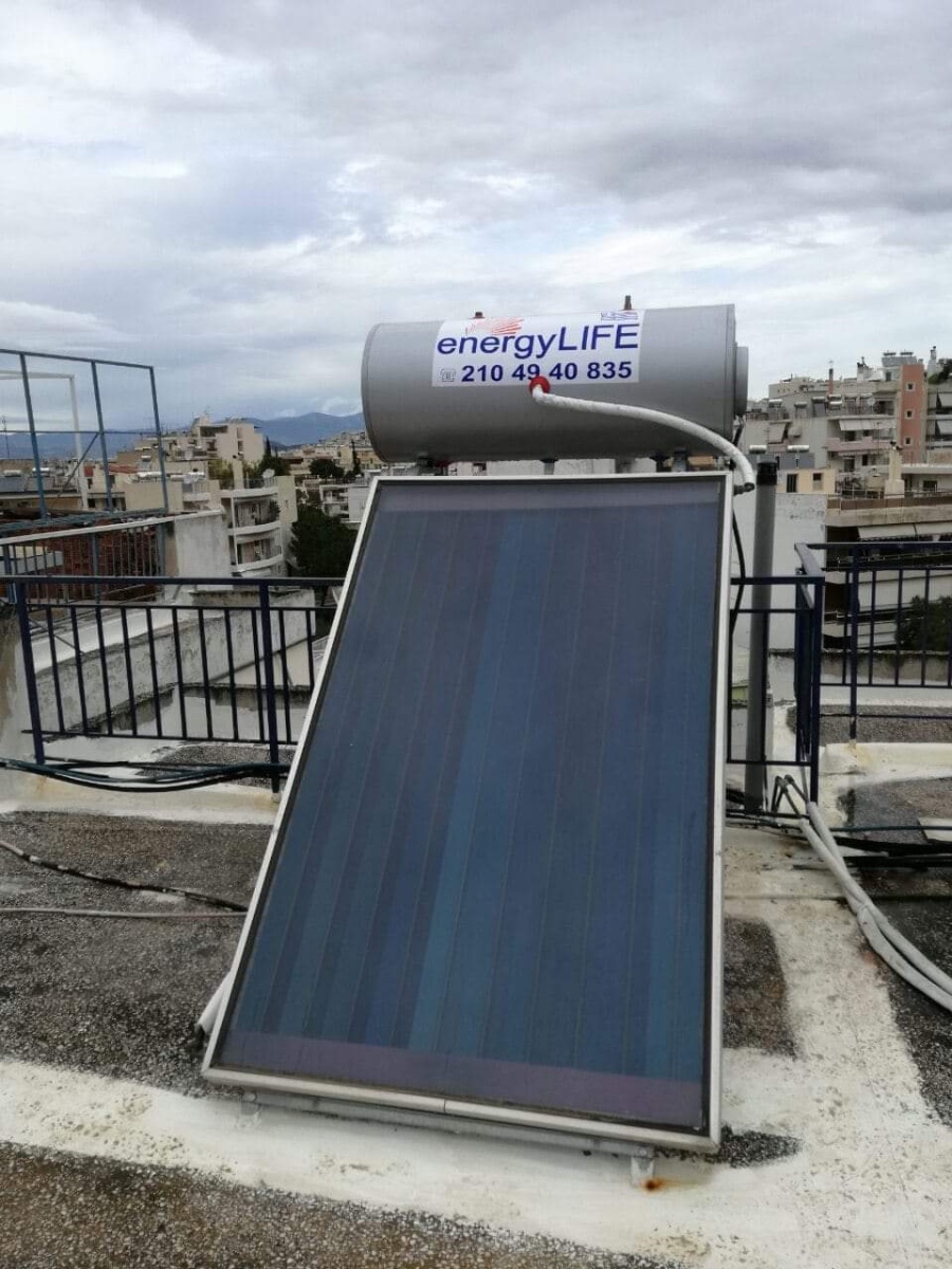

Βλέπεις στα χαρακτηριστικά του διπλή επισμαλτωση γιατί το ψάχνω. Επίσης δεν ξέρω αν είναι blue ο συλλέκτης του. Από αυτή τη φωτό καταλαβαίνετε τπτ;

Ο συλλέκτης είναι πολύ καλός.

Αυτος ο συλλεκτης του energy life στην φωτο φοραει οικονομικο απορροφητη  και δεν θεωρειται ενιαιος αφου το πανω και κατω κομματι ειναι ξεχωριστα!
Επισης δεν μου αρεσει που στο μποιλερ την εισοδο την εχει στη μεση..  Θεωρω οτι χανει σε αποδοση γιατι αυξανεται η διαδρομη του σωληνα..!

Και που θα έπρεπε να είναι κατά τη γνώμη σου με δεδομένο ότι:
1) Το υγρό πρέπει να έχει μία κυκλική ροή έτσι ώστε μπαίνοντας μέσα στο μανδύα να ανέβει προς τα πάνω και το κρύο να βγει χαμηλά
2) Αν μπει από τα πλάγια δεν μοιράζεται τόσο ομοιόμορφα μέσα στο μανδύα όσο όταν είναι από τη μέση με αποτέλεσμα να υπάρξει μεγάλη θερμοκρασιακή διαφορά ανάμεσα στο ένα άκρο του boiler σε σχέση με το άλλο. Το οποίο φυσικά θα έχει επιπτώσεις στην θέρμανση του νερού.
Τέλος είναι η πιο "κλασσική" υλοποίηση στους μονούς συλλέκτες, κυρίως για τους λόγους που ανέφερα παραπάνω, στους οποίους όμως θα πρέπει να προσθέσουμε και το οικονομικό/κατασκευαστικό θέμα καθώς η είσοδος στο κέντρο εξυπηρετεί μονό και διπλό συλλέκτη (δεν χρειάζονται διαφορετικά boiler) σε αντίθεση με την πλαϊνή που εξυπηρετεί μόνο τον ένα συλλέκτη.

Τώρα κατά μπερδεύτηκα.. Τι εννοείς ξεχωριστό το πάνω με το κάτω κομμάτι; Πως το βλέπεις;

Δηλαδη θελεις να μου πεις οτι δεν δημιουργει δυσκολια στην ροη του κλειστου? Τοσα χρονια δουλευαν την κλασικη συνδεσμολογια και τον τελευταιο καιρο βλεπω αυτο το πραγμα!!! Αληθεια τωρα το ανακαλυψαν???!!!
Εγω πιστευω οτι το κανουν καθαρα για οικονομικους λογους!!!

Δεν καταλαβαίνω τι λες. Η "κλασσική συνδεσμολογία", από τότε που βγήκαν οι ηλιακοί (με εξαίρεση τα παλιά όρθια boiler) είναι αυτή με τη σύνδεση στη μέση και το μόνο που άλλαξε τα τελευταία χρόνια, ειδικά με την έλευση των επιλεκτικών συλλεκτών, είναι η χρήση μονού συλλέκτη η οποία στο παρελθόν υπήρχε μόνο στα 120άρια.

Ωστοσο απ ότι καταλαβαίνω υπάρχει προβλημα με την παροχή στο κέντρο; Να κοιτάξω να είναι στα πλαγιά σε ότι boiler πάρω; Μπερδεύει πολύ το πράγμα. Πολλές οι παράμετροι για την επιλογή τελικά.

Είναι σεβαστές οι όποιες απόψεις. Χωρίς να είμαι υδραυλικός ή φυσικός θεωρώ ότι η εμπειρία μέχρι τώρα και η κοινή λογική μας λέει ότι η είσοδος από το κέντρο έχει καλύτερο διαμερισμό μπαίνοντας μέσα στο καζάνι. Ειδικά αφού μιλάμε για συστήματα φυσικής ροής και όχι βεβιασμένης κυκλοφορίας.
Σε τελευταία ανάλυση αν κάποιος "φοβάται" τόσο πολύ τις πιθανές απώλειες της συγκεκριμένης σύνδεσης ας βάλει 2πλη ή 3πλη μόνωση στο κομμάτι εκείνο να του φύγει το άγχος.
