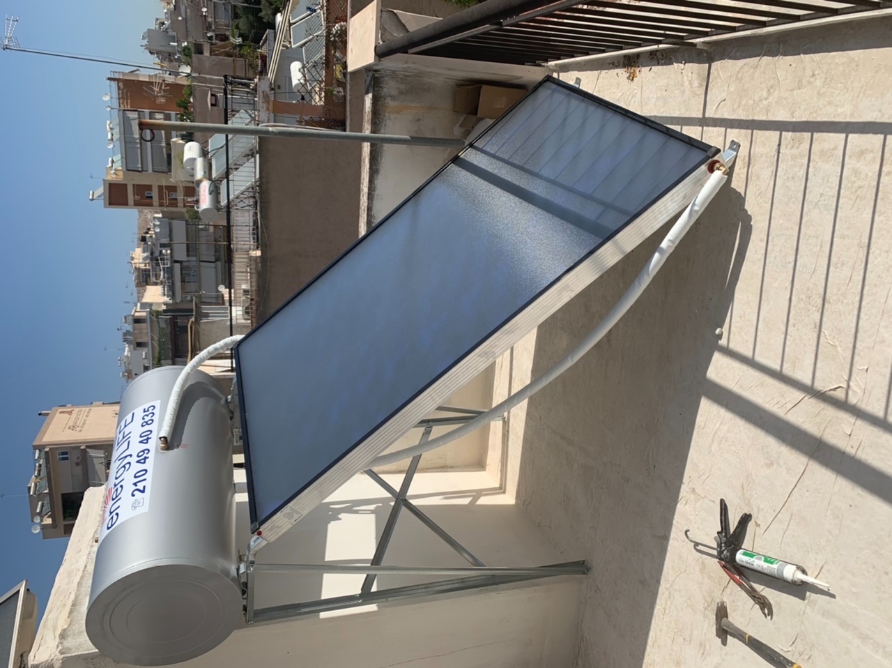

Τελικά τον παρηγγειλα σήμερα. Δευτέρα η τοποθέτηση!

Ειδωμεν. Δευτέρα θα σας ανεβάσω και φωτογραφιες!

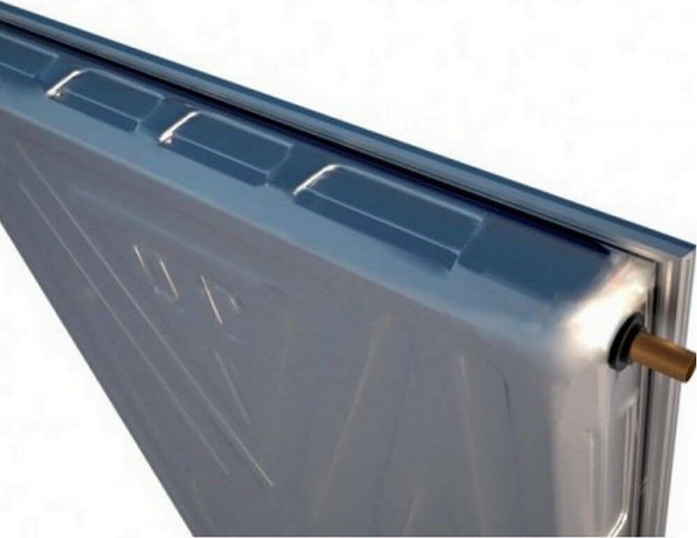

Για χειμωνα εκει που ξεκιναει να φορτωνει ειναι απο τις 11-14:30.
Πρεσαριστος σε αυτη την τιμη δεν νομιζω να ειναι.. Πισω η πλατη με τα πλαινα ειναι ενιαια?

Σχεδόν η μισή ταράτσα μου κατά μήκος μετά της 12 είναι στην σκιά. Από το πρωί μέχρι εκείνη την ώρα θα το βλέπει πιστεύω. Ένα σημείο που έχω βρει μπροστά από άλλον δεν έχει συνεχόμενες ώρες ήλιο. Πιστεύω όμως ότι θα έχει από τις 1 και μετά…
11 με 4 είναι οι ώρες με την μεγαλύτερη απολαβή - απορρόφηση Ρωτα μήπως πρέπει να δόσεις μια τοποθέτηση λιγο  ανατολικά  και οχι ιδανικά νότο ώστε μέχρι τις 12 να πάρεις οτι περισσότερο μπορείς Ίσως στη θέση σου εγώ θα πήγαινα σε 2 χ1,5 τμ συλλέκτη και θα σκέπαζα ανάλογα

Δεν πρόσεξα τη πλάτη αν είναι ενιαία. Αύριο το πρωί θα τον δω.
3 ώρες πριν, hp8 είπε
Μου πρότεινε κι εκείνος αν και δεν έχει δει το χώρο, εγώ του είπα για το θέμα. Μου είπε αν θελω να βάλω 2χ1,5 να ελαχιστοποίησω το θέμα.
Δυστυχώς επειδή πληρώνει ο ιδιοκτήτης, του είχα δώσει ήδη την προσφορά για τον 2,5. Αν ήταν δικός μου ίσως να τα έβαζα. Αν αύριο δει τον χώρο και μου πει ότι θα έχω προβλημα, θα έρθω σε επικοινωνία με τον ιδιοκτήτη.

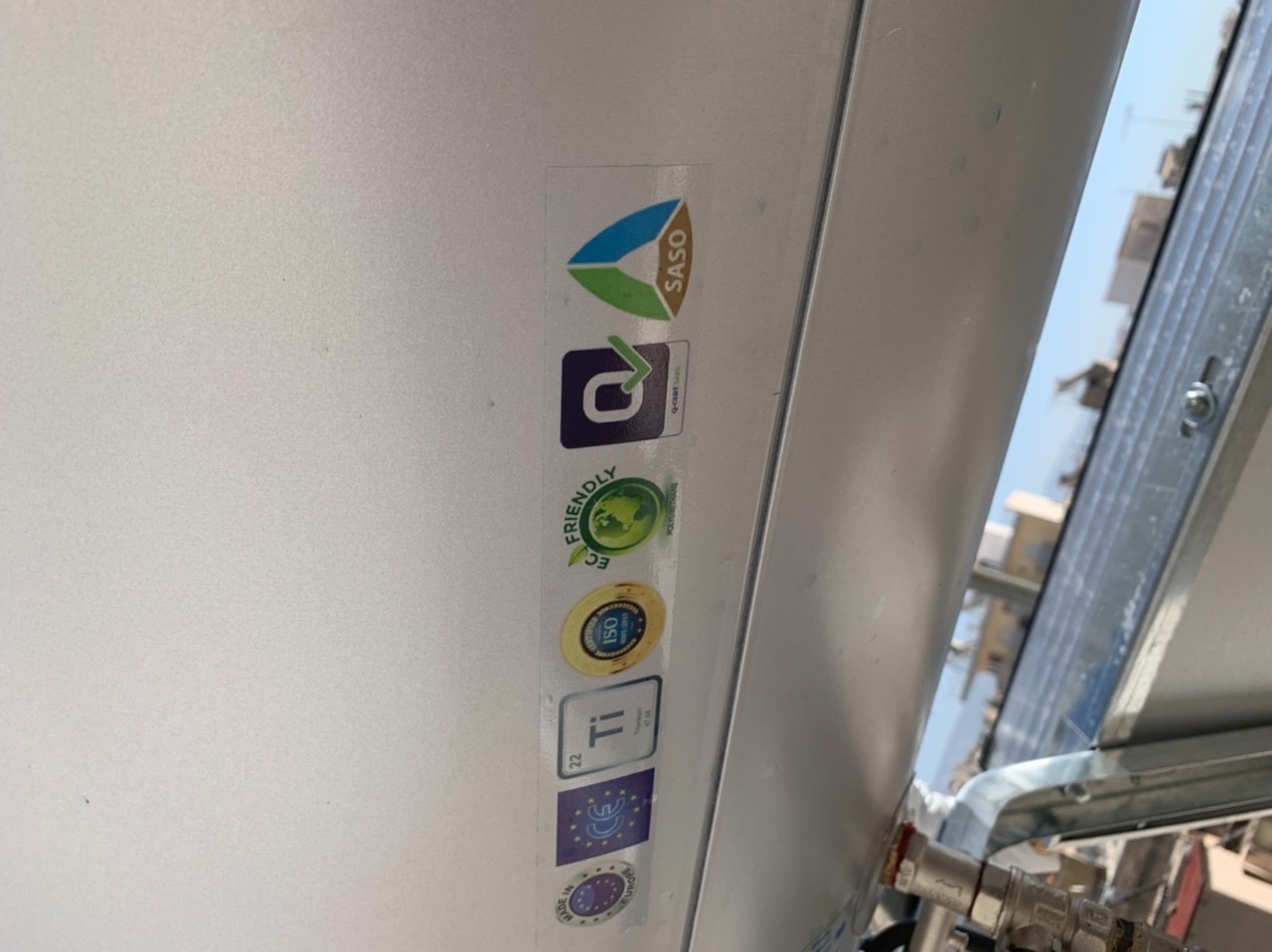

Τελικά γαλβανιζέ το δοχείο όπως λέει στα τεχνικά χαρακτηριστικά ( Θερμοδοχείο από Ευρωπαϊκά γαλβανισμένα χαλυβδοελάσματα πάχους 3mm) ή glass (Τύπος : Double Glass) ;
Πόσα service και με τι κόστος αυτών απαιτούνται για τα 10 έτη εγγύηση στο μπόιλερ; Τι ισχύει αν το μπόιλερ σπάσει από υπερθέρμανση;
2 ώρες πριν, kid είπε
Double glass είναι η εσωτερική επιφάνεια που έρχεται σε επαφή με το ζεστό νερό. Για την εγγύηση του boiler απαιτούνται σέρβις κάθε 2 χρόνια από την εταιρία με κόστος 50€ σημερινή τιμή!
Αν το boiler σπάσει απο υπερθέρμανση το καλύπτει η εγγύηση φυσικά.

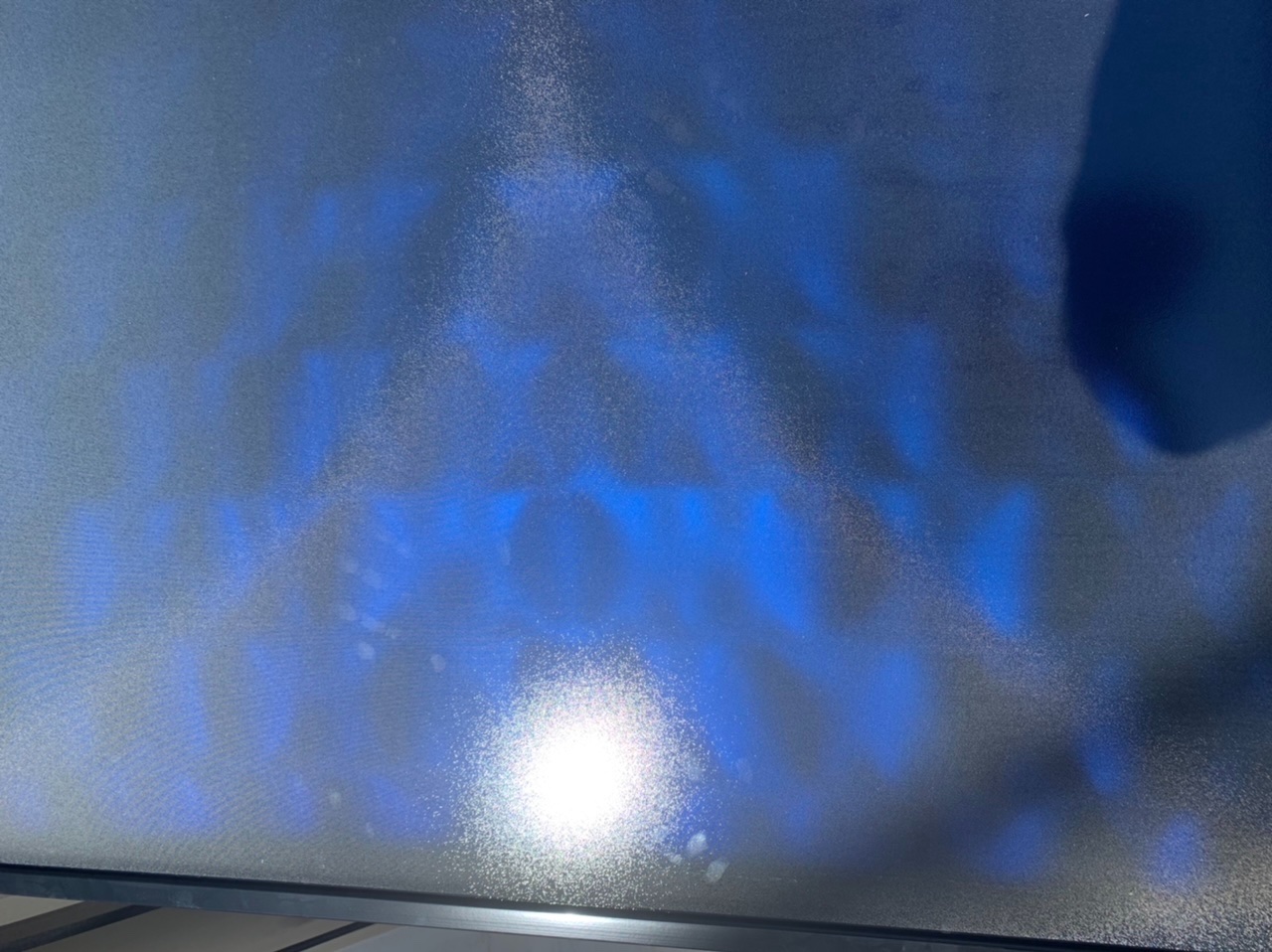

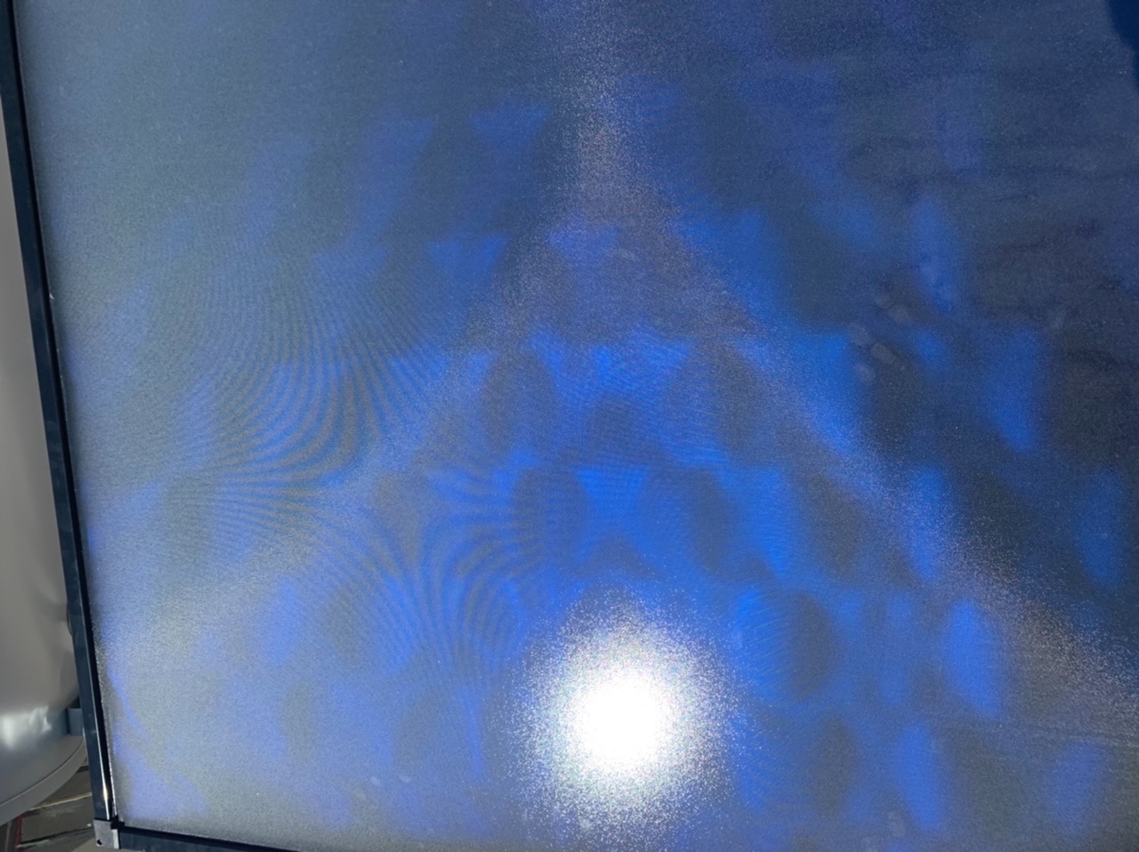

Ωραιος! Σου ειναι ευκολο να βγαλεις και μια φωτο τον απορροφητη την ωρα που τον χτυπαει ο ηλιος δηλαδη να φανει μεσα πως ειναι..
36 λεπτά πριν, PLACEBO_89 είπε
Βεβαίως!
19 λεπτά πριν, ppmarkos είπε
Βεβαίως!
Thanks! O απορροφητης του ειναι καλος!!!
