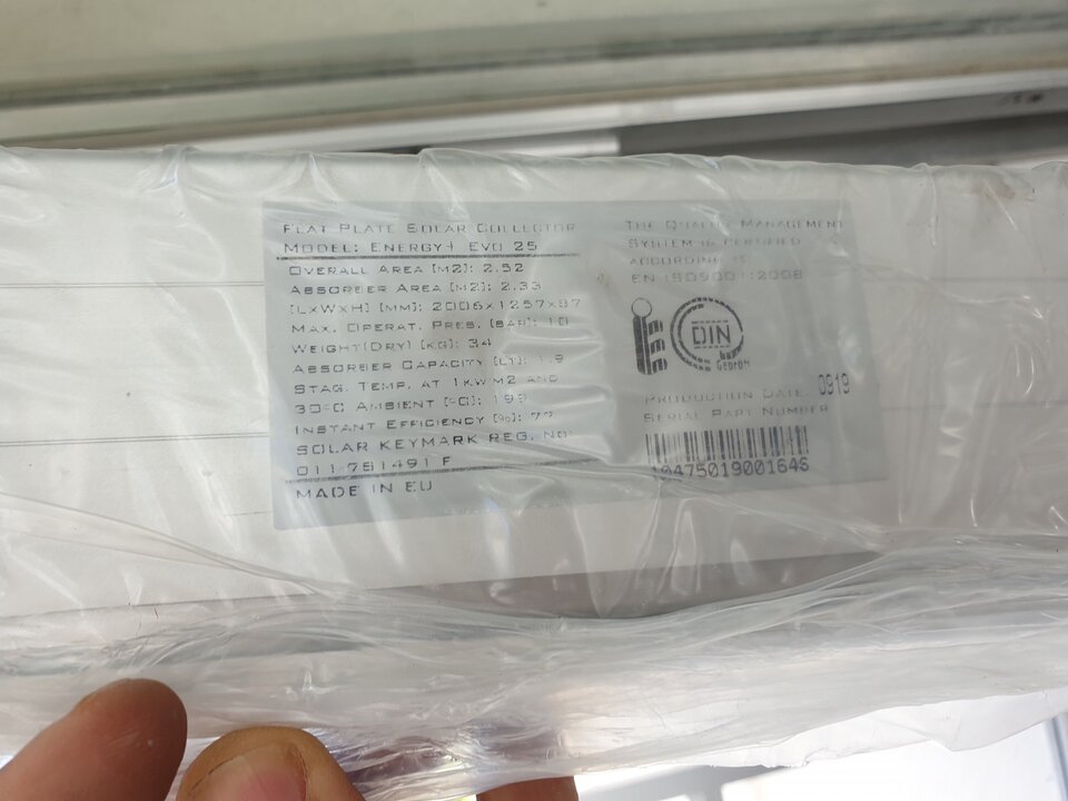

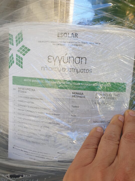

Καλησπέρα σας παιδιά θα ήθελα μια βοήθεια από κάποιον που έχει αγοράσει esolar inox inox ηλιακό με  full plate συλλέκτη σήμερα παρέλαβα αλλά εχω την εντύπωση ότι μου έστειλαν λάθος ηλιακό και συλλέκτη , μου έστειλαν το Μπόϊλερ που έγραφε πάνω στο αυτοκόλλητο της εγγύησης glass/inox και ο συλλέκτης έγραφε flat  plate  και εάν έχει γίνει λάθος εγώ τι μπορώ να κάνω ? γιατί βράζω μέσα μου μιας και τίποτα δεν πάει σωστά.  Ευχαριστώ.

Καλησπέρα,
Με μια γρήγορη αναζήτηση βρήκα αυτό:
http://dimas-solar.gr/?page_id=685
Φαινέται να είναι full plate ("One-piece anodized profile, non-corrosion technology for ultimate seal against moisture and air micro-particles"), χωρίς να παίρνω και όρκο, βέβαια.
Αναφορικά με τον ηλιακό σου, δεν νομίζω ότι βοηθά αρκετά η φωτογραφία που παρέθεσες.

Τι χρώμα ειναι οι συλλεκτες; Πάρε τους τηλέφωνο. Δεν στον τοποθέτησε ο τεχνικός;
Καλησπέρα δεν πρέπει να είναι full plate αφού πίσω έχει ραφές και δεν έχει μονοκόμματο κάσωμα , ο ηλιακός δεν έχει τοποθετηθεί σήμερα απλά μου ήρθε ,  τεχνικά χαρακτηριστικά evo 25  και  έτσι είναι  ενώ το δοχείο γράφει στην εγγύηση glass/inox και με έχουν ζώσει φίδια  άσε που καθυστέρησαν να μου τον παραδώσουν και δεν ήξεραν την παραγγελία, ενώ τον είχα πληρώσει  από 3 Σεπτεμβρίου και έκαναν 6 μέρες να τον πάνε στο πρακτορείο την δευτέρα θα γίνει ένας χαμός , το Σάββατο μετακομίζω και δεν θα εχω ζεστό νερό στο σπίτι αν δεν είναι αυτό που πλήρωσα.
Επεξ/σία από george1551
2 ώρες πριν, george1551 είπε
Μα το full plate αφορα τον απορροφητη και οχι το κασωμα! Σου ειχα στειλει και φωτο..
Σε μελος μας που εβαλε  esolar o ενας συλλεκτης ηταν με strip-φυλλαρακια και ο αλλος ειχε τον καλο απορροφητη!Καποιοι ετρεξαν να πουν οτι ειναι navi-μονοκομματο κασωμα! Εγω το καταλαβα αμεσως οτι δεν ειναι.. απλα φοραει τον καλο απορροφητη! To θλιβερο ειναι οταν το μελος μας επικοινωνησε με την esolar του ειπαν οτι αυτος πληρωσε για strip αλλα ο ενας απο τους 2 ειναι navi και του τον εκαναν ΔΩΡΟ!!!
