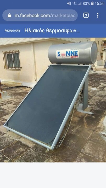

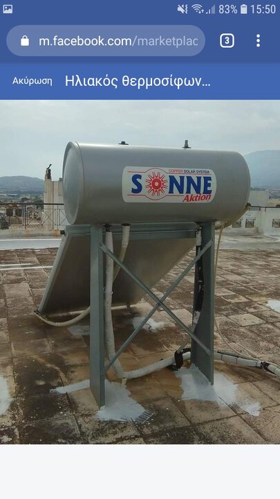

Καλησπερα παιδια βρηκα μεταχειρησμενο αυτο τον ηλιακο δεν τον εχω δει απο κοντα..αλλα στις φωτο βλεπω να εχει το μποιλερ καποια ελαφρα τσαλακωματα..ηθελα τη γνωμη σας για το πως μπορει αυτα να δημιουργηθηκαν..εννοω αν γηνονται και μονα τους υπο καποιες συνθηκες και αν επηρεαζει την λειτουργηκοτητα του

Εχουν καλο συλλεκτη σε αποδοση.. αλλα συνηθως παρουσιαζουν σε πολυ συντομο χρονικο διαστημα υγρασια εντος τζαμιου!
Την υγρασια θα την δεις πρωινες ωρες..
ΥΓ Ο συγκεκριμενος σιγουρα εχει θεμα..!

Έχει γραφεί ξανά εδώ μέσα. Ο αφρός που έχει εσωτερικά ως μόνωση, κάποια στιγμή τράβηξε προς τα μέσα ενώ είχε κολλήσει στο εξωτερικό περίβλημα.
Κανένα πρόβλημα δεν δημιουργεί. Είναι απλά μαλ@κια στη διαδικασία παραγωγής του ηλιακου.
Σχετικά με το αν αξίζει, στη σωστή τιμή όλα αξίζουν. Βέβαια στην τιμή πρέπει να υπολογίσεις το συνολικό κόστος μέχρι να φτάσει και να μπει σπίτι σου
