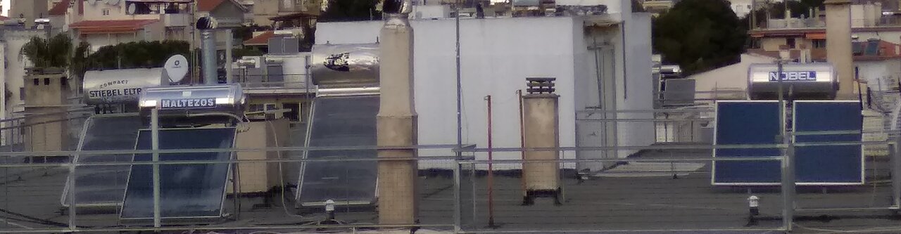

Όλο το χειμώνα δεν έχω ανάψει ούτε μια φορά την αντίσταση με Μαλτέζο 160 lt ΙΝΟΧ 2" συλλέκτη, Θεσσαλονίκη, παραλία.

Και δω Μαλτεζος με υγρασια!
