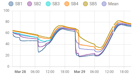

εσεις τι θερμοκρασια ειδατε σημερα?
Χθες 07:30 ήταν στους 55° και ανέβηκε η μέγιστη στους 65° στις 16:30, αλλά με μικρή ηλιοφάνεια.
Σήμερα 07:30 ξεκίνησε στους 35° και ανέβηκε η μέγιστη στους 82° στις 16:15.
Αθήνα 200/4τμ.
