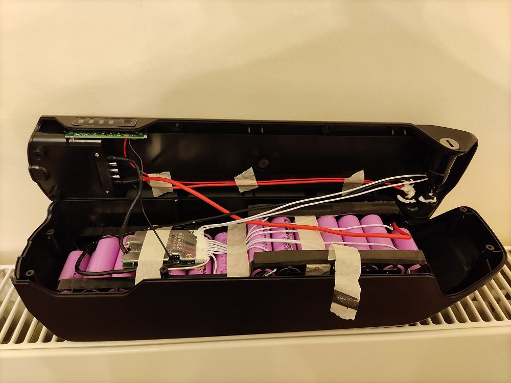

Balrog Δημοσ. 25 Ιουλίου 2022 Δημοσ. 25 Ιουλίου 2022 (επεξεργασμένο) Για να αντικαταστήσουμε τα στοιχεία της μπαταρίας τι επιλογές έχουμε; Η δικιά μου έμεινε παρατημένη γα μήνες και τώρα το βολτόμετρο δείχνει 1,83V αν και την φόρτισα overnight και ανάβουν όλα τα λαμπάκια που δείχνουν αν είναι φορτισμένη. Υποτίθεται ότι η αρχική μπαταρία ήταν 36V 13Ah για μοτερ 250W. Τι στοιχεία θα μπορούσαν να μπουν, π.χ. LG HG2, Samsung 25R, Molicel 26Α/ 28A, Samsung 30Q, Panasonic NCR; Η αντικατάσταση χρειάζεται και ρύθμιση της πλακέτας ή δεν ξέρω τι άλλο ή είναι μια διαδικασία που την κάνουμε και μόνοι μας; Λογικά αυτά τα ροζ στοιχεία πρέπει να είναι 50 στον αριθμό. Αν δεν κάνω λάθος, αυτές μπαίνουν ανά δέκα σε σειρά: 10x3,6V=36V και μετά παράλληλα για να αυξηθεί η χωρητικότητα, άρα εδώ έχουμε 5 δεκάδες των 2600mAh = 13000mAh. Υποθέτω μπορούμε να βάλουμε όσο λιγότερες θέλουμε για οικονομία, σωστά; Ή να αυξήσουμε την ονομαστική χωρητικότητα κάθε cell και να έχουμε καλύτερο αποτέλεσμα. Διαβάζω στο Skroutz ότι κυκλοφορούν πολλές απομιμήσεις σε LG και Samsung. Έχει αγοράσει κανείς από κάπου συγκεκριμένα και να του βγήκαν εντάξει; Επεξ/σία 25 Ιουλίου 2022 από Balrog
