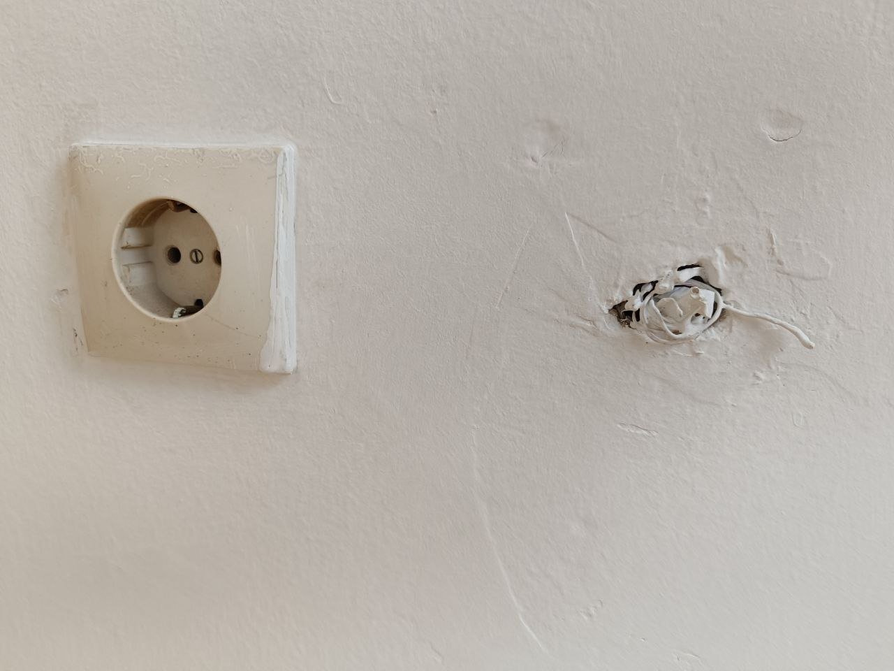

Καλημέρα σε όλους. ΜΙα ερώτηση.
Σε μικρό γραφείο που νοίκιασε η εταιρεία μας είδα πως δεν υπάρχει μέσα μπρίζα τηλεφώνου (ή λογικά υπήρχε και την ξήλωσαν έχω βάλει φωτό)photo_2024-02-21_11-10-36.jpg.e95fbd4f5ed8c73d8569c2d417edcc99.jpg

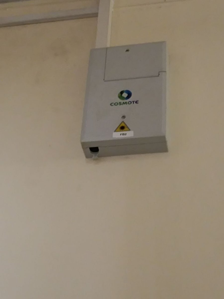

Στο κτήριο ωστόσο και στον όροφο συγκεκριμένα έχω δει κουτί της cosmote φώτο:
Από πλευράς μας χρειάζεται να κάνουμε κάποια παρέμβαση στο γραφείο προτού έρθει η Cosmote για εγκατάσταση της Ίνας;
Έκανα αρχική αίτηση αλλά δεν μου ανέφεραν κάτι. Από Inalan γνώριζα ότι δε σε νοιάζει καθόλου η να έχει ο χώρος πρότερη σύνδεση του ΟΤΕ κλπ, μιας και φέρνουν και κουμπώνουν την ίνα πάνω σε ρούτερ. Αλλά με τη Cosmote δε ξέρω αν γίνεται έτσι.
Ευχαριστώ
Εάν θα έχετε μόνο μία συσκευή τηλεφωνου στον χώρο σας, τότε δεν χρειάζεται να κάνετε τιποτα απολύτως διότι η συσκευή του σταθερού θα συνδεθεί με το ρούτερ σας.
Εάν θα έχετε 2 συσκευές και δεν θέλετε να κάνετε τίποτα απολύτως, τότε και οι 2 συσκευές θα συνδεθούν με το ρούτερ σας.
Εάν θέλετε να έχετε 2 ή παραπάνω συσκευές σε διάφορα δωμάτια του σπιτιού σας, τότε θα πρέπει να φτιάξετε την πρίζα του χαλκού και αν έχουν χαλάσει και σε άλλα δωμάτια οι πρίζες του χαλκού, φτιάξτε τες και αυτές.
Η συμβουλή μου είναι να πάρετε ασύρματο τηλέφωνο και ας μείνει η βάση δίπλα στο router και να μπορείτε να πηγαίνετε την συσκευή όπου θέλετε. Απλά αναγκαστικά θα την επιστρέφετε πίσω στην βάση για να φορτίσει

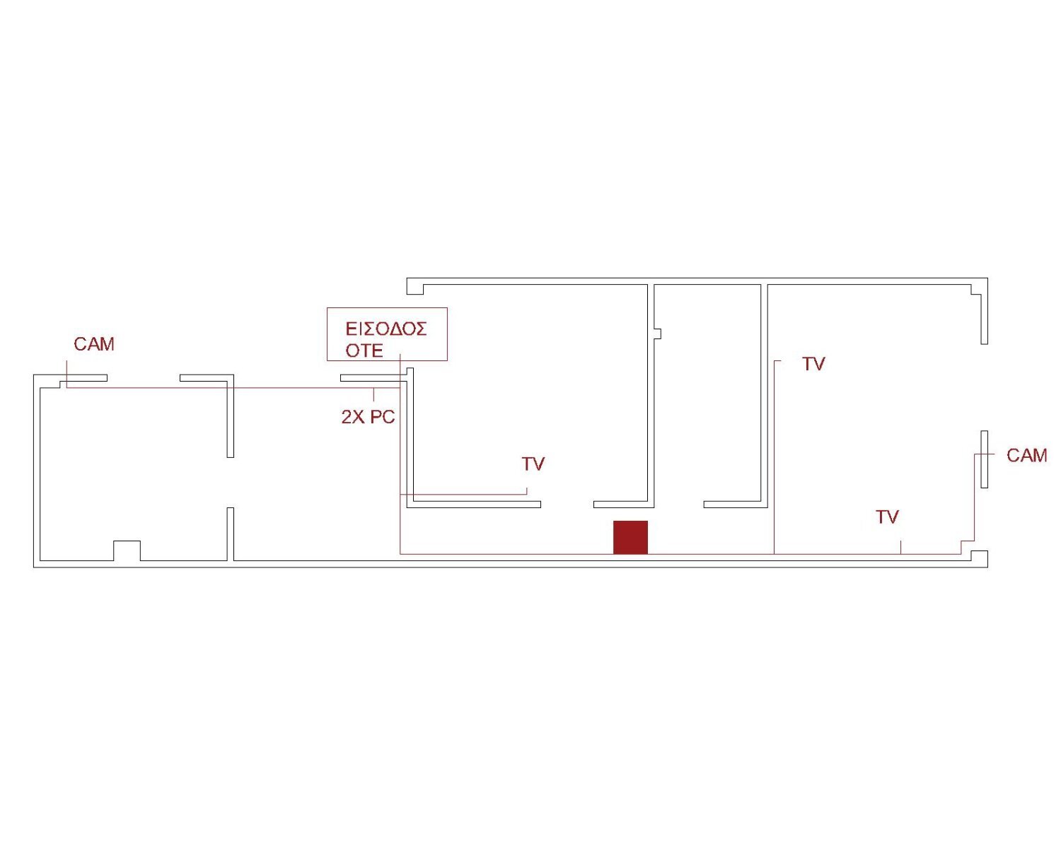

Λοιπον , παρακατω ειναι το σχεδιο του σπιτιου , ολα ειναι cat6
Απο την εισοδο του ΟΤΕ , παω στο κεντρο του σπιτιου οπου μοιραζω προς ολες τις θεσεις
Η καλυτερη - μη ζημιαρα λυση - ειναι να ερθει η οπτικη στο σημειο του PC , με ενα ONT , ετσι ωστε να μπορεσει να μπει το router στο κεντρο .
