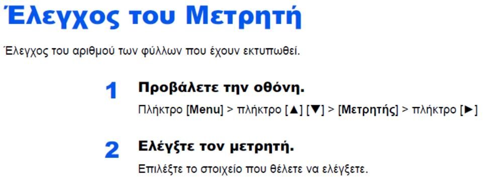

Τα αρχικά μελάνια τα κατανάλωσε όλα. Μετά αγόρασα συμβατά στα οποία έχω την εντύπωση ότι ξανά άλλαξα το μαύρο.  Το 95% των εκτυπώσεων μου είναι στο  Eco και πολύ σπάνια έγχρωμα. Η πλάκα είναι ότι βλέπω να πέφτει και η σταθμη από τα χρώματα χωρίς να τα κάνω χρήση, μια φορά ενώ εκτυπωνα ασπρόμαυρες σελίδες έβλεπα να δείχνει πως το κόκκινο τελειώνει σε κάποια φάση μου έβγαλε ότι είναι άδειο και δε με άφηνε να τυπώσω και αναφέρομαι για ασπρόμαυρες εκτυπώσεις. Μπορώ να δω κάπου το σύνολο των σελίδων που έχω εκτυπώσει?
Επεξ/σία από fendercastle
26 λεπτά πριν, fendercastle είπε
Είναι πολύ απλό:1933544224_KyoceraP5021cdn.JPG.ef2c72bf4fdf8b46252b69f00a4a94bf.JPG
