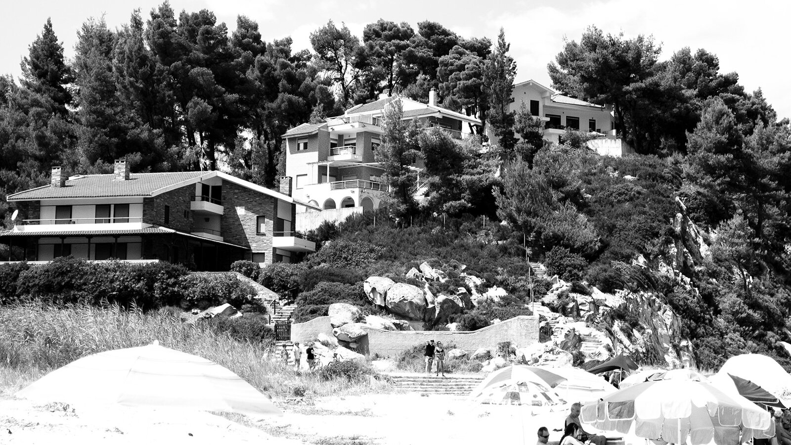

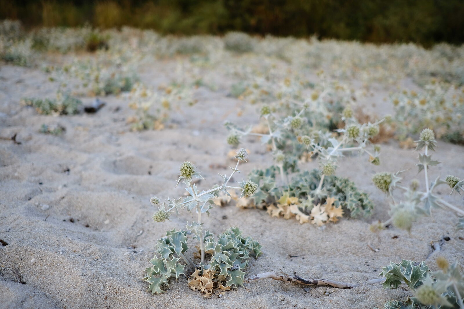

vs_skg Δημοσ. 3 Σεπτεμβρίου 2020 Δημοσ. 3 Σεπτεμβρίου 2020 1 ώρα πριν, Dr_73 είπε Πρακτικά, είναι στα ίδια επίπεδα μέχρι f/11 , κάτι που είναι και κοινή πεποίθηση. Σε πιο κλειστά, αρχίζει να χάνει . Έχοντας πάντα τον ευσεβή πόθο , να ανήκουμε στην κατηγορία of photographers who make pictures και όχι αυτών who just talk about it. Μιας που μιλαμε για κατι καθαρα τεχνικο, οι κατηγοριες θα ελεγα πως ειναι των ανθρωπων που προσαρμοζουν τις πεποιθησεις τους στα δεδομενα και αυτων που προσαρμοζουν τα δεδομενα στις πεποιθησεις τους. F2 κοντα F2 μακρια Απο οτι ειχα προχειρο στο desktop, μην περιμενετε καμια τεχνη
