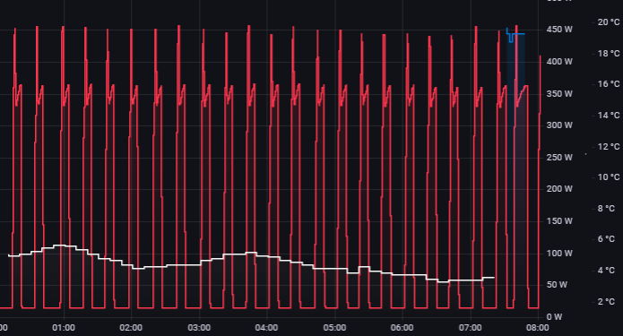

Δεν αλλάζει κάτι . Από 19 στο κοντρόλ το πάω στα 20 και πάει η θερμοκρασία σο δωμάτιο 23 βαθμούς. Συνεχιζει να αναβοσβήνει κάθε 10 λεπτά. Τις τελευταίες 7 ημέρες δεν το ανάβω σταθερά μόνο τις ώρες που είπα αλλά και απογεύματα. Το διάγραμμα είναι ίδιο ανεξάρτητα την ώρα και την εξωτερική θερμοκρασία.
απο αυτά που περιγράφεις σε αυτό το ποστ και σε όλα τα προηγούμενα μου κάνει όντως για τυπική συμπεριφορά AUX.
Έχω 2 στις κρεβατοκάμαρες και συμπεριφέρονται με αυτόν τον τρόπο. Η μόνη διαφορά είναι τα δικά μου δεν πέφτουν κάτω από 320 σε οποιαδήποτε συνθήκη. Από τα 320 και κάτω κάνουν on-off. Και κάτι που δεν αναφέρεις για υπνοδωμάτιο (τα δικα μου τουλάχιστον) κάνουν θόρυβο ακόμα και στο mute.
Το βρίσκω πιθανό να είναι φασόν AUX. Παρακάτω χθεσινό διάγραμμα στο παιδικό όλη την νύχτα με ζήτηση 17℃ (πραγματική στους 20℃) μέση εξωτερική 4,8℃ και μέση κατανάλωση 150 watt.

4 ώρες πριν, PhoneKiller είπε
Κάθε 10 λεπτά off και μετά γκάζι για να ανεβάσει ότι έχει χάσει. Μια τέτοια συμπεριφορά μπορεί να δείχνει πως μπορεί να είναι και μεγάλο για το χώρο?

43 λεπτά πριν, userAnon είπε

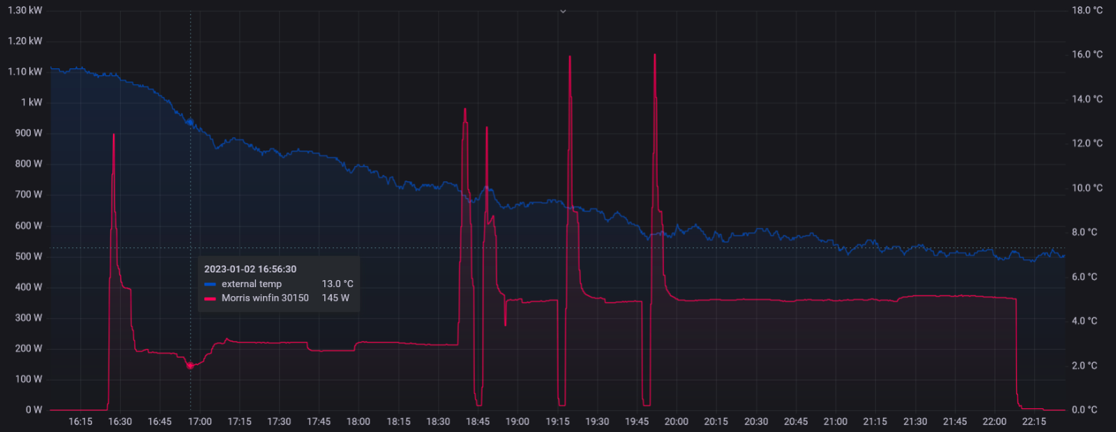

Αυτά που βλέπετε @PhoneKiller και @Raki-meze στα δικά σας, το έχω παρατηρήσει στο tcl (morris) 12άρι των πεθερικών το οποίο όταν πέσει η θερμοκρασία κάτω από 10C, εκεί που μπορεί να παίξει στα 140κάτι watts , πηγαίνει σε ελάχιστα κάπου 350-360W οπότε από εκεί πάνω θα ξεκινήσει τα on-off πιο εύκολα. Δεν ξέρω αν μοιράζονται εντόσθια/εξαρτήματα, αλλά είναι κάτι που το έχουμε δει.
Τους έχεις grafanώσει όλους...ε!!!

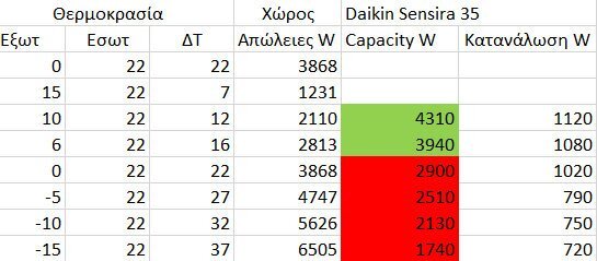

Σε μια προσπάθεια να ερμηνεύσω ( ;;; ) την πληροφορία που μας δίνεις καταλαβαίνω   ότι τα κλιματιστικα ζοριζονται και υποφέρουν στις θερμοκρασίες κοντα στο μηδεν και κάτω αν εχουν σωστη διαστασιολογηση. Άρα για το κλίμα της Αθήνας που ελάχιστες μέρες το χρόνο έχουμε τέτοιες συνθήκες αξίζει με οικονομικούς όρους να επιλέγεις το καταλληλο για τον χώρο σου και να μην παίρνεις ισχυρότερα που συνεπάγονται μεγαλύτερη κατανάλωση.
Διόρθωσε με αν κανω λάθος ώστε να καταλάβουμε και οι πολλοί...
Εξαρτάται πόσες μέρες και ώρες τον χρόνο, περιμένεις θερμοκρασίες κοντά στο μηδέν! Αν είναι πολύ λίγες ή αν υπάρχει και μια κάποια βοηθητική πηγή θέρμανσης (πετρέλαιο, αέριο, κάποιο βοηθητικό σώμα με αντιστάσεις ή κάποιο τζάκι...) τότε δεν παίζει θέμα!
Σκεπτόμενος τα παραπάνω έκανα μια έρευνα με βαση τα στατιστικα στοιχεια του καιρού στην περιοχη το 2022. Έφτασε περυσι στο μεγαλο χιονια  -1,3 ενδεικτικά! Να υποθεσουμε λοιπόν ότι θερμοκρασίες κοντά στο μηδέν θα έχει 5 μερες το χρόνο που μάλλον ειναι υπερβολή αλλά μόνο για χάρη της κουβεντας να τις δεχτούμε ως πιθανές! Εκείνες τις ημέρες λοιπόν ακόμα και αν δεν εχεις εναλλακτικό τρόπο θέρμανσης οπως τζακι καλοριφερ κλπ συμφερει να βοηθήσεις τα κλιματιστικά με ...καλοριφερ ρεύματος ακόμα και κεροζαν ή σομπες υγραερίου(ξέρω τα μειονεκτήματα τους και απλά τις αναφέρω... ) ! Πάλι κερδισμένος θα είσαι στην πράξη όπως τα υπολογίζω.  Απλά τροφή προς σκέψη....
Να τα βοηθήσεις γιατί; Αν είναι σωστά διαστασιολογημένα τα κλιματιστικά, θα σου αποδώσουν ακόμα και στους 0 απλώς θα καταναλώσουν περισσότερη ενέργεια. Αν υποθέσουμε λοιπόν πως ένα σωστό κλιματιστικό στους 10 βαθμούς δουλεύει στο 10% χωρίς on off, όταν η θερμοκρασία πέσει στο 0, πάλι θα σε ζεστάνει απλώς θα δουλεύει στο 70% περίπου. Τι θα κερδίσεις με τις εναλλακτικές πηγές θέρμανσης; Αντί να τα δώσεις στο ρεύμα, δεν θα τα δώσεις σε καύσιμο;
