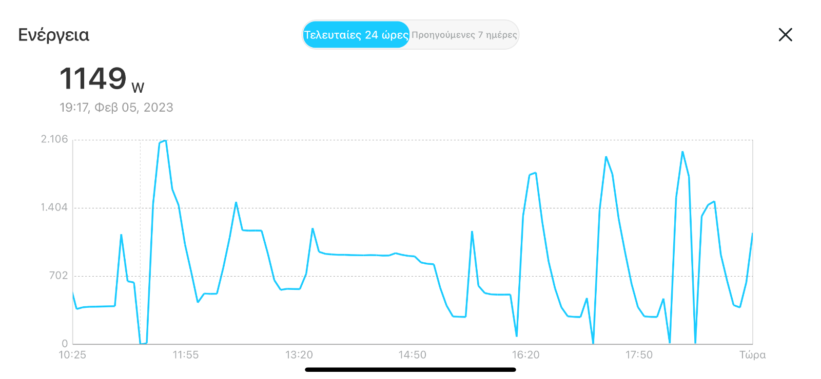

Daikin Perfera 18.000 BTU - Εξωτερική 0-2 (Διόνυσος - χιόνισε σήμερα αρκετά).
Το κενό είναι διακοπή ρεύματος........τα dips που δεν είνια 0 τι είναι?
*Στην ίδια πρίζα είναι και μια 55" Τηλεόραση + ένα φως δαπέδου LED (13 Watt) και διάφοροι φορτιστές.......θα τα βγάλω (2KWh την ημέρα είναι αυτά περίπου)....
Το Daikin παίζει μέσο όρο σήμερα 750 Watt (και κάτι 2-ωρα 850Watt) με ζήτηση 20 και εσωτερική στην εφαρμογή του 22-23 και στο χώρο απέναντι από το κλιματιστικό 20-21C.  Ανεμιστήρας στο Auto (Comfort)
O χώρος είναι 55τμ με ανοιχτή πόρτα 1.5μ συνέχεια σε εσωτερική σκάλα (πάει θερμότητα και επάνω).  Αν κλείσω την πόρτα θα πέσει η κατανάλωση αρκετά αλλά μαζί με ένα Edge 13αρι σε διπλανό δωμάτιο βοηθάνε και τον επάνω όροφο (ξέρω κουλό αλλά η σκάλα λειτουργεί σαν καμινάδα κι εκεί περιμένει τον ζεστό αέρα ένας αφυγραντήρας που φυσάει σε όλο τον επάνω όροφο (σαλόνι).

Καλησπέρα. Εδώ βλέπεται defrost?? Δεν μπορώ να τα καταλάβω….
Hisense 18
Ίσως αυτό που είναι κατά τις 6μμ να είναι. Χάλια η ανάλυση των 5΄ της tapo, αλλά τι να κάνεις.

5 λεπτά πριν, liakjim είπε
Αμα τραβήξει την ανάλυση θα φανεί τι είναι
