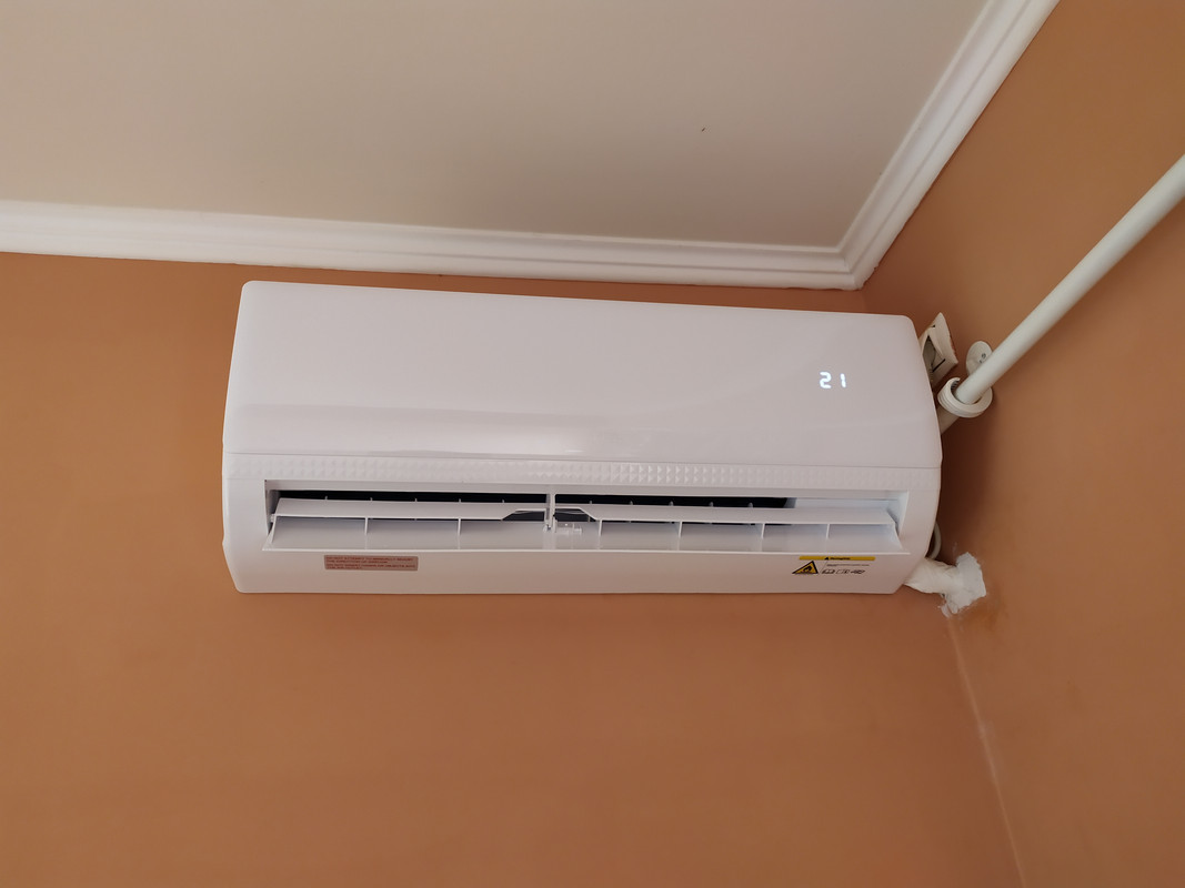

Μπήκε σε φιλικό σπίτι σήμερα ένα TCL Miracle II 9άρι .
Εξωτερική στο πάτωμα . Μάλλον χωρίς αντλία κενού από την περιγραφή που μου έγινε.
Δεν ξέρω καταναλώσεις, δεν υπάρχει μετρητής.
Το έβαλα λίγο στη θέρμανση.
Η εξωτερική μονάδα πολύ μικρή σε μέγεθος, μου θυμίζει το ATXC25B. Καθόλου θορυβώδης, αρκετά καλή σε αυτόν τον τομέα. Ίσως ένα τακ πιο θορυβώδης από το daikin. Καμία σχέση όμως με το carrier. Πιο κοντά στο daikin παρά στο carrier.
Η εσωτερική αρκετά μεγάλη σε μέγεθος. Τα πλαστικά μου φάνηκαν πολύ μέτρια στην όψη, αλλά δεν άκουσα τριγμούς.
Στη λειτουργία μου φάνηκε πολύ δυνατό και χαμηλού θορύβου.

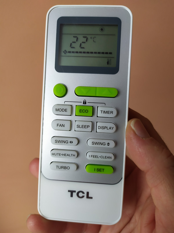

Αυτό που με μπερδεύει είναι το κουμπάκι ifeel . Όταν το πατάω ανοίγει το σύμβολο με το ανθρωπάκι, όπως λέει στο αρ.15 του εγχειριδίου https://www.tclgreece.gr/cms/uploads/2019/07/Instruction_Manual_GR.pdf
Επίσης το τηλεκοντρόλ έχει σχισμές από πίσω που υποδηλώνει ύπαρξη αισθητήρα.
Χωρίς βατόμετρο δεν μπορώ να είμαι σίγουρος αν κάνει κάτι .
Δεν το λέει πάντως στα χαρακτηριστικά https://www.tclgreece.gr/product/miracle-09chsa-ve/
Δεν είμαι σίγουρος.

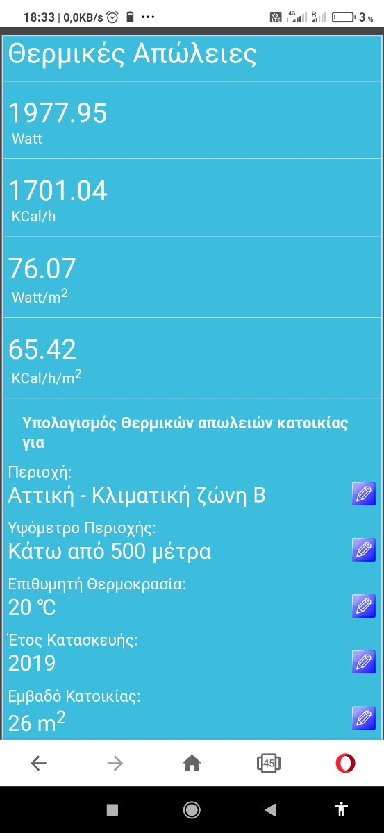

Με τέτοιες απώλειες? Για ποιο λόγο?

Με βάση τις απώλειές σου, αρκούν και τα 9000btu, οπότε με τα 12.000 που προτεινε ο Ηλίας Δημήτρης είσαι σιγουρα καλά, αλλά εσύ θα πεις την τελευταία λέξη

Θα σου προταθεί αν επιμένεις, αλλά ένα 18άρι πάει 5KW. Ο χώρος σου έχει τα μισά. Οπότε αν βάλεις 18άρι θα παίζει on-off. Αν επιμένεις θα πρέπει να πάρεις κάτι με follow me.
Πάντως είναι κρίμα για με τα ίδια χρήματα παίρνεις ένα καλό 12άρι ή ένα μέτριο 18άρι (που δεν θα χρειάζεται κιόλας).
Εκτός αν θες να έχεις το καλοκαίρι σε ψύξη 20C ώστε να αυξήσεις την πελατεία σου 🙃😅
