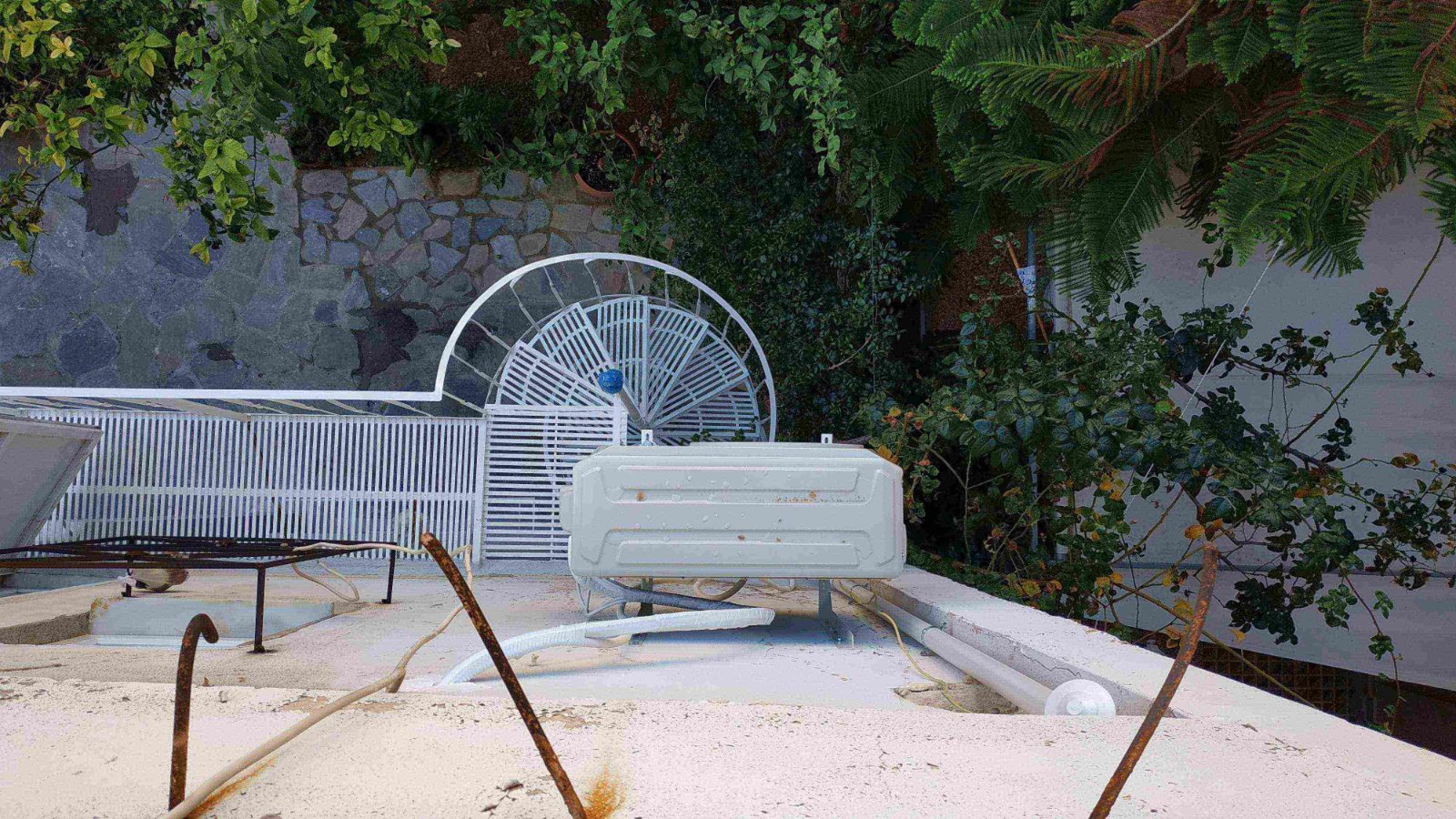

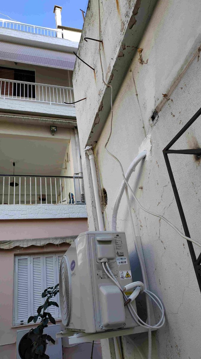

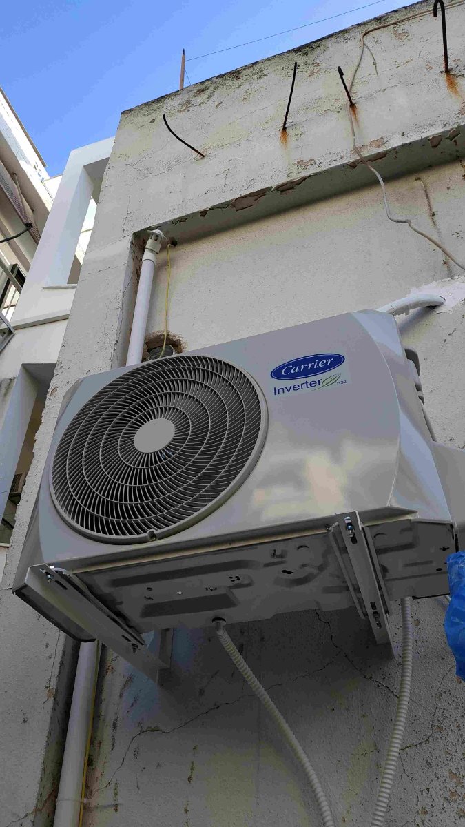

Αντιμετωπίζω ένα πρόβλημα με τους γείτονες που μένουν στο πάνω όροφο από εμένα.
Συγκεκριμένα, εγκαταστάθηκε το παρακάτω κλιματιστικό:
https://www.kotsovolos.gr/air-condition-heaters/air-condition/7000-to-15000-btu/198324-carrier-42qhc022d8ls-legacy
Το πρόβλημα είναι ότι δημιουργείται έντονος συντονισμός που φτάνει μέχρι κάτω που είναι η κρεβατοκάμαρά μου. Ο τοίχος που τοποθετήθηκε είναι σε πολύ άσχημη κατάσταση, και συγκεκριμένα στο σημείο που μπήκε, ο τοίχος είναι κούφιος που μπορείς να το διαπιστώσεις απλά χτυπώντας τον. Οι ίδιοι οι εγκαταστάτες, επειδή ήμουν εκεί κατά την εγκατάσταση, ανέφεραν ότι και μια βίδα δεν έχει πιάσει καλά.
Από την αρχή είχα προτείνει να τοποθετηθεί στη ταράτσα που βρίσκεται ακριβώς από πάνω, αλλά ο κάτοχος του κλιματιστικού δεν ήθελε καθώς έλεγε ότι θα έχει απώλειες επειδή θα έχει πολλές καμπύλες μέχρι τη ταράτσα. Ισχύει κάτι τέτοιο;
Στο τεχνικό εγχειρίδιο του δικό μου κλιματιστικού τουλάχιστον, δεν βρήκα να αναγράφεται κάπου κάτι τέτοιο. Αναγράφονται τα:
1) Μέγιστο  μήκος σωλήνων χωρίς πλήρωση --> 15m
2) Μέγιστο μήκος σωλήνων με πλήρωση --> 25m
3) Μέγιστο ύψος εξωτερικής μονάδας --> 15m
Είχα μιλήσει και με έναν εγκαταστάτη που είχα μείνει ευχαριστημένος πέρσι με δικό μου κλιματιστικό , και μου απάντησε ότι δεν υπάρχει κάποιο πρόβλημα να τοποθετηθεί στη ταράτσα, αρκεί να τηρηθεί η σωστή αναλογία μέτρων με ψυκτικό υγρό.
Το μήκος σωληνώσεων αυτή τη στιγμή, είναι ~2.5m και θα χρειαστεί περίπου ακόμα 2.5-3m.
Το κλιματιστικό μια χαρά θα δουλεύει στη ταράτσα χωρίς απωλειες αφού όπως είπες ήδη θα τηρηθούν τα προβλεπόμενα , μένει να τα βρεις με το γείτονα

17 λεπτά πριν, dimostr είπε
Ευχαριστώ.
Θα δοκιμάσω να καλέσω ή να στείλω email στην αντιπροσωπεία ώστε να έχω και επίσημη απόδειξη.

1 ώρα πριν, johnykim είπε
Καλησπέρα στο φορουμ.
Αν ήταν ο γείτονας ήταν οκ θα είχατε βάλει στην ταράτσα εξ' αρχής, οπότε θα έχεις πρόβλημα. Επίσης το κόστος της νέας εγκαταστάσεως θα το αναλάβει ποιος; Είσαι διατεθειμένος να πληρώσεις για αυτό;

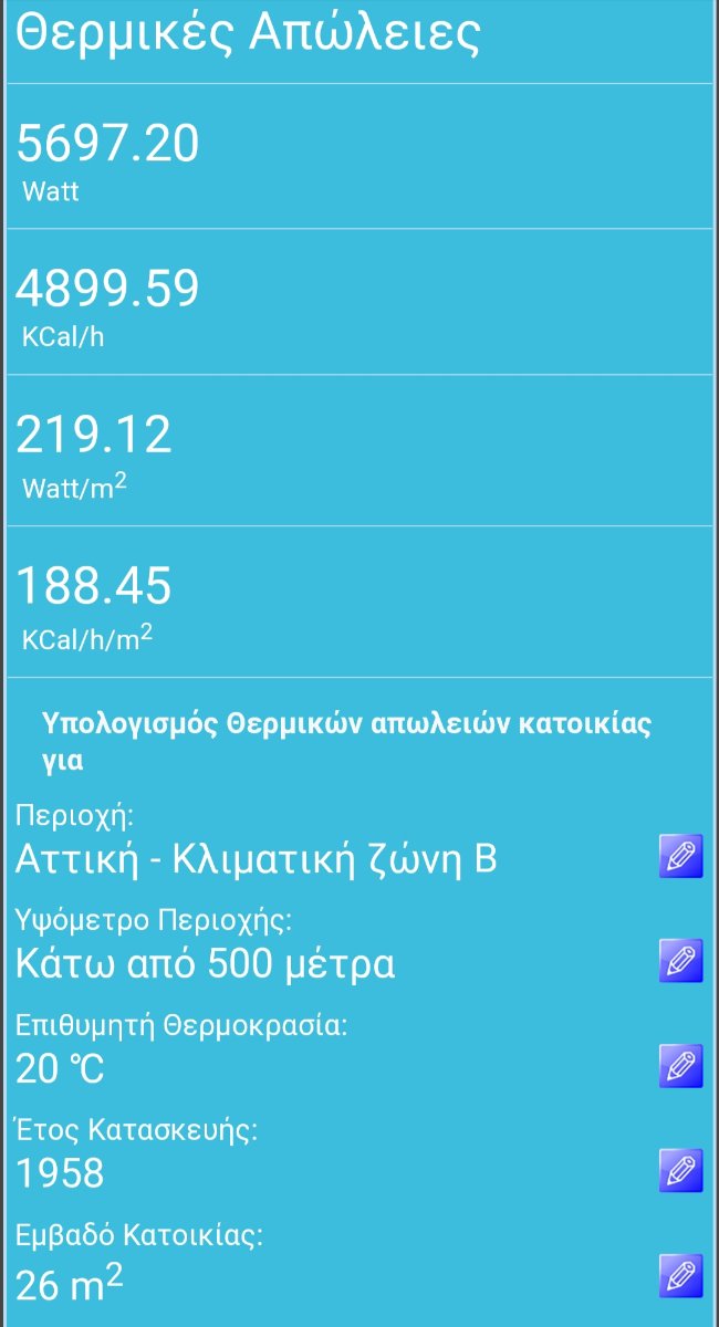

Καλησπέρα. Ενδιαφέρομαι να αγοράσω ένα κλιματιστικό, αλλά δυστυχώς δεν έχω καμμία γνώση επί του θέματος. Παραθέτω την απάντησή μου στο ερωτηματολόγιο για αγορά νέου κλιματιστικού. Ευχαριστώ παρα πολύ!
1. 350-380 ευρω
2. Νεα αγορά
3. Αδιάφορο. Πληρωμή μετρητοίς.
4. Ψύξη 50 / θέρμανση 50
5. Αποκλειστικη πηγη θέρμανσης
6. Ενιαίος χώρος σαλονοτραπεζαρια επιγανεια 25,5 m2, υψος 2,90 m ---- 73,95 m3
7. Τοποθεσία κέντρο Αθήνας, περιοχή Κυψέλη ---- 0 - 42°
8. Επιθυμητό η μεγαλη εγγυηση
9. Διαμέρισμα Β ορόφου παλιας πολυκατοικιας , ανατολικά - έντονη ηλιοφάνεια. Μια μπαλκονόπορτα με ξυλινα κουφώματα, ξυλινο παρκε δάπεδο.
10. Δεν έχω απάντηση σε όλες τις ερωτήσεις, 😌 ωστόσο οι απώλειες θα είναι μεγάλες.

1 λεπτό πριν, sparker είπε
1. 350-380 ευρω
2. Νεα αγορά
Όπου δε γνωρίζεις βάλε το χειρότερο σενάριο για τις απωλειες εννοώ

10 λεπτά πριν, dimostr είπε
🙄δυστυχώς δεν καταλαβαίνω κάποιες από τις ερωτήσεις καθότι τώρα μαθαίνω την ελληνική γλώσσα. Είμαι από Αμερική (Annapolis, Maryland). Έχετε κάποια πρόταση με αυτά που έγραψα παραπάνω; Ευχαριστώ πολύ! 🙏
Συνδέστε για να σχολιάσετε
Κοινοποίηση σε άλλες σελίδες
14 λεπτά πριν, sparker είπε
Δυστυχώς χωρίς υπολογισμό απωλειών πάμε στα τυφλά και επειδή όπως λες οι απωλειες θα είναι πολλές τότε θα χρειαστείς 18,000btu έτσι φτάνουμε στο σημείο να πούμε ότι το budget δεν είναι αρκετό

4 ώρες πριν, johnykim είπε
Οι πολλες γωνίες και καμπύλες στις σωληνώσεις μπορούν να μειώσουν την απόδοση του κλιματιστικου, ο γείτονας έχει δίκιο. Παρόλα αυτά, αν δεν υπήρχε επαρκής στήριξη και προβληματικό ντουβαρι με κίνδυνο την πτώση της μοναδας, δεν θα το είχα σκεφτεί καν και θα το έβαζα σε δάπεδο η ταράτσα.

Επανέρχομαι... 🙂
1. 350-380 ευρω
2. Νεα αγορά
10. Παραθέτω...

10 λεπτά πριν, Βασίλης_29 είπε
Η καμπύλες δεν επηρεάζουν η γωνίες επηρεάζουν γωνία ίσον +1μετρο

20 λεπτά πριν, sparker είπε
Επανέρχομαι... 🙂
1. 350-380 ευρω
2. Νεα αγορά
10. Παραθέτω...
Σφιχτό μπάτζετ.
Πάμε εδώ και ευελπιστούμε για το καλύτερο https://www.bestprice.gr/item/2156098102/tcl-elite-premium-prm-12chsaci-r32.html
Αναρωτιέμαι μήπως έπρεπε να κοιτάξεις 18άρι. Με τρομάζουν τα μόλις 2 χρόνια εγγύηση:
https://www.skroutz.gr/s/22899360/AUX-ASW-H18B4-FZR3DI-EU-Λευκό.html
Να έχεις τόσες πολλές απώλειες; Τώρα πως το κανονίζεις; Ζεστός ο χώρος γενικά; Βράζει το καλοκαίρι;

43 λεπτά πριν, iordanis78 είπε
Καλησπέρα.
Από τις φωτογραφίες, καταλαβαίνω ότι θα χρειαστούνε άλλες δυο ακόμα καμπύλες για το άνω στηθαίο της ταράτσας, σε μικρή απόσταση μεταξύ τους, αλλά και από την εξωτερική μονάδα. Γωνία ίσον +1 μέτρο, εννοείς να γίνει γωνία 90 μοιρών και να συνεχίσει ο σωλήνας για παραπάνω από ένα μέτρο;
1 ώρα πριν, Βασίλης_29 είπε
Καλησπέρα.
Στο manual δεν αναφέρει κάτι για τις καμπύλες ούτε τις πιθανές γωνίες.
https://ahi-carrier.gr/wp-content/uploads/2019/06/Legacy_Installation-Manual_compressed-1.pdf
Αναφέρει μέγιστο μήκος σωλήνα και μέγιστη διαφορά ύψους.
