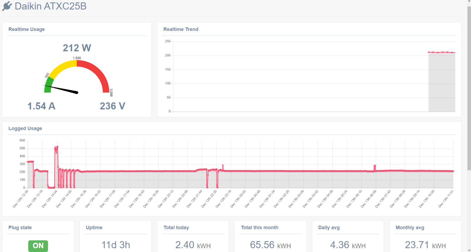

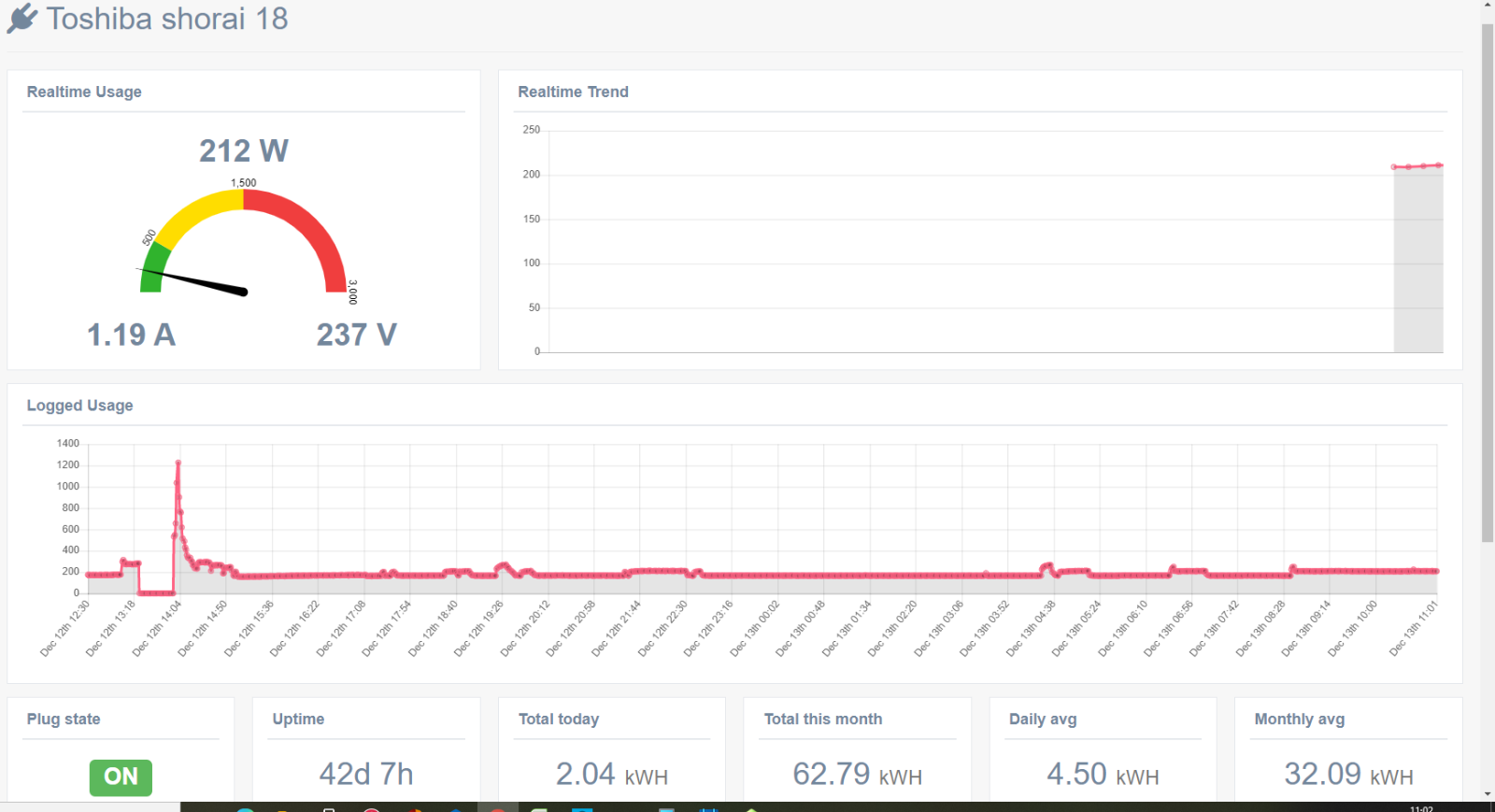

Ξανά η  tp link hs110 σε πολύ καλή τιμή από  e-shop (17.90€)
https://www.e-shop.gr/tp-link-hs110eu-wifi-smart-plug-with-energy-monitoring-p-PER.612806
