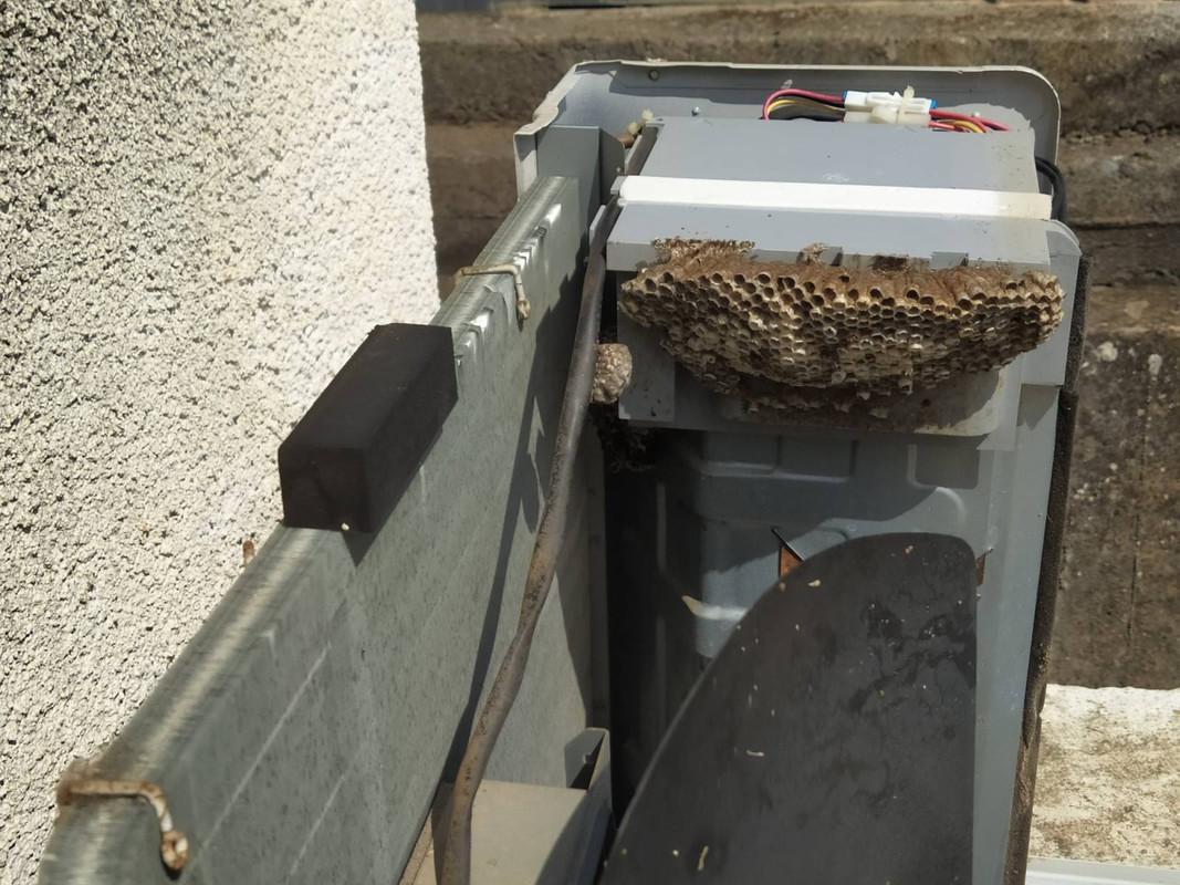

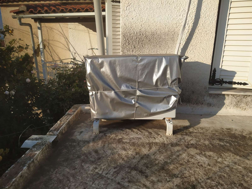

4 ώρες πριν, mr.Vox είπε
Απλό εντομοκτόνο για αρχή αν κατοικείς στον χώρο μόνιμα. Αν έχουν φτιάξει φωλιές δύσκολα ξεμπερδεύεις. Άνοιγμα και ψέκασμα με προσοχή μην σου επιτεθούν. Έλεγχος του χώρου γύρω γύρω για φωλιές. Το έχω ξαναγράψει. Μου έκαψαν την πλακέτα όταν ήταν καινούργιο.  Η φωτό είναι μετά από ένα χρόνο είχαν ξαναπάει και έφτιαξαν φωλιές. Έκτοτε μόνο σκέπασμα και έλεγχο όταν ξαναπηγαίνω. Παλιότερο μη inverter την έχει γλυτώσει.
Λύση για εξοχικό αλλά πάντα κάνουμε έλεγχο
Η πρωτη φωτογγραφια ειναι απο την εξωτερικη μοναδα; Ανοιξες καποιο καπακι; Εχει 10 ημερες που το βαλαμε.
Στην ουσια μπαινουν απο την εξωτερικη μοναδα και χτιζουν φωλιες μεσα; Και μετα μπαινουν απο τις περσιδες στο εσωτερικο Inverter; Φανταζομαι μονο οταν αυτο ειναι σε λειτουργια, καθως οταν ειναι κλειστο, οι περδιδες κλεινουν. Μπορω να εχω ενα πλεγμα περιμετρικα απο την εξωτερικη μοναδα, ωστε να μη μπορουν να μπουν μεσα;

26 λεπτά πριν, Lazostat είπε
Ναι από την εξωτερική. Είχε και άλλες φωλιές τέτοιες μέσα σε μέγεθος περίπου. Αυτές δημιουργηθήκαν μέσα σε ένα χρόνο. Έχω ανεβάσει παλαιότερα φωτογραφίες. Σε  μέρες δεν νομίζω να έχει γίνει κάτι. Εσωτερικά δεν είχα πρόβλημα. Δς; και παρατήρησε και τον περιβάλλοντα χώρο.
