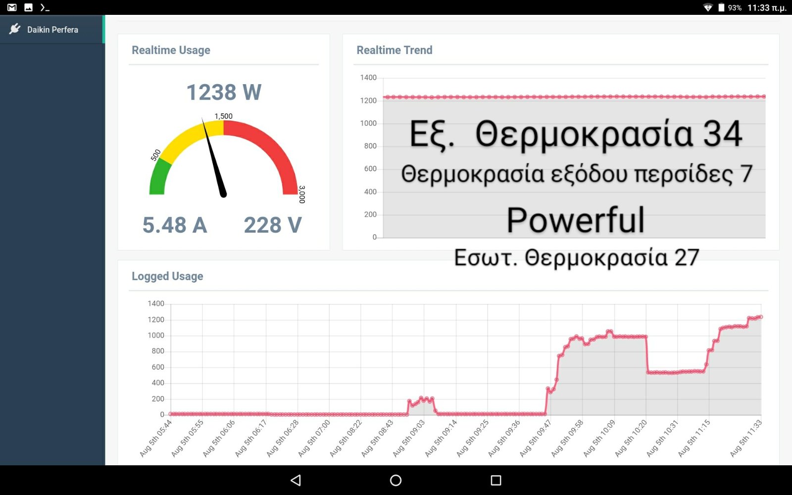

1 ώρα πριν, liakjim είπε
Το πριζακι θα εκλιπαρεί για όχι άλλο!!!
Κτηνακι το asyg24klca 💪💪💪
Σήμερα είχαμε 34 εσωτερική όταν το άναψα, 0.2 περισσότερο από ότι εχτές, επηρεάζεται το μηχάνημα. Ίσως δοκιμάσω αύριο να το βάλω στο turbo να δούμε πόσο θα πάει.
